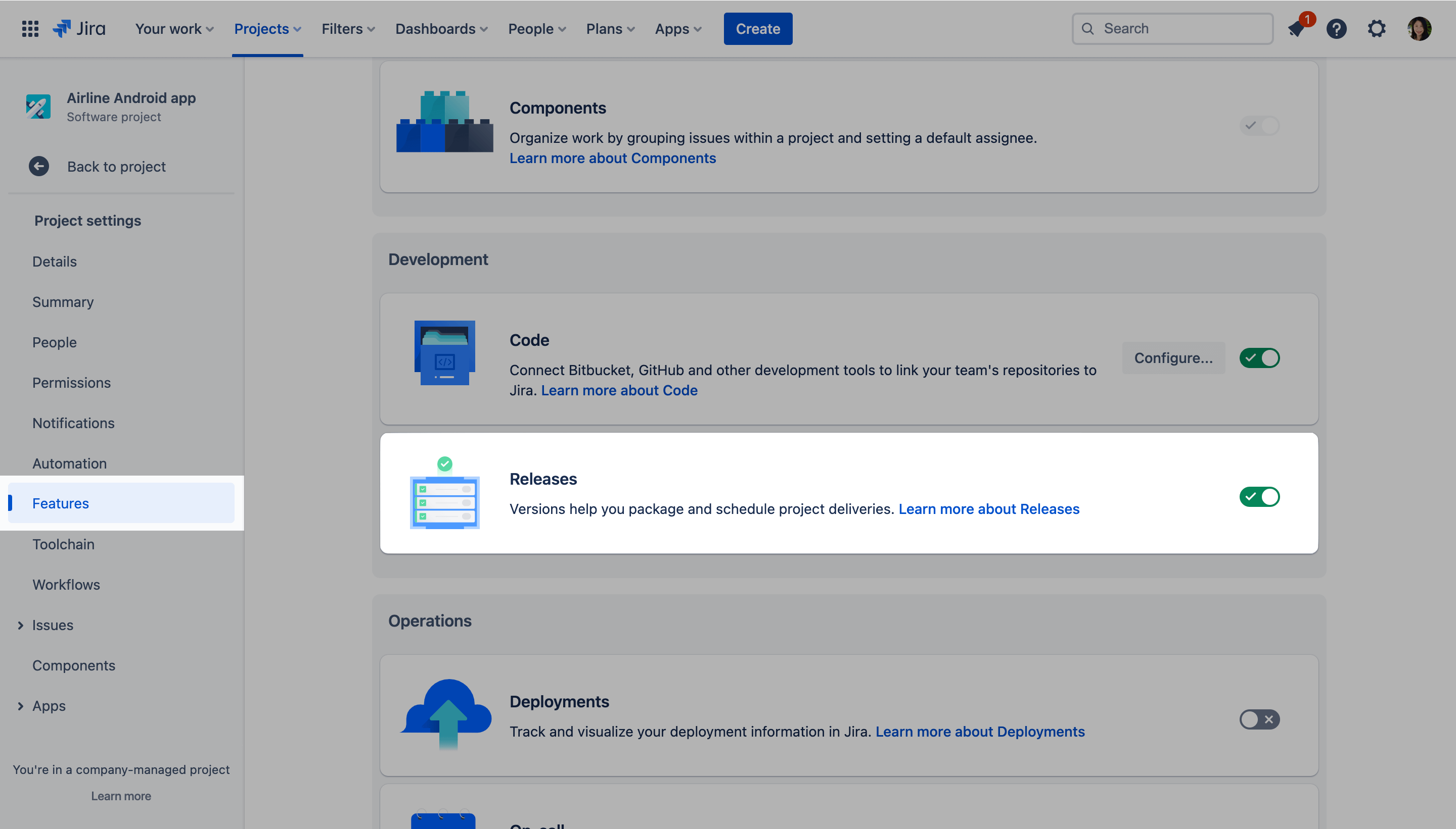

  • Włączono funkcję Wydania w ustawieniach przestrzeni

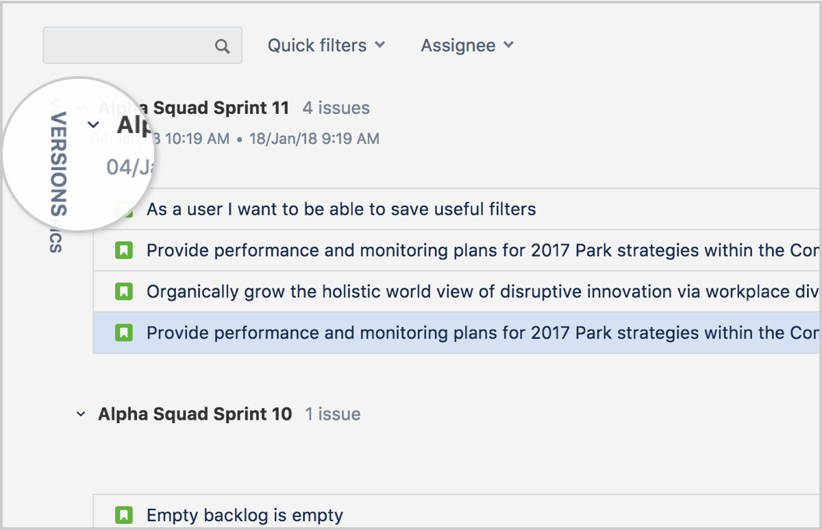

Jeśli Twoja przestrzeń ma backlog:
  1. Przejdź do przestrzeni Backlog.
  2. Otwórz panel Wersje po lewej stronie.
  3. Przeciągnij zgłoszenie do wersji, do której chcesz je dodać.

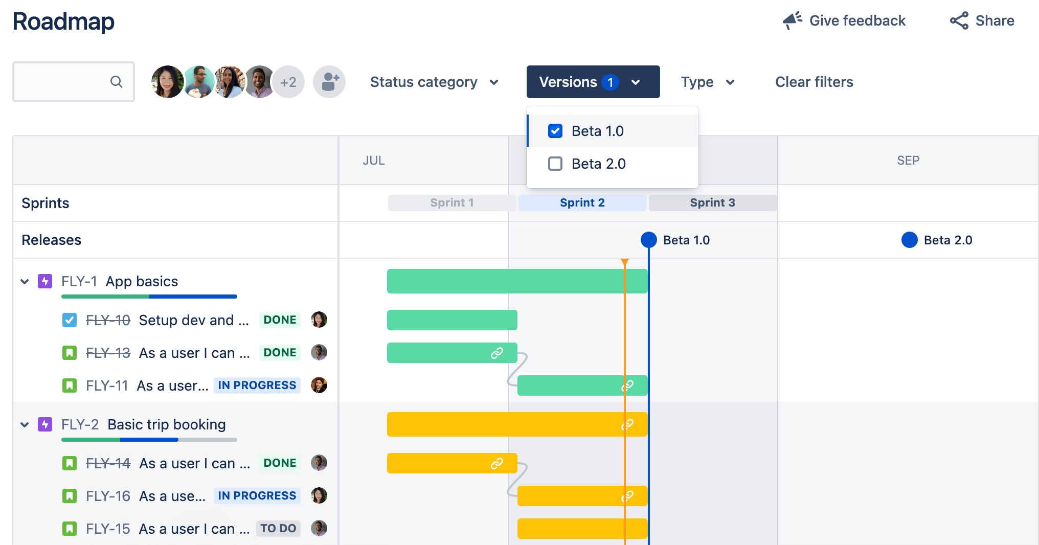

Oś czasu
Widok osi czasu w Jirze pozwala przenieść zgłoszenia i wydania w jedno miejsce umożliwiające planowanie elementów dostarczanych, śledzenie postępów i udostępnianie aktualizacji interesariuszom. Po skonfigurowaniu osi czasu tak, aby pokazywała Wydania, można na niej wyświetlać zaplanowane wydania i uzyskiwać dostęp do ważnych szczegółów dotyczących każdego wydania bezpośrednio w widoku osi czasu.

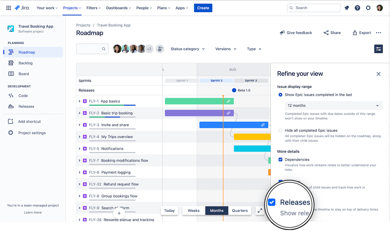

Aby wyświetlić wydania na osi czasu:
  1. Kliknij Wyświetl ustawienia w prawym górnym rogu osi czasu
  2. Zaznacz pole obok opcji Wydania

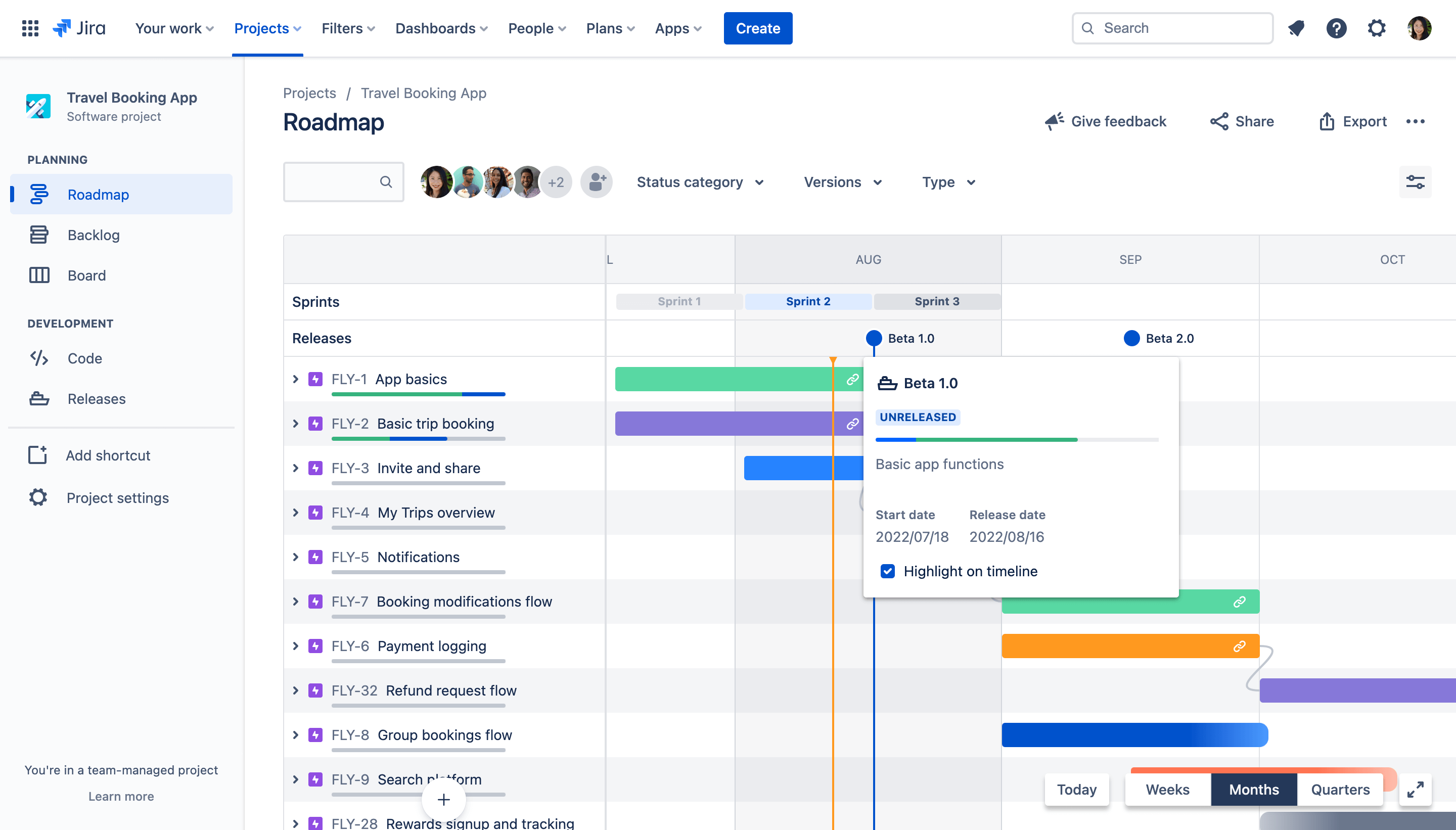

Aby zaplanować i śledzić wydania na osi czasu:
  • Podczas planowania przyszłych wydań lub śledzenia trwających wydań możesz szybko określić status każdego wydania na podstawie jego ikony:
    a. Niebieskie kółko wskazuje, że wydanie jest NIEWYDANE i jeszcze nie minęła jego data wydania
    b. Czerwone kółko z wykrzyknikiem wskazuje, że wydanie jest NIEWYDANE i po terminie
    c. Zielone kółko ze znacznikiem wyboru wskazuje, że wydanie zostało WYDANE
  • Użyj filtra wersji, aby wyświetlić tylko zgłoszenia związane z wybranymi wydaniami na osi czasu. Pozwala to zobaczyć wszystkie zaplanowane w czasie zgłoszenia związane z określonym elementem dostarczanym.
  • Kliknij dowolną ikonę wydania, aby wyświetlić ważne szczegóły, takie jak postęp, daty i opis. Ewentualnie zaznacz pole obok opcji Wyróżnij na osi czasu, aby zwizualizować datę wydania na osi czasu. Pokazuje to, jak dostarczenie określonego elementu wygląda na tle daty premiery.
    • 1. Stan wydania: pojawia się jako NIEWYDANE, WYDANE lub ZARCHIWIZOWANE.
    • 2. Opis wydania: zawiera opis produktów dostarczanych w wydaniu i może być dodawany po utworzeniu wersji lub edytowany na karcie Wydania.
    • 3. Pasek postępu wydania: odzwierciedla statusy zgłoszeń przypisanych do wydania i jest automatycznie aktualizowany wraz ze zmianą statusów zgłoszeń.
    • 4. Data rozpoczęcia i daty wydania: zaplanowane dla danego wydania daty rozpoczęcia i wydania, które można edytować na karcie Wydania.
    • 5. Opcja zaznaczenia daty wydania na osi czasu (przedstawiona jako pionowa niebieska linia).
