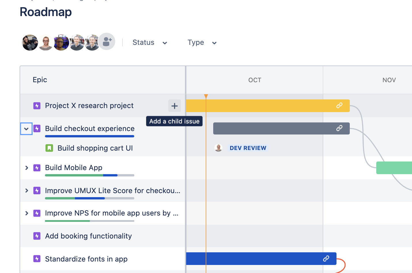

Na osi czasu
  1. Najedź kursorem na epik i kliknij opcję + Utwórz zgłoszenie.
  2. Wybierz typ zgłoszenia, a następnie naciśnij Enter.

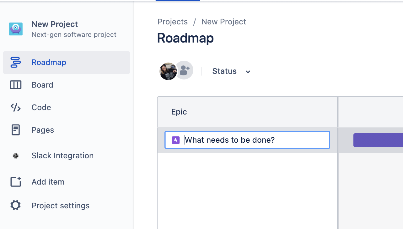

Tworzenie epików na osi czasu
Epiki tworzy się i zarządza nimi w obszarze Oś czasu. Widok Oś czasu przydaje się do wizualizacji i planowania dużych prac, które mogą być obecnie w toku lub którym możesz nadać priorytet w przyszłości.
  1. W menu projektu wybierz opcję Oś czasu
  2. Wybierz ikonę + w pierwszej kolumnie, aby utworzyć epik. Jeśli oś czasu jest pusta, po prostu zacznij pisać, aby utworzyć pierwszy epik.
Create epic in the timeline view in Jira Software

W obszarze Oś czasu
Adding child issues to an epic in the timeline view in Jira Software
  2. Kliknij strzałkę, aby wybrać typ zgłoszenia. Naciśnij Enter, aby utworzyć zgłoszenie podrzędne.
Create epic name
