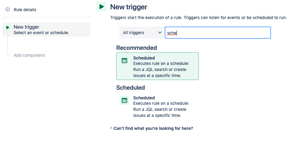

Etapa 1. Crie uma regra
Navegue até o espaço Automation nas configurações do projeto. Na guia de Regras, clique no botão Criar regra no canto superior direito da tela. Na tela Novo acionador, pesquise e selecione o acionador Programado
Criar um novo acionador
Configure a ação Programado para consultar itens com um status de "bloqueado" que não é atualizado há mais de cinco dias. Isso usa o JQL para selecionar com agilidade um conjunto de itens.
Cronograma de regras atualizado

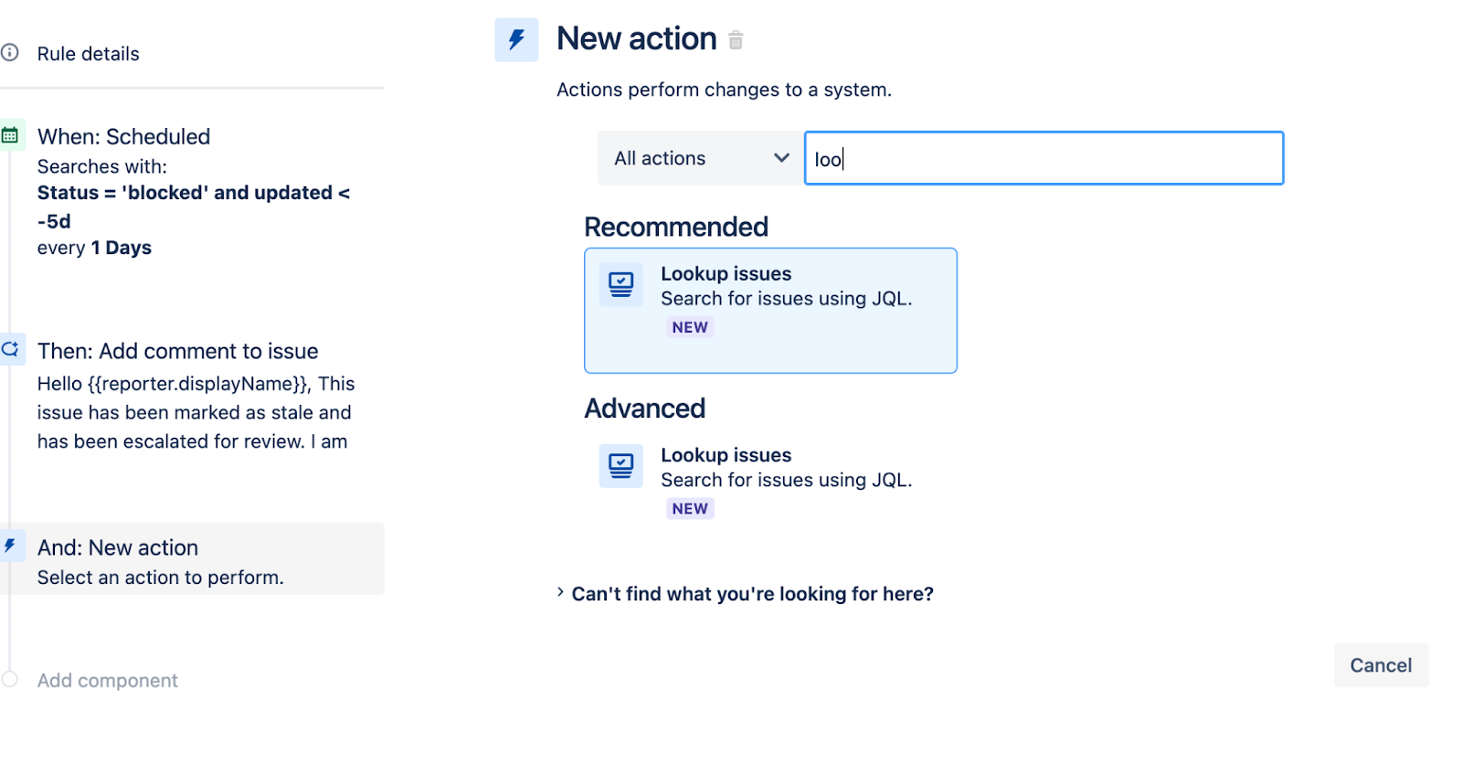

Etapa 3. Adicionar a ação Pesquisar itens
Em seguida, adicione Nova ação e busque pela ação Pesquisar itens.
Ação nova
Essa ação agrega os itens consultados em uma lista para ações em lote. Isso é útil para evitar ações de acompanhamento duplicadas. Configure a ação Pesquisar itens para que ela use a mesma consulta JQL que o acionador de cronograma.
Consultar itens

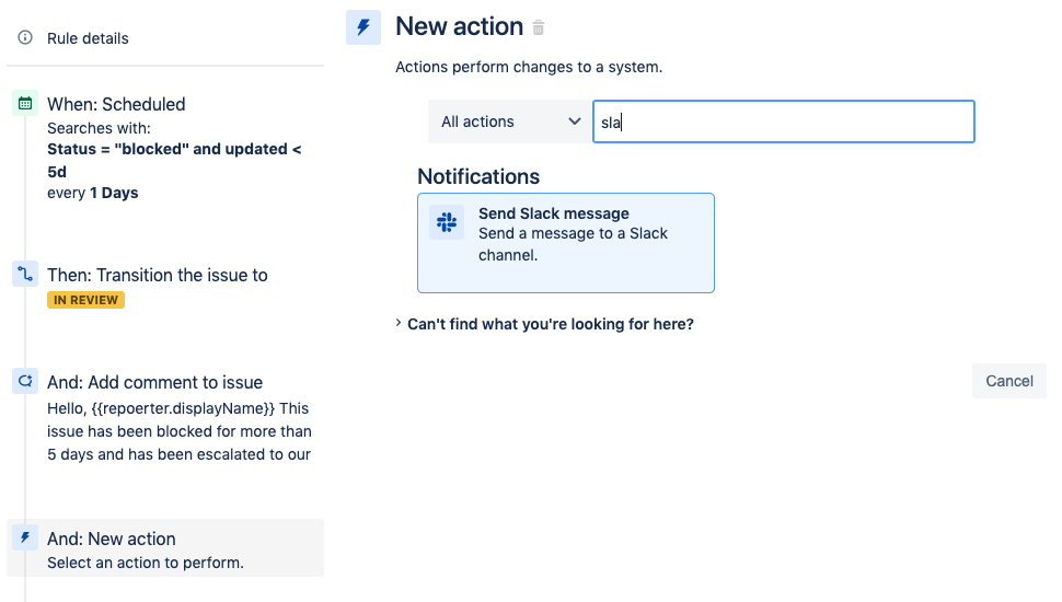

A imagem seguinte é outro exemplo da adição de um componente de ação a esta regra. Na tela Adicionar ação, pesquise e selecione a ação Enviar mensagem do Slack.
Criar nova ação
Etapa 4. Adicionar mensagem do Slack
Para ativar a ação Enviar mensagem do Slack, você vai precisar da URL do Webhook, que pode ser obtida com o administrador do Slack. Isso permite que você especifique a mensagem, o canal ou o usuário para o qual enviar a mensagem do Slack. Depois de configurar a ação Enviar mensagem do Slack, clique no botão Salvar.
