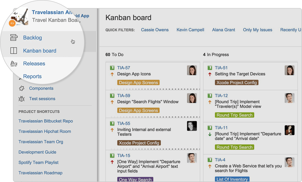

Paso 1: Crear un proyecto de kanban
Al iniciar sesión en Jira, tienes la opción de crear un proyecto. Cuando vayas a seleccionar el tipo de proyecto, asegúrate de seleccionar el proyecto de desarrollo de software kanban.
El nuevo proyecto de desarrollo de software de kanban también incluirá un tablero de kanban. Una vez que hayas creado el proyecto, lo primero que verás será el tablero de kanban de tu equipo. Este es el lugar en el que el equipo realizará el seguimiento de su trabajo.
