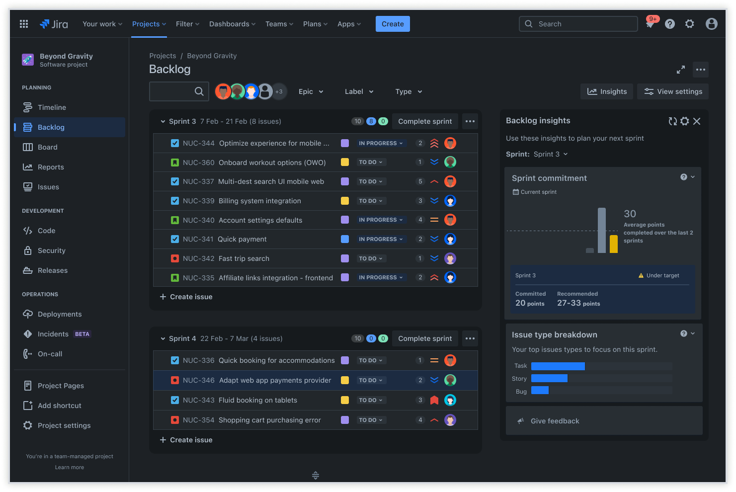

Jira でフィボナッチ数列でのストーリー ポイントを適用してアジャイル見積もりを使いこなす
Jira にはフィボナッチ ストーリー ポイントに対する優れたサポートが組み込まれているため、追加のツールや複雑な設定なしでこの見積もりアプローチを簡単に実装できます。このプラットフォームには、ストーリー ポイントの見積もりとシームレスに連携するアジャイル プランニング ポーカー、ベロシティ追跡、スプリント計画の各機能が含まれています。
Jira のレポート機能を活用して、チームのベロシティ トレンドを監視し、見積もりプロセスの改善の機会を特定しましょう。
チームの見積もり精度を変革するチャンスです。今すぐ Jira のフィボナッチ ストーリー ポイントを始めて、思慮深いコラボレーションによる見積もりがアジャイル プロジェクト管理の効果にもたらす違いを体験してください。
