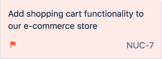

課題にフラグを立てる
次に示すように、課題にフラグを設定できます。
Jira でフラグが設定された課題
課題にフラグを付けると、チーム全体のコラボレーションとコミュニケーションを促すことになるので便利です。役割の例を見ていきましょう。
  1. あなたはタスクに取り組んでいますが、それを終了する余力がないことに気づきます。その課題にフラグを付けると、ボードを見た余力のあるチーム メンバーが支援に駆けつけてくれます。
  2. あなたが取り組んでいる課題にブロッカーがたちふさがります。その課題にフラグを付け、ブロッカーを説明するコメントを付け加えて、次のタスクに進むことができます。ボードを見てフラグが設定されていることに気がついたら、誰でもそれを開いて現状を把握できます。
課題にフラグを設定するには、次の操作を行います。
  1. ボードに移動します。
  2. 課題を右クリックします。
  3. [フラグの追加] をクリックします。
