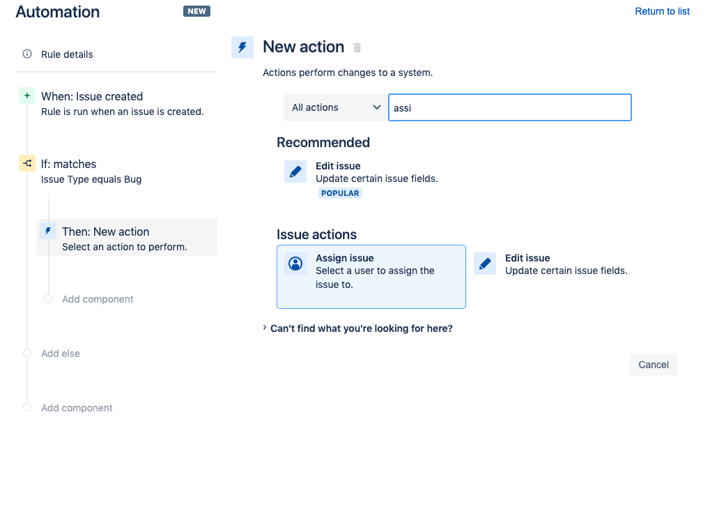

[New action (新しいアクション)] 画面で [Assign issue (課題を割り当て)] オプションを検索してクリックします。
On the New Action screen search for and click the Assign issue option
