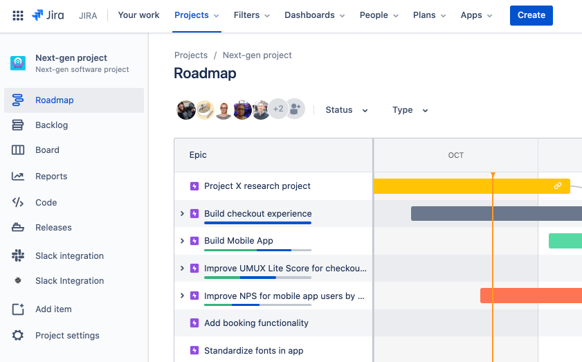

タイムラインでは、チームのエピックを作成、管理、視覚化できます。タイムライン ビューは、大規模な作業単位を数か月前から計画したり、複数のスプリントにまたがった類似するストーリーを 1 つにまとめたりする際に便利です。
Jira Software の チーム管理対象タイムライン ビュー

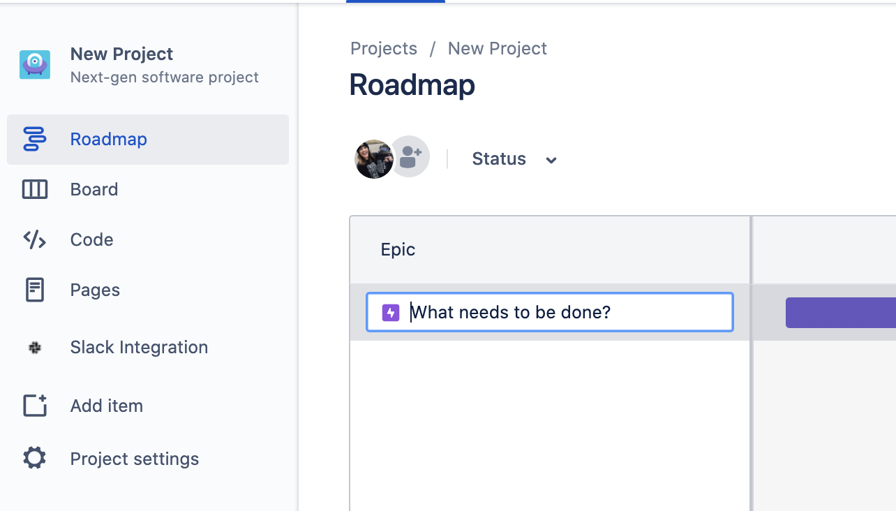

タイムライン上でエピックを作成する
エピックはタイムライン上で作成、管理します。タイムラインは、現在進行中の、または将来的に優先順位付けする大きな作業ブロックを視覚化して計画する際に便利です。
  1. スペース メニューで [タイムライン] を選択します。
  2. 最初の列の + をクリックしてエピックを作成します。タイムラインが空の場合は、入力を開始することで最初のエピックを作成できます。
Jira Software のタイムライン ビューでエピックを作成する
