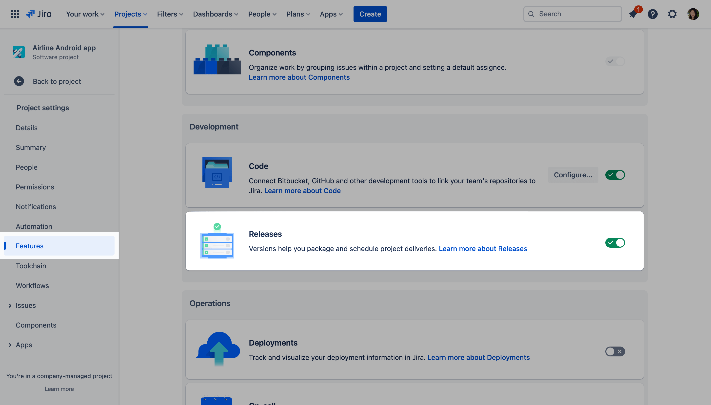

  • スペース設定でリリース機能を有効化していること

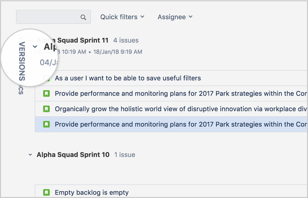

  1. スペースの [バックログ] に移動します。
  2. 左側の [バージョン] パネルを開きます。
  3. 追加先のバージョンに作業項目をドラッグします。

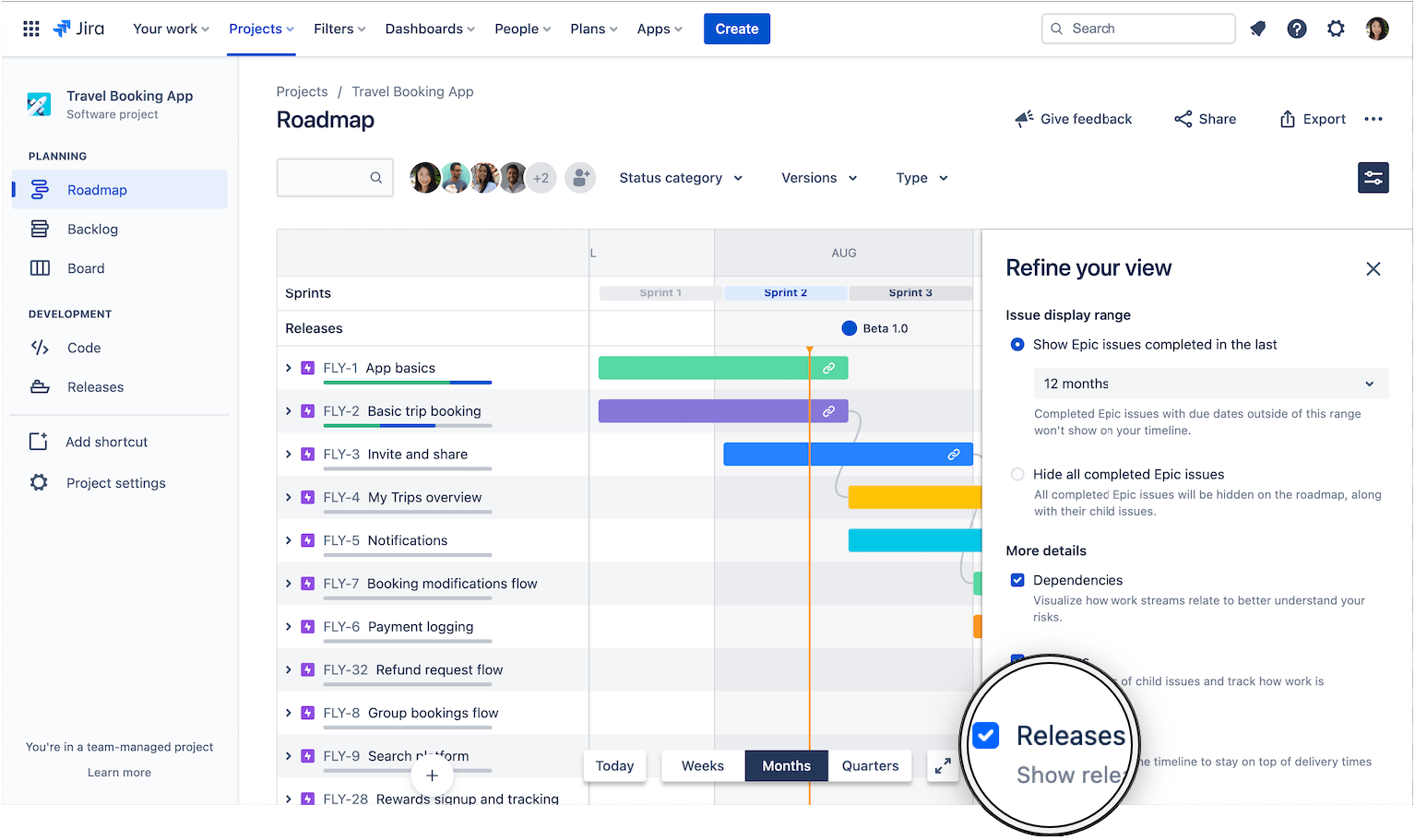

タイムラインにリリースを表示するには:
  1. タイムラインの右上にある [ビュー設定] をクリックします
  2. [リリース] の横にあるボックスをオンにします

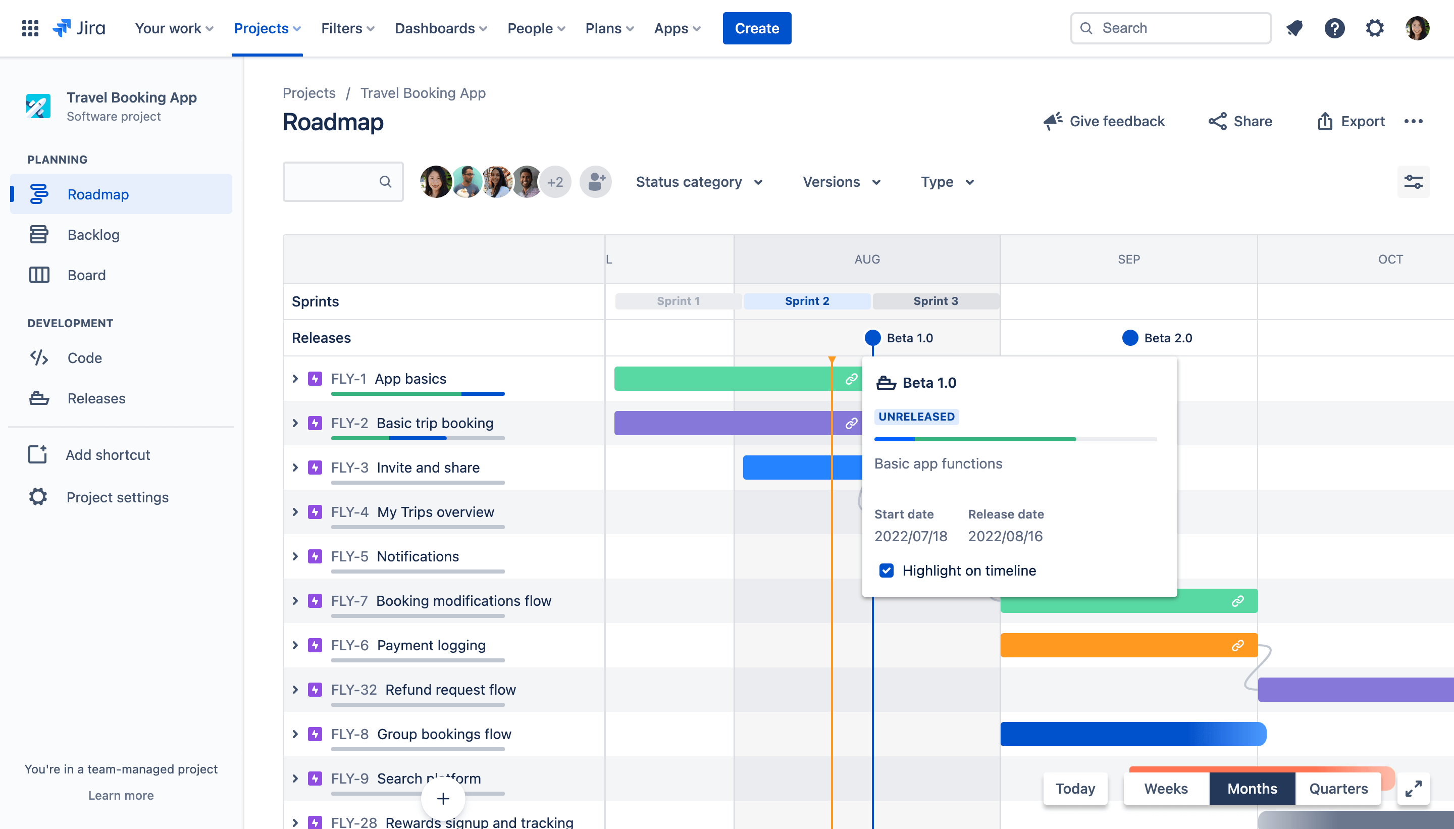

  • 今後のリリースを計画したり、進行中のリリースを追跡したりする場合は、リリース アイコンに基づいて各リリースのステータスをすばやく判断できます。
    a. 青い円は、リリースが未リリースであり、リリース日を経過していないことを示します
    b. 感嘆符付きの赤い円は、リリースが未リリースで期限切れであることを示します
    c. チェックマーク付きの緑色の円は、リリースがリリース済みであることを示します

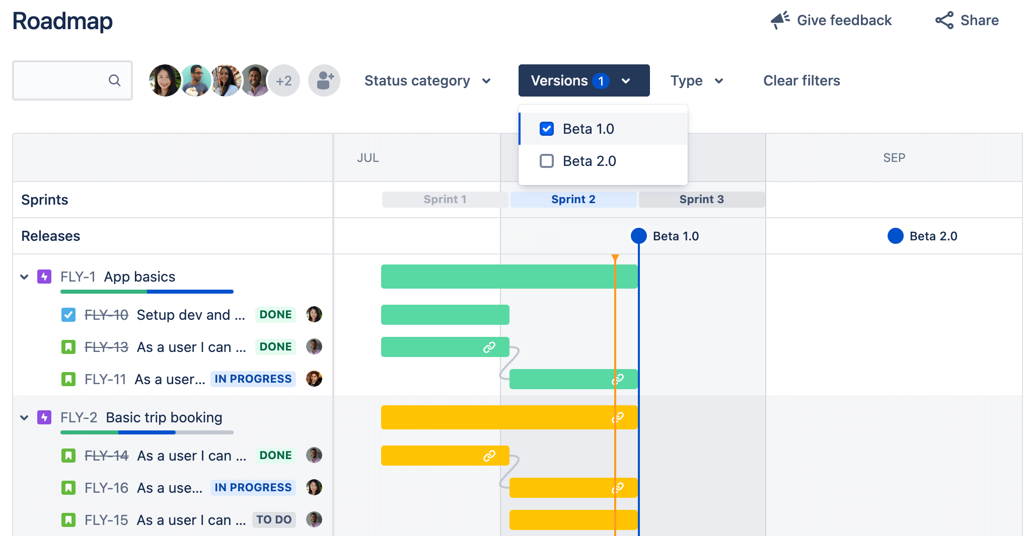

  • [バージョン] フィルターを使用して、選択したリリースに関連する作業項目のみをタイムライン上に表示します。これにより、スケジュールされた特定の成果物に関連するすべての作業項目を経時的に確認できます。
  • 進捗、日付、説明など、重要な詳細を表示するには、任意のリリース アイコンをクリックします。オプションとして、[タイムラインでハイライト] の横にあるボックスをオンにして、リリース日をタイムライン上に表示します。これにより、特定の成果物のリリース日に向けての進捗状況を確認できます。
