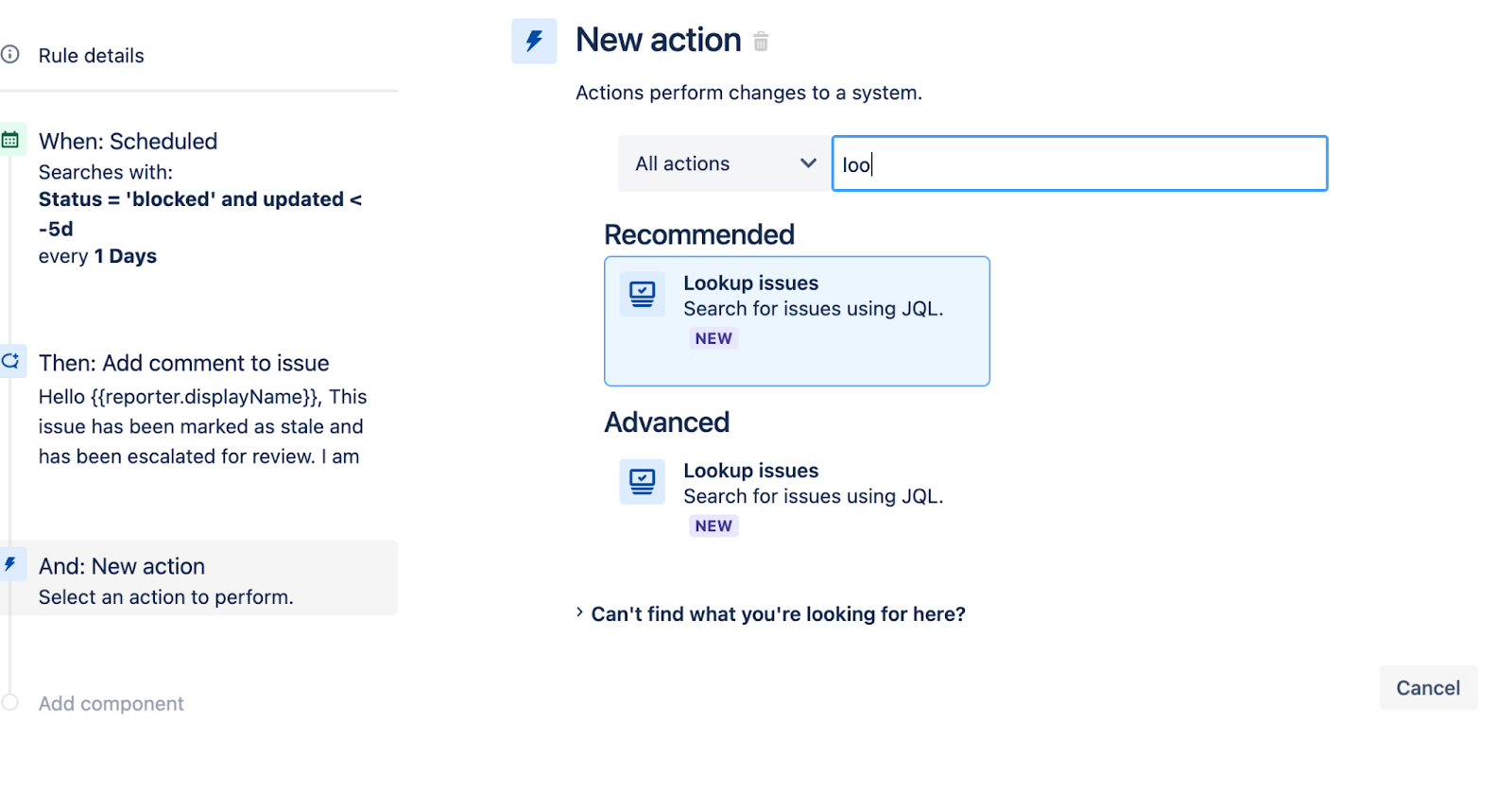

Schritt 3: Eine "Lookup-Vorgänge"-Aktion hinzufügen
Füge als Nächstes eine Neue Aktion hinzu und suche nach der Aktion Lookup-Vorgänge.
New action
Diese Aktion fasst die abgefragten Vorgänge in einer Liste für Batch-Aktionen zusammen. Auf diese Weise können doppelte Nachbereitungsaktionen vermieden werden. Konfiguriere die Aktion Lookup-Vorgänge so, dass sie gleiche JQL-Abfrage verwendet wie der "Geplant"-Trigger.
Lookup issues

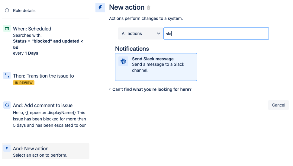

Im Folgenden siehst du ein weiteres Beispiel, wie du eine Aktionskomponente zu dieser Regel hinzufügen kannst. Suche auf dem Bildschirm Aktion hinzufügen nach der Aktion Slack-Nachricht senden und wähle sie aus.
Creating new action
Schritt 4: Slack-Nachricht hinzufügen
Um die Aktion Slack-Nachricht senden zu aktivieren, benötigst du die Webhook-URL, die du von deinem Slack-Administrator erhältst. Du kannst dann den Channel oder Benutzer angeben, an den die Slack-Nachricht gesendet werden soll. Nachdem du die Aktion Slack-Nachricht senden konfiguriert hast, klicke auf die Schaltfläche Speichern.
Send Slack message
