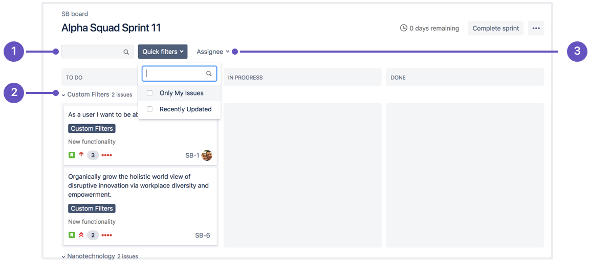

Filter issues
Met een issuefilter kun je de issues verbergen die je niet wilt zien, en inzoomen op de issues waarop je je wilt concentreren. Jira heeft Snelle filters, waarmee je de issues op je bord kunt filteren. Zo zien ze eruit op Scrum-/Kanban-borden:
  1. Zoekbalk: Geef issues weer die een bepaalde zoekterm bevatten en verberg de rest.
  2. Snelle filters-menu: Je kunt standaard op issues filteren die aan je zijn toegewezen en issues die onlangs zijn bijgewerkt. Alle Snelle filters die je maakt, worden hier ook weergegeven.
  3. Uitvoerdersmenu: geeft alleen issues weer die zijn toegewezen aan personen die jij selecteert.
Je eigen Snelle filters (Scrum- en Kanban-borden) maken:
  1. Ga naar je bord en selecteer vervolgens meer (•••) > Bordinstellingen.
  2. Klik op het tabblad Snelle Filters.
  3. Voer een naam, JQL-query en beschrijving voor de filter in. Bekijk onze documentatie voor geavanceerd zoeken voor meer informatie over JQL.
  4. Klik op Toevoegen.
