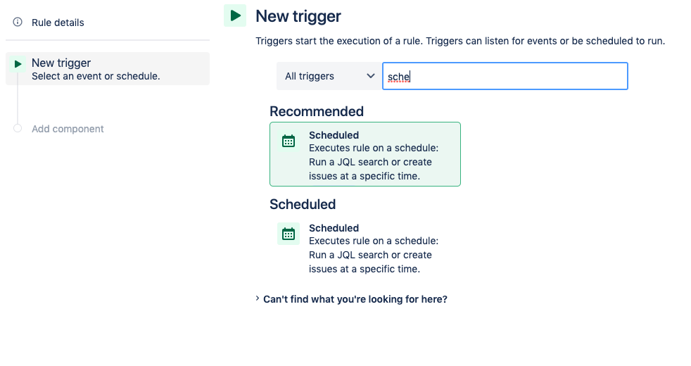

Vai allo spazio Automazione nelle impostazioni di progetto. Nella scheda Regole, fai clic sul pulsante Crea regola nell'angolo in alto a destra della schermata. Nella schermata Nuovo trigger, cerca e seleziona il trigger Programmato
Creazione di un nuovo trigger
Configura l'azione Programmato per eseguire query sui ticket con stato "bloccato" che non sono stati aggiornati da più di cinque giorni. Viene utilizzato JQL per selezionare dinamicamente una serie di ticket.
Programmazione delle regole aggiornata

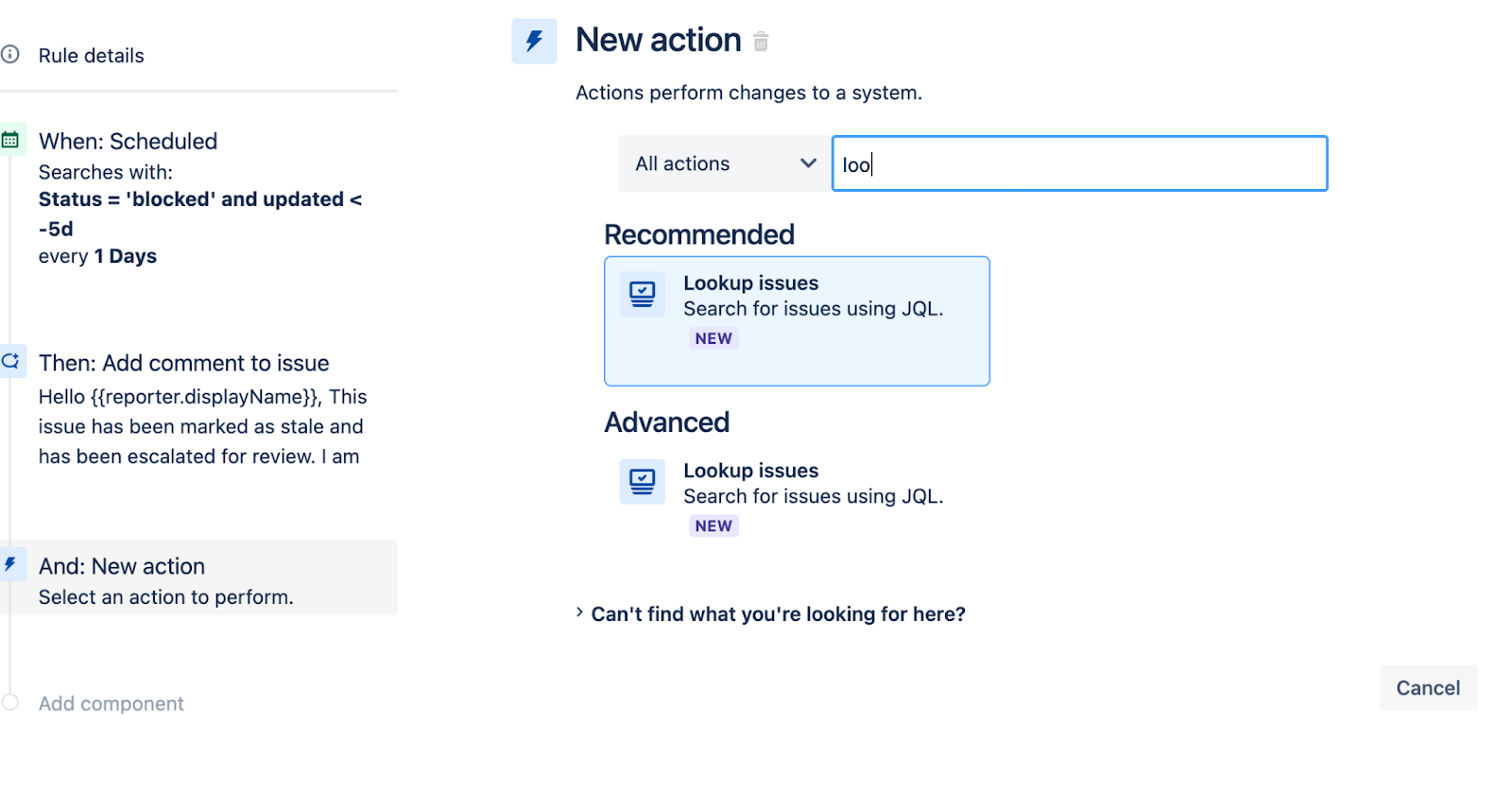

Passaggio 3. Aggiunta dell'azione di ricerca dei ticket
Aggiungi, quindi, una Nuova azione e cerca l'azione di ricerca dei ticket.
Nuova azione
Questa azione aggrega i ticket sottoposti a query in un elenco di azioni batch. Si tratta di una funzione utile per evitare azioni di follow-up duplicate. Configura l'azione di ricerca dei ticket in modo che utilizzi la stessa query JQL del trigger di programmazione.
Ricerca dei ticket

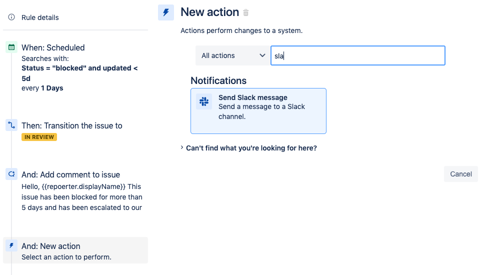

Di seguito è riportato un altro esempio di aggiunta di un componente azione a questa regola. Nella schermata Nuova azione, cerca e seleziona l'azione Invia messaggio Slack.
Creazione di una nuova azione
Passaggio 4. Aggiunta di un messaggio Slack
Per abilitare l'azione Invia messaggio Slack, devi disporre dell'URL webhook, che puoi richiedere al tuo amministratore Slack. Ti consente di specificare il messaggio, il canale o l'utente a cui inviare il messaggio Slack. Dopo aver configurato l'azione Invia messaggio Slack, clicca sul pulsante Salva.
Invio di un messaggio Slack
