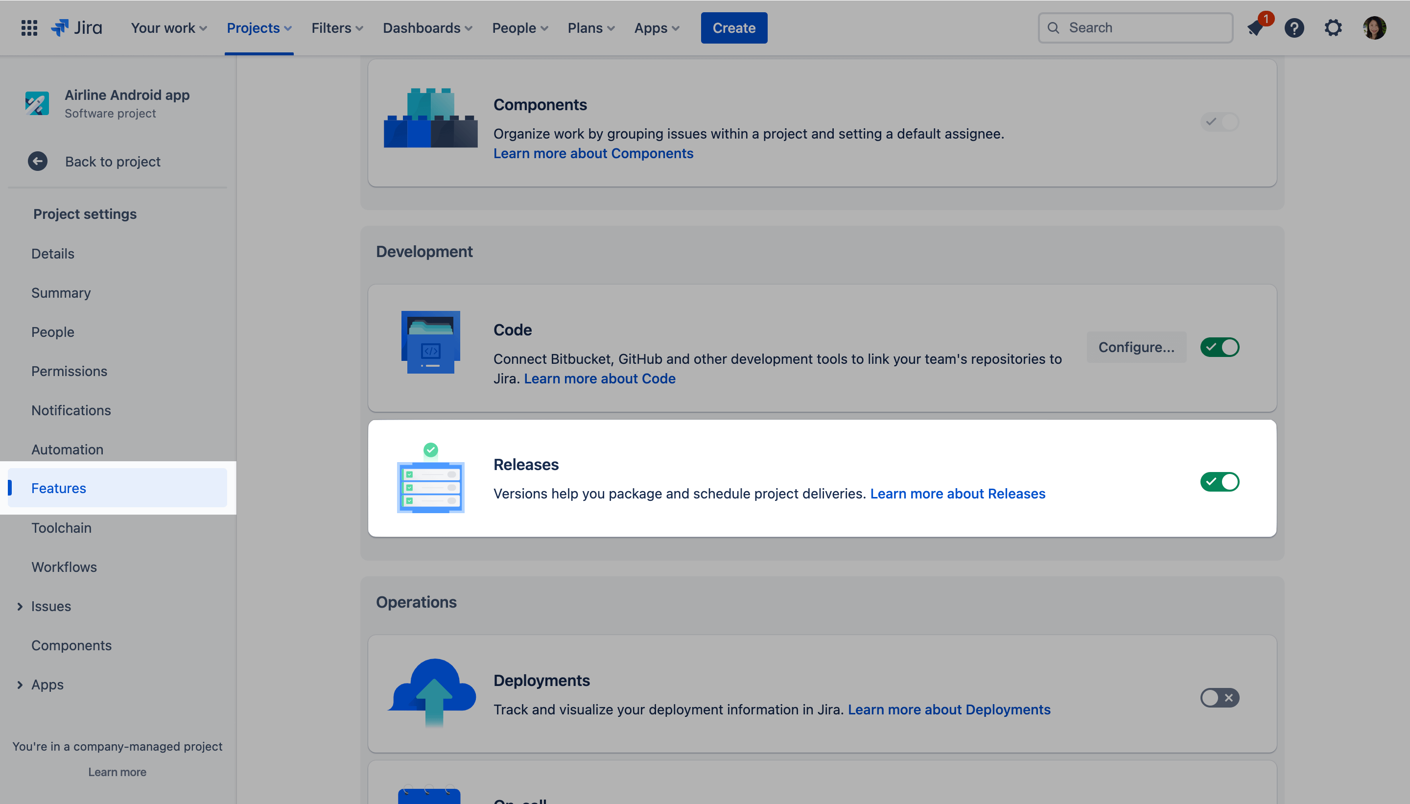

  • 您已在空间设置下启用发布功能

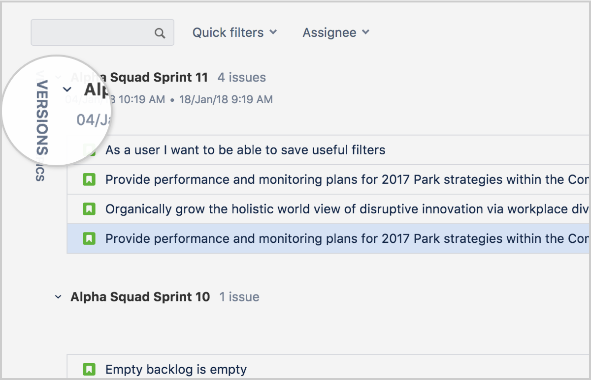

若您的空间有待办事项列表
  1. 导航至空间待办事项列表
  2. 打开左侧的“版本”面板。
  3. 将工作项拖到要添加到的版本中。

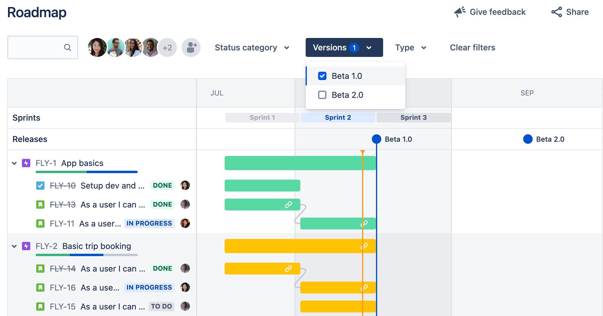

时间线

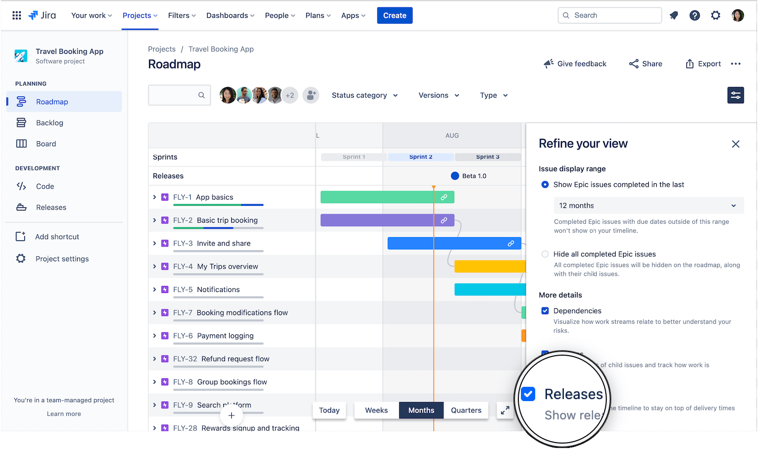

Jira 的时间线视图可将您的工作项和发布集中到一个地方,您可在此规划可交付成果、跟踪进度并与利益相关者共享更新。在完成时间线配置以显示“发布”后,您便可在时间线上查看已排期的发布,同时还可直接在时间线视图中访问每个发布的重要详情。
要在时间线上显示版本,请执行以下操作
  1. 点击时间线右上角的查看设置
  2. 选中发布旁边的复选框
要在时间线上规划和跟踪版本,请执行以下操作:
  • 在规划未来发布或跟踪正在进行的发布时,您可以根据发布图标快速确定每个发布的状态:
    a. 蓝色圆圈表示发布状态为未发布,并且未过发布日期
    b. 带感叹号的红色圆圈表示发布状态为未发布,并且已过期
    c. 带有复选标记的绿色圆圈表示发布状态为已发布
  • 使用版本筛选器可仅显示与时间线上的选定发布相关的工作项。这样可方便您查看随时间推移排期的、与特定可交付成果相关的所有工作项。

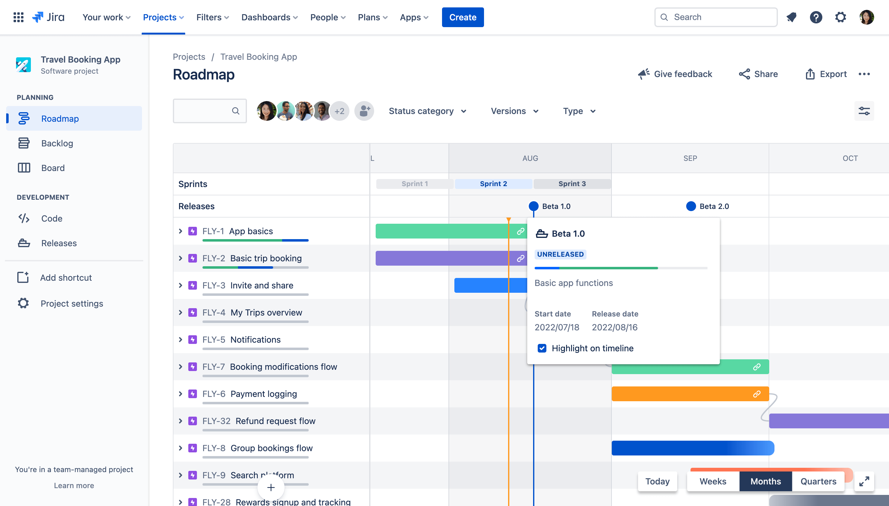

  • 点击任意版本图标,即可查看重要详细信息,例如进度、日期和描述。按需选中在时间线上突出显示旁边的复选框,以便在时间线上直观显示发布日期。这样一来,即可查看特定交付成果在发布日期之前的跟踪情况。
    • 1. 发布状态:这会显示为未发布已发布已归档
    • 2. 发布描述:这会描述发布中的交付成果,可在创建发布时添加或在“发布”选项卡中编辑。
    • 3. 发布进度条:反映分配给发布的工作项的状态,并会在工作项状态发生变化时自动更新。
    • 4. 开始日期和发布日期:为发布计划的开始日期和发布日期,可在“发布”选项卡中进行编辑。
    • 5. 在时间线上突出显示发布日期的选项(显示为垂直蓝线)
