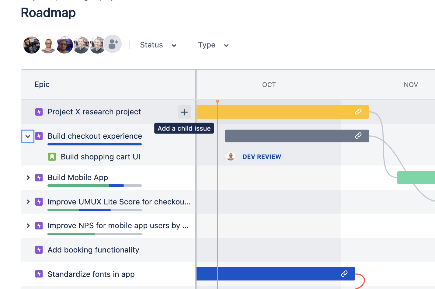

  4. 点击时间线上的 + 创建长篇故事。如果您的时间线为空,只需开始输入即可创建第一个长篇故事。
Jira Software 中的时间线视图(显示正在创建的多个长篇故事)

  1. 将鼠标悬停在长篇故事上,然后点击 + 创建工作项。
  2. 选择工作类型,然后按 Enter 键。
添加子事务悬停

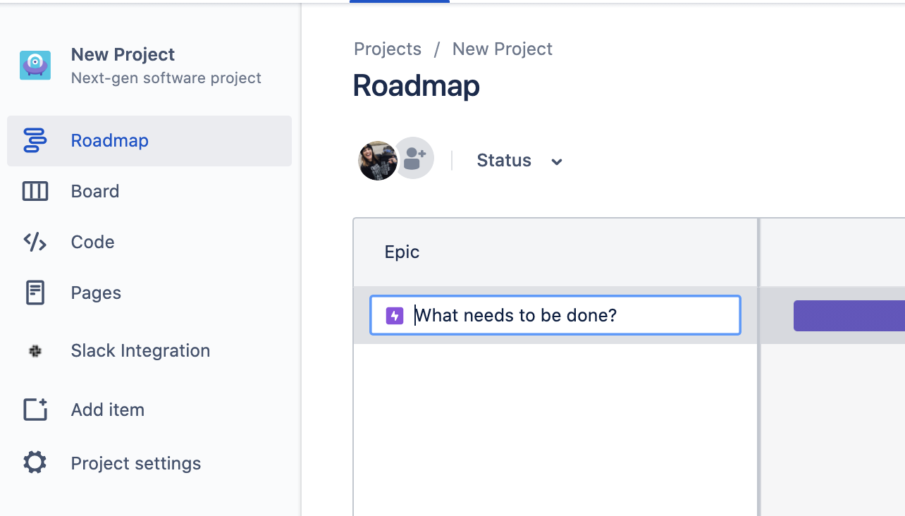

  1. 在空间菜单中,选择时间线。
  2. 点击第一列中的 + ,创建一个长篇故事。如果您的时间线为空,只需开始输入即可创建第一个长篇故事。
在 Jira Software 的时间线视图中创建长篇故事

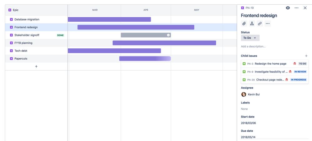

第 2 步:修改开始日期和到期日期
在时间线中,拖动长篇故事栏的边缘以修改开始日期和截止日期。您也可以通过点击时间线或待办事项列表中的长篇故事来编辑这些日期。虽然不需要设置开始日期和截止日期,但我们建议您这样做,以帮助进行长期规划。
在 Jira Software 的时间线视图中设置长篇故事的开始日期

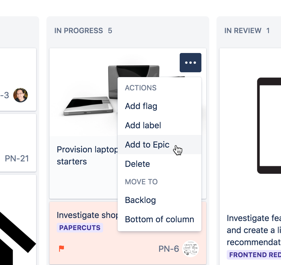

  1. 导航至您的面板或待办事项列表,将工作添加到长篇故事中
  2. 将鼠标悬停在工作项上,然后选择更多 (•••)。
添加父事务屏幕截图
在面板上
在待办事项列表中添加父级

第 4 步:查看长篇故事的详情
您可以通过在时间线或待办事项列表中选择长篇故事,查看该长篇故事的详情,例如开始日期、到期时间和子工作项。
在 Jira Software 的时间线视图中查看长篇故事的事务详细信息
