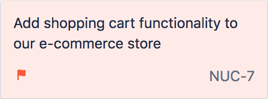

标记事务
您可以选择标记事务,如下所示:
Jira 中带标记的事务
标记事务很有用,因为它可以鼓励整个团队的协作和沟通。以下是一些示例:
  1. 您正在处理一项任务,但意识到自己没有能力完成它。您可以标记事务,这样看到看板后,有空的团队成员也可以参与帮忙。
  2. 您正在处理的事务将被锁定。您可以标记事务,添加解释障碍的评论,然后继续执行下一个任务。任何查看面板的人都会看到这个工作项已被标记,打开它就能知道发生了什么。
如需标记问题,请执行以下操作:
  1. 导航到您的看板。
  2. 右击事务。
  3. 点击添加标记。
