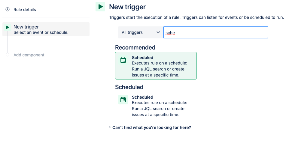

1단계. 규칙 만들기
프로젝트 설정의 자동화 공간으로 이동합니다. 규칙 탭에서 화면 오른쪽 상단 모서리에 있는 규칙 만들기 버튼을 클릭합니다. 새 트리거 화면에서 예약된 트리거를 검색하여 선택합니다
Creating a new trigger

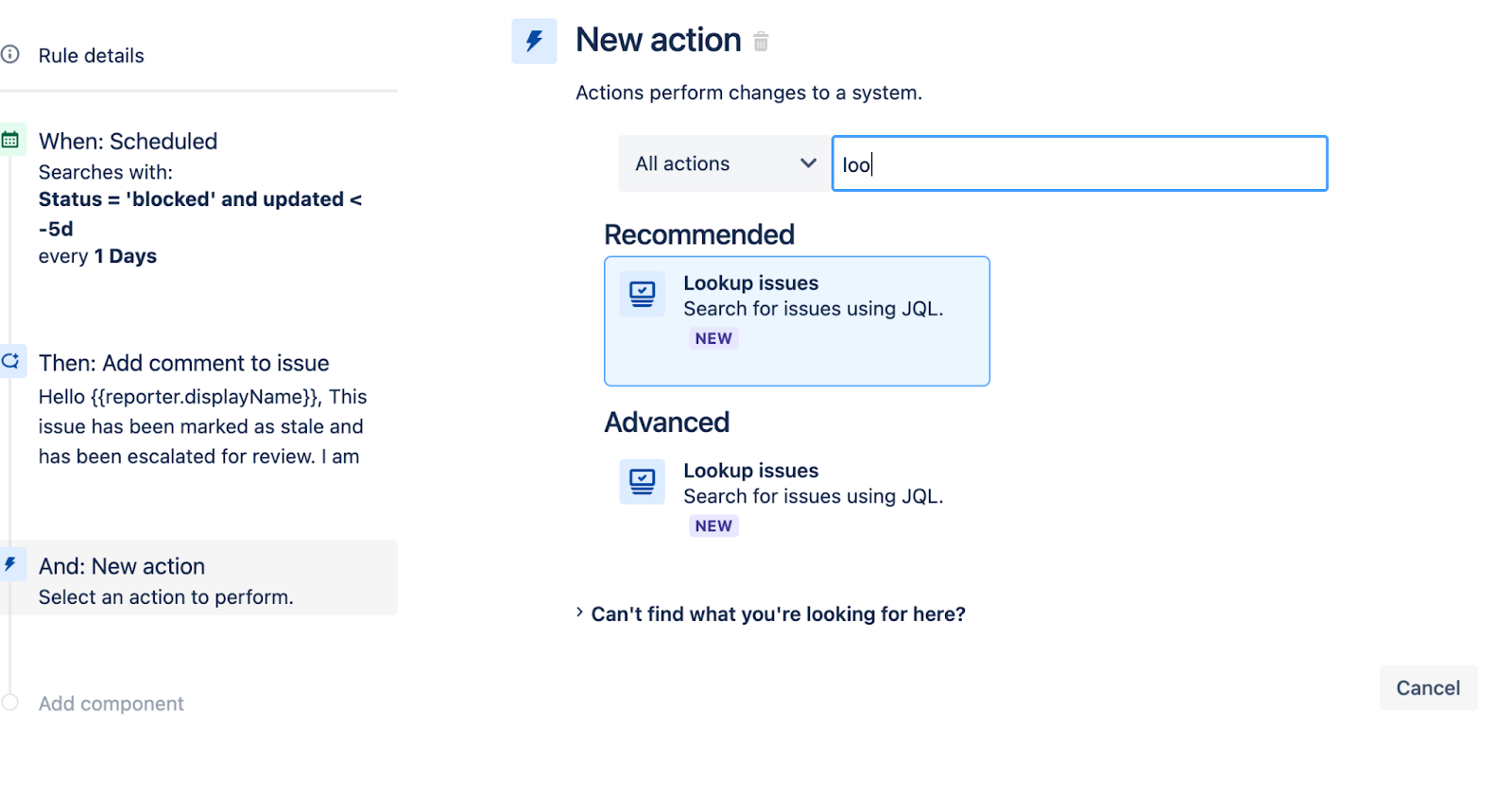

3단계. 이슈 조회 작업 추가
다음으로 새 작업을 추가하고 이슈 조회 작업을 검색합니다.
New action
이 작업은 쿼리된 이슈를 일괄 작업의 목록으로 집계합니다. 이는 중복된 후속 조치가 이루어지지 않도록 하는 데 유용합니다. 예약 트리거와 동일한 JQL 쿼리를 사용하도록 이슈 조회 작업을 구성합니다.
Lookup issues

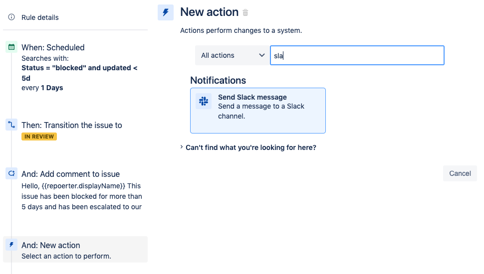

다음은 이 규칙에 작업 컴포넌트를 추가하는 또 하나의 예입니다. 작업 추가 화면에서 Slack 메시지 보내기 작업을 검색하여 선택합니다.
Creating new action
4단계. Slack 메시지 추가
Slack 메시지 보내기 작업을 사용 설정하려면 Slack 관리자에게 받을 수 있는 웹후크 URL이 필요합니다. 그러면 메시지, 채널 또는 Slack 메시지를 보낼 사용자를 지정할 수 있습니다. Slack 메시지 보내기 작업을 구성한 후 저장 버튼을 클릭합니다.
Send Slack message
