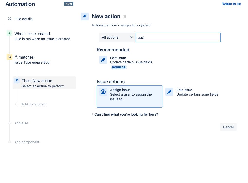

새 작업 화면에서 이슈 할당 옵션을 검색하고 클릭합니다.
On the New Action screen search for and click the Assign issue option
