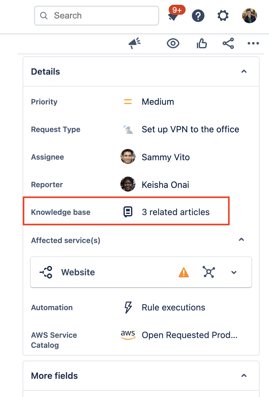

Para criar um artigo da base de conhecimento a partir de uma solicitação:
Além disso, se um agente estiver procurando um artigo ao visualizar uma solicitação e tiver pouco tempo, ele pode criar novos artigos com facilidade a partir das informações úteis de uma solicitação. Para criar um artigo da base de conhecimento a partir de uma solicitação:
- Localize a seção Dados da solicitação.
- Selecione o(s) artigo(s) relacionado(s) sob a Base de conhecimento.
- Selecione Criar artigo e preencha as informações necessárias.
