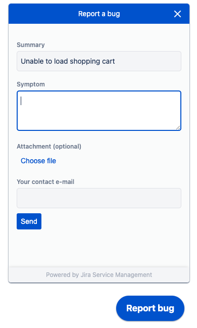

Widget integrável
Permita que os clientes criem solicitações usando qualquer site que você controla com um widget de formulário de solicitação integrado. Você pode personalizar a aparência e os campos disponíveis nas configurações do projeto, incluindo a adição de artigos da base de conhecimento e uma barra de pesquisa.

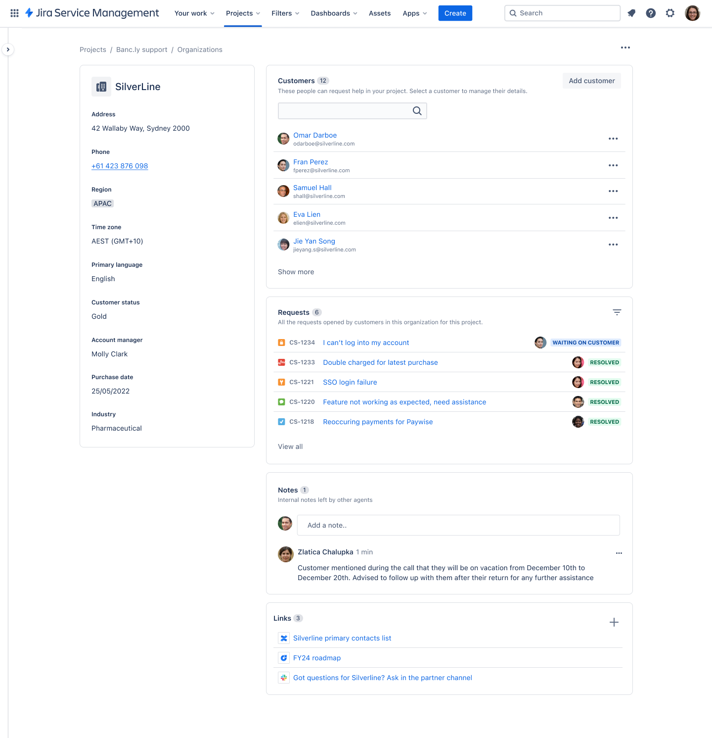

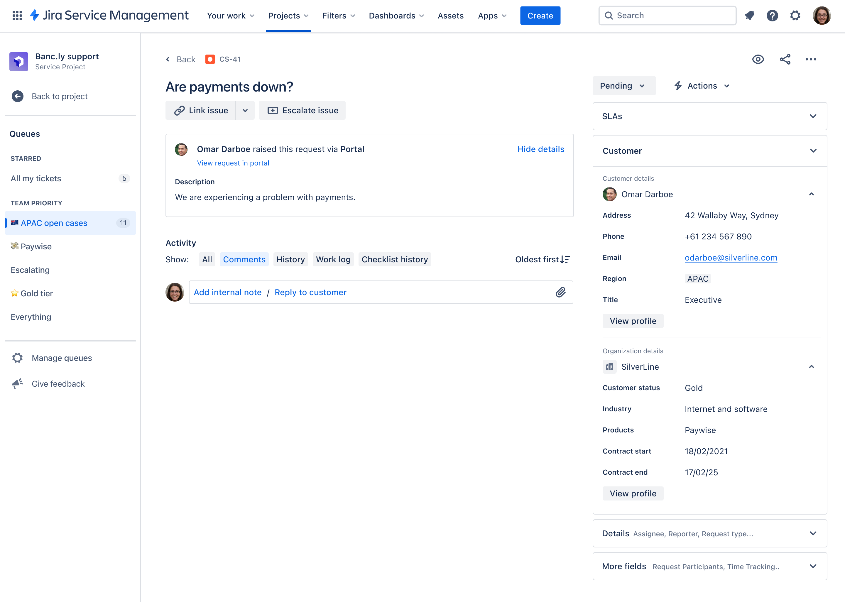

Adicione contexto ao cliente e às organizações Disponível em breve
O contexto do cliente é fundamental para entender com eficiência o panorama completo de uma solicitação de suporte e adaptar a resposta às necessidades exclusivas desse solicitante. Com a capacidade de ver de imediato os dados do cliente e da empresa que está fazendo a solicitação, os agentes de suporte podem trabalhar com rapidez para resolver o item.
O Jira Service Management mostra o contexto importante do cliente, incluindo localização, histórico de compras, solicitações anteriores, gerente de contas, nível de suporte e muito mais. Esses dados podem ser acessados por meio de perfis de clientes ou organizações e na visualização do item. Assim, os agentes vão ter todo o contexto necessário para resolver a solicitação sem sair do item.

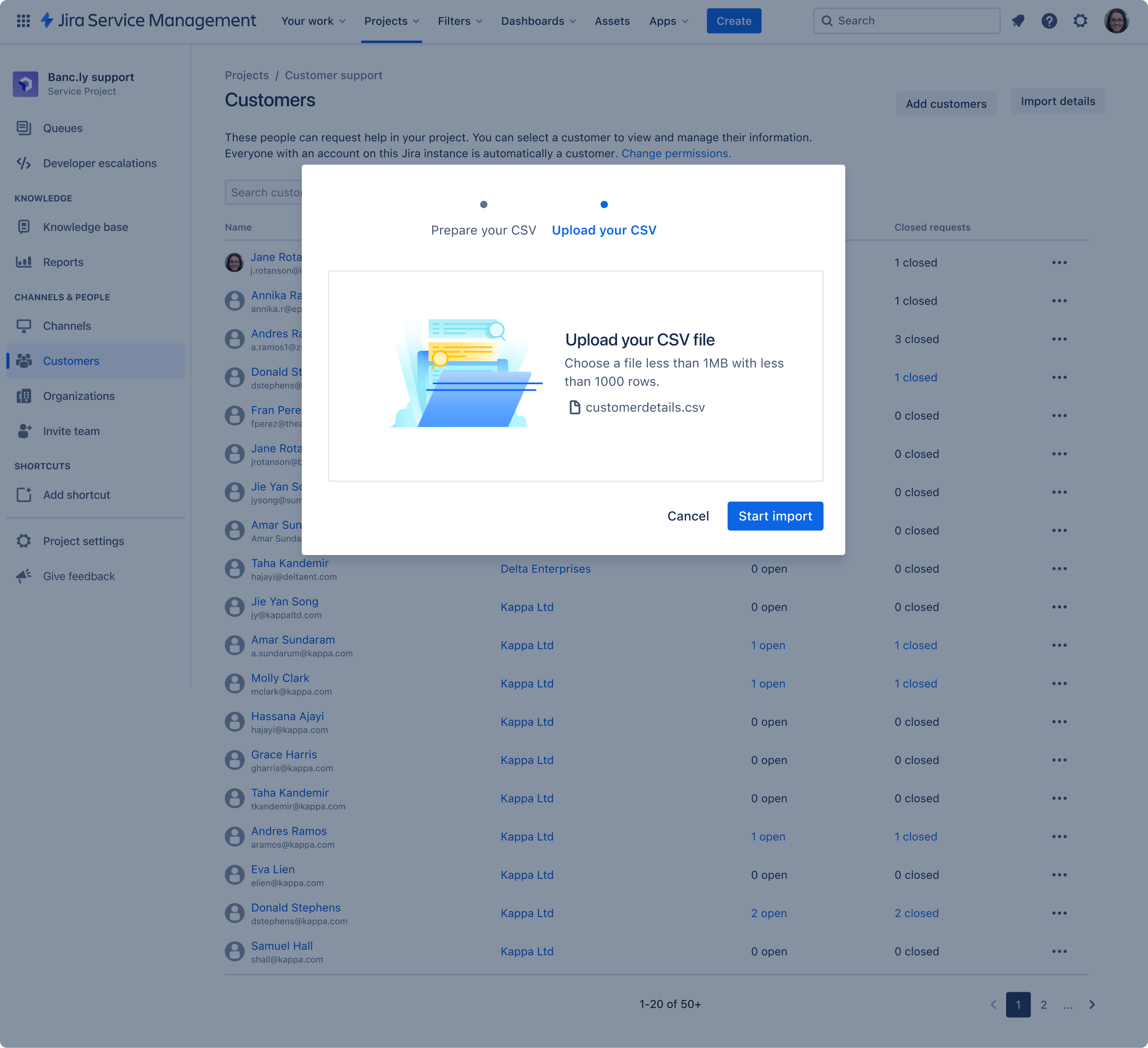

Importar dados do cliente e da organização
Importe dados do cliente e da organização de qualquer lugar com rapidez e facilidade por meio de arquivos CSV ou APIs. Você pode usar essas informações para oferecer melhor atendimento ao cliente sem precisar trocar de ferramenta. Você pode fazer uma importação inicial em massa de dados do arquivo CSV e depois configurar a sincronização contínua da ferramenta de CRM que você escolher usando APIs.
Para importar dados por CSV

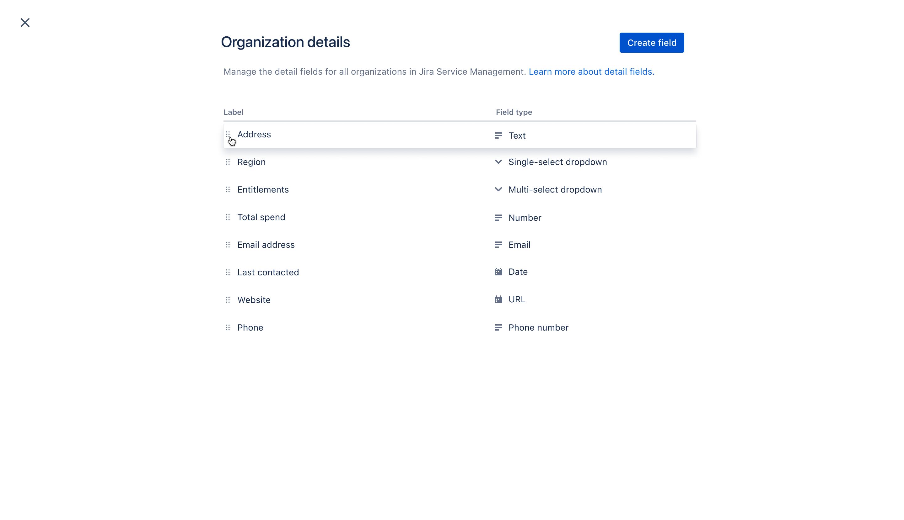

Crie seus próprios perfis reordenando os dados
Reordene os campos de detalhes nos perfis de clientes e organizações, para que você possa organizar as informações do jeito que for melhor para você. Basta navegar até a página de perfil do cliente ou organização, selecionar "Gerenciar dados" no menu de opções superior direito e arrastar até o pedido correto.

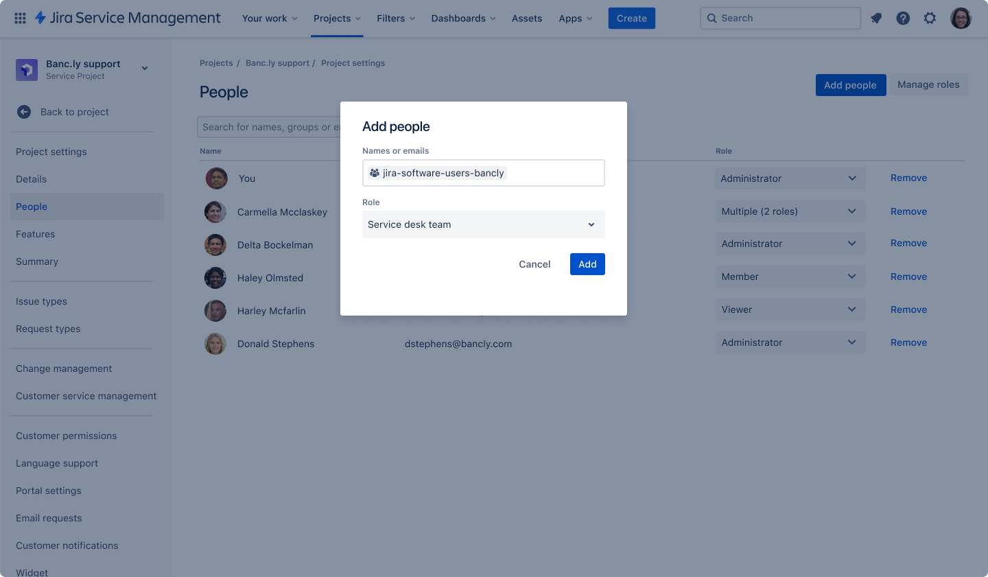

Quando o projeto estiver pronto, é hora de adicionar o restante da equipe. Comece a convidar membros da equipe adicionando cada um deles como um agente ao projeto de serviço.
Para adicionar membros da equipe:
- No menu lateral do projeto de serviço, selecione Convidar equipe.
- Insira o(s) e-mail(s) dos usuários que você gostaria de adicionar como agente.
- Selecione Convidar.
- O agente é adicionado à função Equipe de projeto de serviço e recebe um e-mail com um link para o projeto de serviço.
