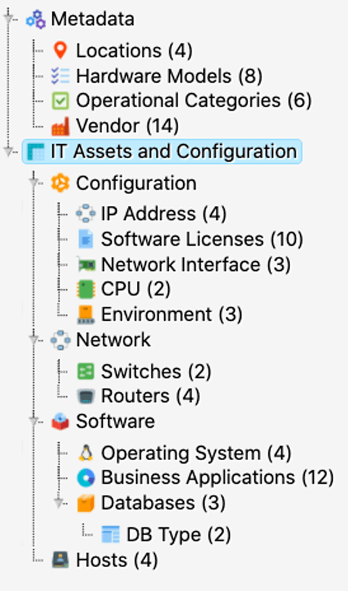

Tipos de objeto
Objetos semelhantes são agrupados em tipos de objeto. Os tipos de objeto agem como contêineres dos objetos reais. Os tipos de objeto ficam dentro de um esquema e definem os objetos que o esquema contém. Você pode fazer as definições por conta própria ou usar o template de esquema do objeto, que já vem preenchido com determinados tipos de objeto personalizáveis. Os tipos de objeto comuns incluem:
  • Serviços empresariais
  • Servidores
  • Laptops
  • Software
Mas, eles não precisam ser ativos de TI. Por exemplo, muitas pessoas adicionam informações úteis, como:
  • Fornecedores
  • Localizações
  • funcionários
  • Prioridade empresarial
Você pode organizar os tipos de objeto na árvore hierárquica para que faça sentido. Esta árvore serve mais para navegação e legibilidade e você pode ter tipos de objeto vazios para ajudar, mas ela pode ser configurada para oferecer herança de atributos para tornar a criação de tipos de objeto mais simples.
Organizar tipos de objetos em uma árvore de hierarquia

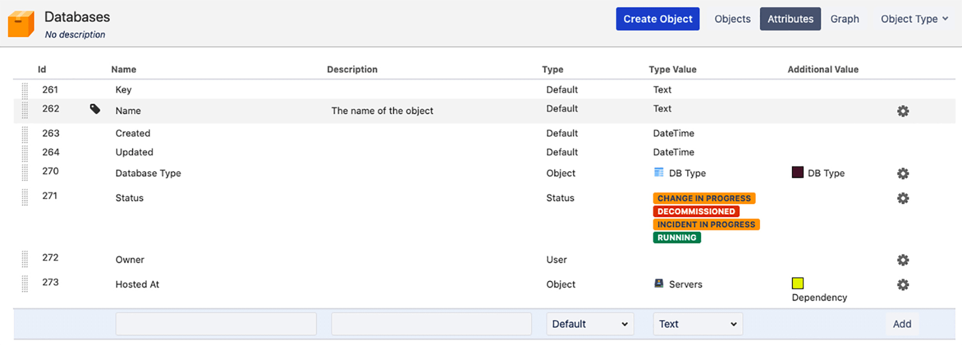

Atributos do objeto
Um atributo representa uma informação específica anexada a um objeto, como uma descrição do objeto, número de modelo, outro objeto associado ou um usuário atribuído como proprietário do objeto.
Cada tipo de objeto vai ter seu próprio conjunto de atributos. Por exemplo, o tipo do objeto "notebooks" pode ter os atributos: modelo, número de série, usuário, data de vencimento da garantia etc.
Inserir valores reais para o atributo vai definir um objeto. Você pode escolher o método manual ou o automático (consulte a Etapa 4).
Todos os tipos de objeto vão ter quatro atributos obrigatórios:
  1. Nome
  2. Chave
  3. Data de criação
  4. Data da última atualização
Os últimos três têm configuração automática. Os outros atributos podem ser definidos pelo administrador. E como existe um atributo chave exclusivo, o nome de cada objeto não precisa ser exclusivo.
