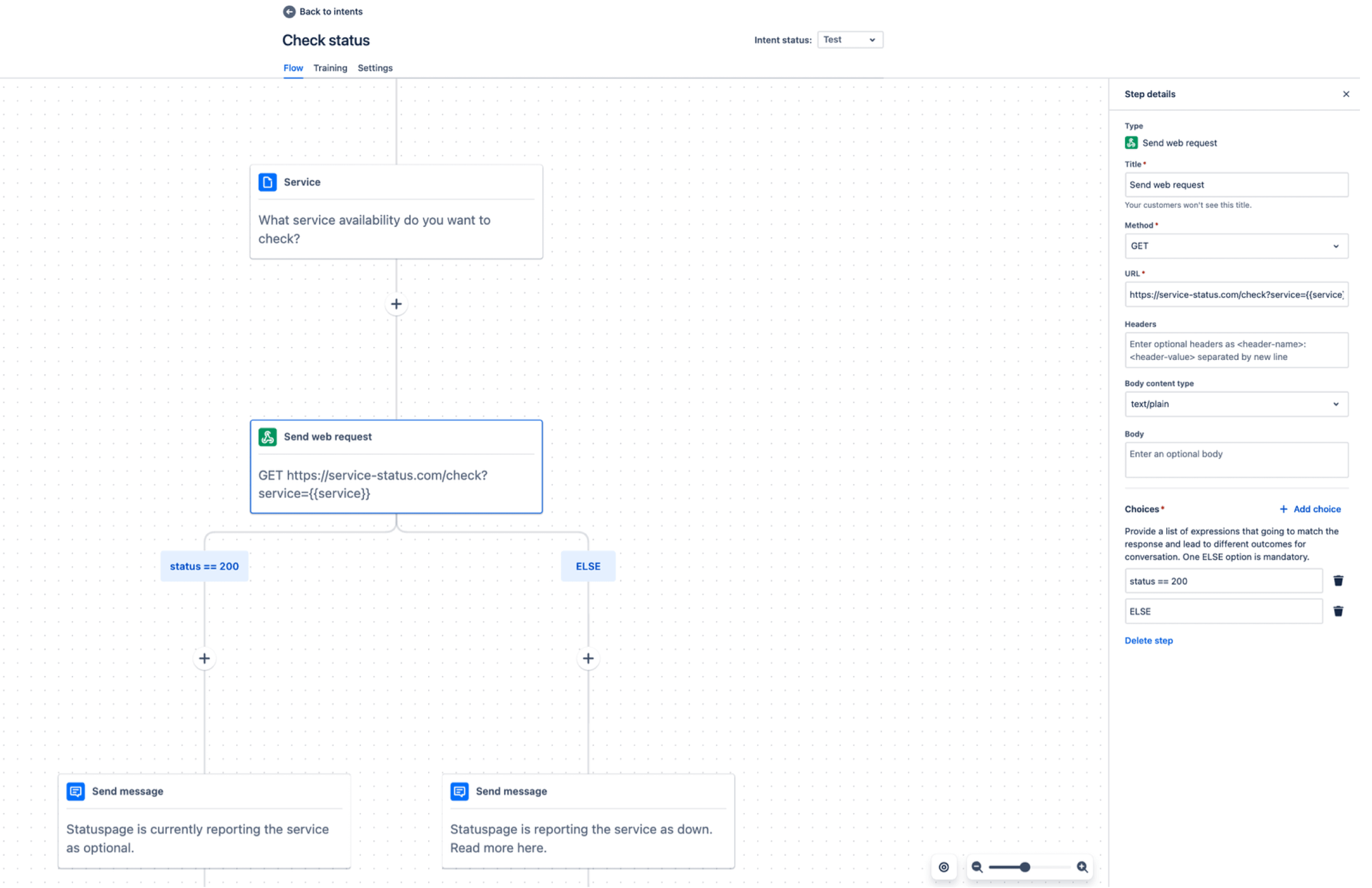

Intentieflows van de virtuele service-agent
Intenties van de virtuele serviceagent vertegenwoordigen een specifiek(e) probleem, vraag of aanvraag die je virtuele serviceagent kan helpen oplossen voor je klanten. Elke intentie omvat een set trainingszinnen die de virtuele serviceagent helpen om de aanvraag van iemand die hulp nodig heeft te herkennen, en een gespreksstroom die de klant helpt bij het oplossen van het werkitem op basis van de antwoorden die deze geeft op de virtuele serviceagent. Intenties zijn ideaal voor vragen die:
  • Vragen waarvoor begeleiding/probleemoplossing nodig is
  • Vragen waarvoor het verzamelen en testen van gegevens nodig is
  • Vragen waarvoor een geautomatiseerde actie via een webverzoek nodig is
Voorbeelden: aanvragen voor toegang tot software, melding van een incident, nieuwe hardware, inkoopaanvragen, workflows voor onboarding
Intenties kunnen eenvoudig worden geconfigureerd met kant-en-klare-sjablonen en een editor met weinig code of geen code. De virtuele service-agent maakt ook gebruik van generatieve AI om relevante intenties voor te stellen op basis van historische ticketgegevens van je team en om enkele basiselementen in te vullen, zoals een omschrijving en zinnen voor AI-training.
Met intenties kun je supporttaken automatiseren en onmiddellijk actie ondernemen. Je zou deze bijvoorbeeld kunnen gebruiken om het besturingssysteem van een hulpzoeker te controleren en dan de versie daadwerkelijk in realtime te updaten, of om dingen te doen zoals het opnieuw instellen van wachtwoorden en het verlenen van toegang tot software. Dit kun je doen door een Atlassian-automatiseringsregel toe te passen in je intentieflow, een webaanvraag te verzenden of acties te activeren via externe tools, zoals Workato en Workday.

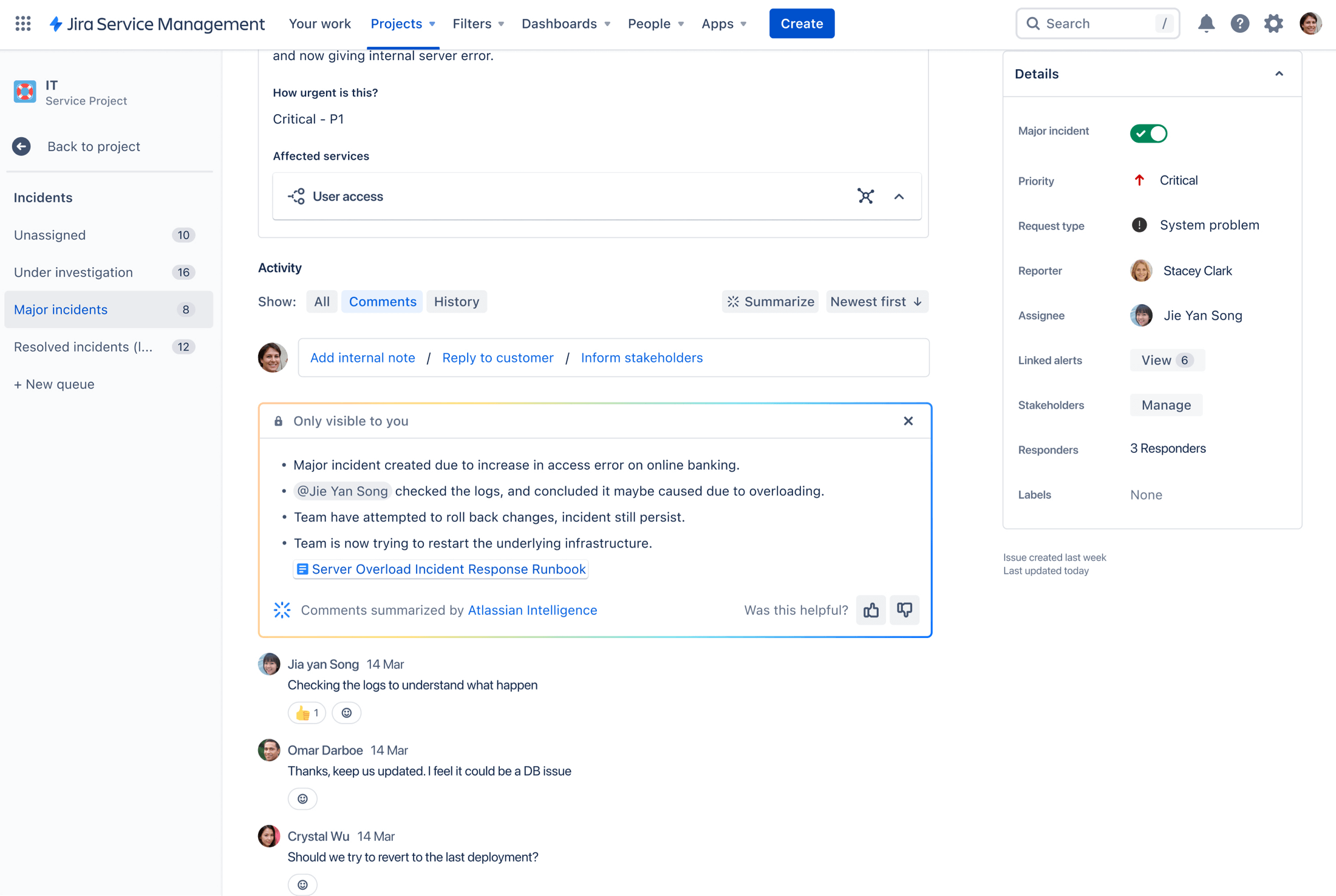

Blijf op de hoogte met AI-samenvattingen
In plaats van talloze opmerkingen bij een Jira Service Management-werkitem te lezen, kan AI snel een samenvatting geven van de ticketactiviteit, zodat je snel aan de slag kunt, eenvoudig nieuwe belanghebbenden kunt binnenhalen of tickets kunt overzetten naar een nieuwe agent, en actie kunt ondernemen.
Zo gebruik je AI-samenvattingen:
  1. Navigeer vanuit je Jira Service Management-project naar je gewenste werkitem.
  2. Scroll naar beneden naar de sectie Activiteit.
  3. Selecteer Opmerkingen en vervolgens Samenvatten.
    1. De door AI gegenereerde samenvatting is alleen voor jou zichtbaar en verdwijnt wanneer je de ticket verlaat. Je kunt de samenvatting van een issue zo vaak bekijken als je wilt.
info-pictogram
Tip van een pro: de functie voor AI-samenvattingen werkt prima in combinatie met de virtuele service-agent. Voor complexe intentieflows waarbij de virtuele service-agent meerdere vragen stelt om informatie van de hulpzoeker te verzamelen voordat deze een ticket opent, kunnen AI-samenvattingen de toegewezen agent helpen om snel de context van een issue te begrijpen die de virtual service-agent heeft vastgelegd.

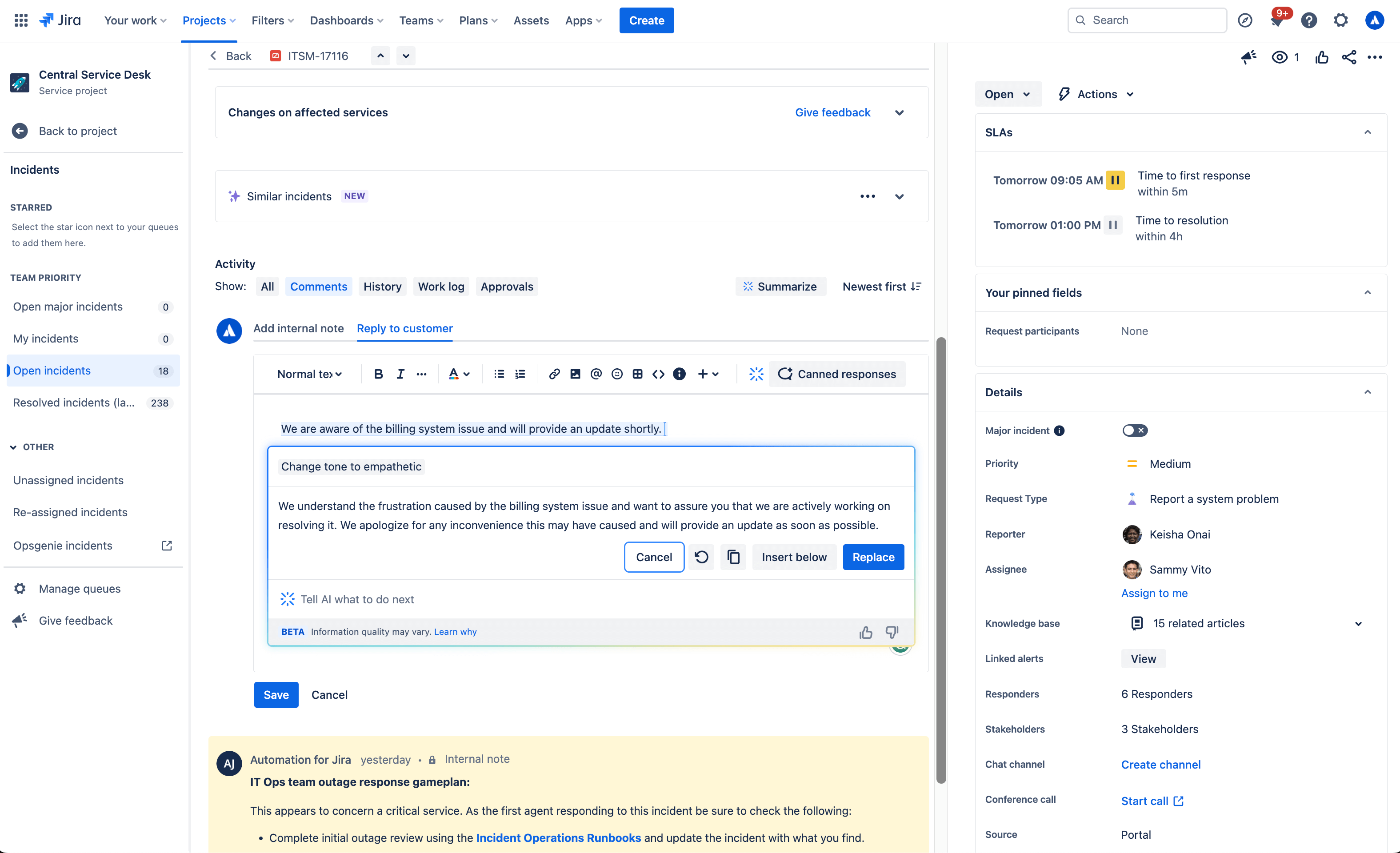

2. AI-bewerking
Gebruik de AI-slash-opdracht of het AI-keuzemenu in de editor om je antwoord op klanten te verfijnen, bijvoorbeeld door het in te korten, de toon aan te passen en meer.
Gebruiksscenario's voor generatieve AI:
schermafbeelding van een formulier met informatie voor nieuwe werknemers
Brainstormen
Weet je niet zeker hoe je een antwoord voor een klant moet formuleren? Met behulp van de brainstormfunctie analyseert Rovo AI van Atlassian de input van gebruikers en genereert het suggesties voor antwoorden op klanten om issues sneller en beter op te kunnen lossen.
Korter maken
Met de inkortfunctie kun je via AI beknopte samenvattingen maken van langere antwoorden op klanten. Dit kan handig zijn als je wilt dat klanten snel de belangrijkste punten of hoofdideeën begrijpen.
Samenvatten
De samenvattingsfunctie helpt agents om uitgebreide inhoud samen te vatten tot een beknopte samenvatting, waardoor deze gemakkelijker te begrijpen en te verwerken is. AI analyseert de ingevoerde tekst en identificeert de meest relevante en belangrijkste punten. Het systeem houdt rekening met factoren zoals hoe vaak bepaalde woorden of zinnen voorkomen, wat hun context binnen de tekst is en eventuele bijbehorende gevoelens of belangen.
Beter schrijven
De functie voor beter schrijven helpt agents hun schrijfvaardigheden te verbeteren door suggesties te geven, waaronder grammaticacorrecties, aanbevelingen voor woordkeuze, opmaak en meer. Naast de voorgestelde verbeteringen biedt AI ook uitleg en redeneringen voor elke suggestie.
Spelling en grammatica corrigeren
De functie voor het corrigeren van spelling en grammatica van Rovo AI van Atlassian helpt je bij het identificeren en corrigeren van grammatica- en spellingsfouten in de antwoorden voor je klanten. Deze suggesties zijn gebaseerd op algemene grammaticaregels en een contextuele analyse van de omringende tekst. Je hebt de mogelijkheid om een suggestie te accepteren door erop te klikken. Je kunt ook handmatig veranderingen aanbrengen indien gewenst.
Toon veranderen
Met de functie om een andere toon te gebruiken, kun je de toon van de antwoorden op je klanten aanpassen, zodat agents de stijl of sfeer van de tekst naar behoefte kunnen aanpassen. Beschikbare tonen zijn onder andere informeel, educatief, empathisch, neutraal en professioneel om tegemoet te komen aan de behoeften in verschillende klantsituaties.

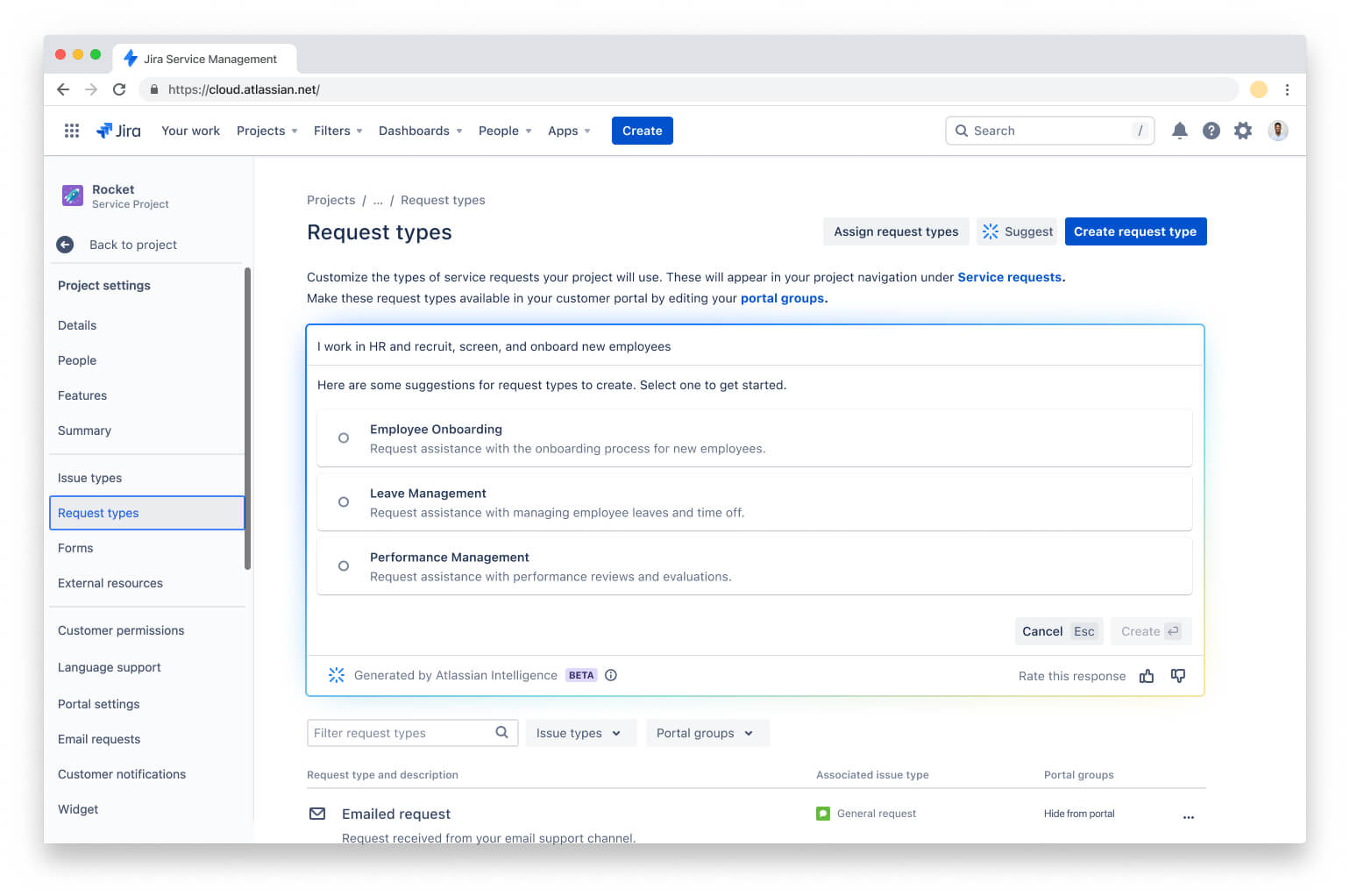

Suggesties voor aanvraagtypen en velden
Suggesties voor aanvraagtypen kunnen helpen om je servicedesk te creëren door op intelligente wijze aanvraagtypen voor te stellen. Dit gebeurt op basis van hoe je het soort werk beschrijft dat je team zoal beheert. AI kan verschillende aanvraagtypen voorstellen voor verschillende gebruiksscenario's, van IT en HR tot hondenverzorging en catering, en deze vervolgens met slechts een paar klikken aan je servicedesk toevoegen.
Suggesties voor aanvraagtypen gebruiken:
  1. Navigeer naar Projectinstellingen > Aanvraagtypen.
  2. Selecteer Voorstellen.
  3. Beschrijf het soort werk dat je team beheert.
  4. Selecteer een aanvraagtype uit de lijst met AI-suggesties en selecteer vervolgens Aanmaken.
  5. Bevestig de naam, de omschrijving, het pictogram en het issuetype van het aanvraagtype.
  6. Selecteer Volgende en voeg het aanvraagtype toe aan een portal-groep.
  7. Selecteer Aanmaken.
Zodra een aanvraagtype is aangemaakt met behulp van AI, kan AI relevante bestaande en aangepaste velden voorstellen die je kunt toevoegen.

Venster met AI-suggesties
Incidentresponders kunnen hun oplossingssnelheid aanzienlijk verhogen wanneer ze toegang hebben tot essentiële informatie, waaronder mogelijke hoofdoorzaken (binnenkort beschikbaar), aanbevolen responders en opties voor acties zoals escalatie of updates van de ernst. Een AI-gedreven suggestievenster aan de rechterkant van de issueweergave geeft een samenvatting van aanvragen, details over de melder en suggesties voor prioriteiten en faciliteert directe acties via het venster.
PIR-generatie door AI
Gebruik AI om een Post Incident Review (PIR) te maken met details van het incidentenrapport, waarschuwingen en andere bronnen om operationele IT-teams te helpen tijd te besparen wanneer een storing is opgelost. PIR's vormen een belangrijk onderdeel van het proces voor incidentmanagement en helpen incidentresponders en -managers om te leren van recente incidenten en inzichten te delen om soortgelijke problemen in de toekomst te voorkomen. Deze kunnen echter tijdrovend en vervelend zijn om samen te stellen en ze hebben vaak geen prioriteit, waardoor organisaties cruciale lessen mislopen.
Door AI te gebruiken om PIR's op te stellen, bespaar je tijd bij het vinden, samenvatten en publiceren van belangrijke gegevens, zodat teams kunnen groeien en van elk incident kunnen leren.
Soortgelijke aanvragen en incidenten
Als het paneel met soortgelijke aanvragen is ingeschakeld, kun je gemakkelijk issues vinden in je serviceproject die vergelijkbaar zijn met de issues waar je momenteel aan werkt. In het paneel met soortgelijke aanvragen kunnen soortgelijke aanvragen, incidenten, problemen, veranderingen en zelfs retrospectieven worden weergegeven. Zo kunnen agenten bepalen of er dubbele issues zijn die ze kunnen oplossen, eerdere tickets waarmee ze issues sneller kunnen oplossen, of soortgelijke incidenten die een escalatie van ernstige incidenten garanderen.
Bij het paneel met soortgelijke aanvragen wordt gebruikgemaakt van Natural Language Processing (NLP) om een lijst te geven van recente aanvragen die dezelfde titels of omschrijvingen hebben als de aanvragen die je momenteel bekijkt.
Voor soortgelijke incidenten worden de resultaten ook aangedreven door AI. Om de resultaten te helpen verbeteren, kun je feedback geven door op een resultaat te reageren met 👍 of 👎.
Het paneel met soortgelijke aanvragen in- of uitschakelen:
  1. Ga vanuit je serviceproject naar Projectinstellingen.
  2. Selecteer Functies.
  3. Klik op de toggle voor het paneel Soortgelijke aanvragen om het in of uit te schakelen.

Intents van virtuele agenten
Wanneer je in het helpcentrum zoekt, biedt Jira Service Management een krachtige zoekbalk met Smarts-functionaliteit waarmee je uitgebreid kunt zoeken in je hele portfolio met behulp van datagestuurde algoritmen en machine learning-technieken.
De zoekfunctie in het helpcentrum biedt relevante resources voor zelfhulp uit je kennisbank en aanvraagformulieren in al je service-portals door het recente gedrag van een gebruiker te identificeren in combinatie met hun zoekcontext, waarbij de meest relevante opties specifiek voor hen worden gedeeld. Het beste van alles is dat Smarts in de loop van de tijd leert om deze voorspellende resultaten voor je klanten te verbeteren, zodat ze productiever kunnen zijn en sneller hulp kunnen krijgen.
Volg deze stappen om het helpcentrum aan te passen:
  2. Selecteer Portaalinstellingen.
  3. Selecteer de link in het gedeelte Je helpcentrum aanpassen.
