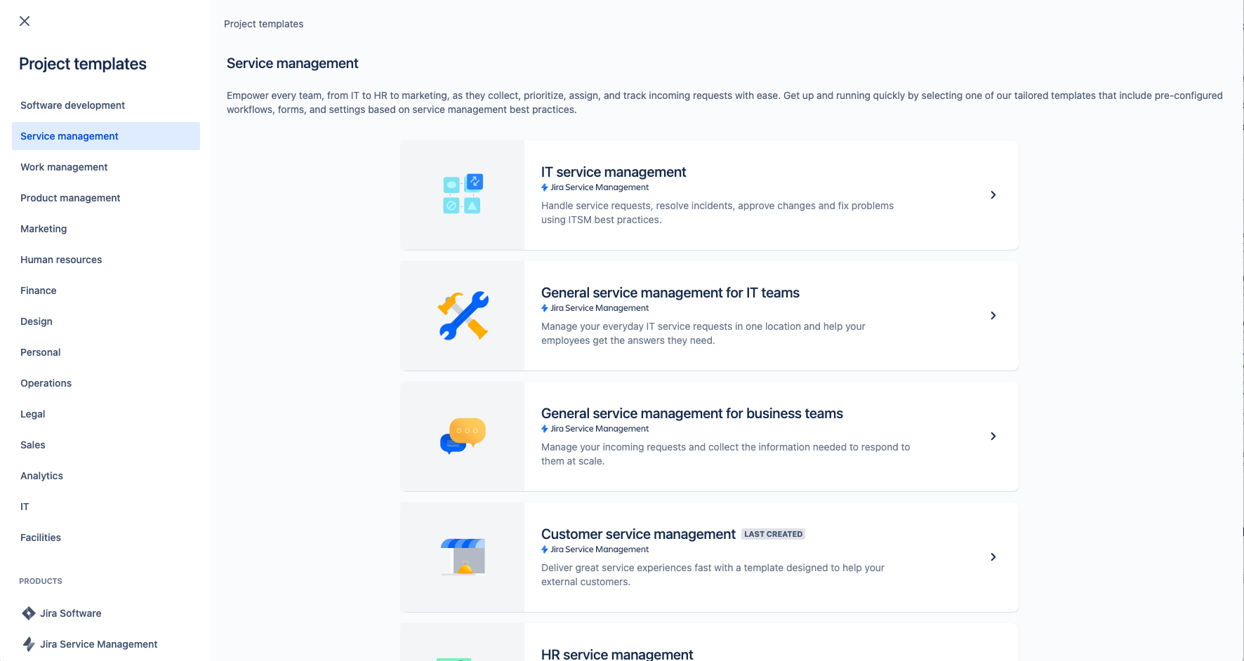

Kom snel op gang met het sjabloon voor klantenservicebeheer
Allereerst moet je je eerste klantenserviceproject aanmaken. Je kunt dit natuurlijk doen door een aangepast project aan te maken, maar we raden je aan om het sjabloon voor klantenservicebeheer te gebruiken, wat kant-en-klare aanvraagtypen en workflows voor gebruikelijke externe klantenserviceprocessen bevat, zoals bugrapporten en functie-aanvragen.
Een project aanmaken met behulp van het sjabloon voor klantenservicebeheer:
- Selecteer Projecten in de bovenste menubalk > Project aanmaken.
- Selecteer het projectsjabloon voor klantenservicebeheer > sjabloon gebruiken.
- Geef je project een naam. Er wordt automatisch een projectcode gegenereerd op basis van de projectnaam. Ook kun je een eigen projectcode aanmaken als je dat wilt. We raden je aan om een beschrijvend voorvoegsel te kiezen voor de issuesleutels van je project waar je taken uit dit project aan kunt herkennen (bijv. 'CS').
- Kies of je instellingen wilt delen met een bestaand serviceproject. Zo ja, klik dan op het vakje en selecteer de naam van het bestaande project in het vervolgkeuzemenu.
- Kies Project aanmaken.

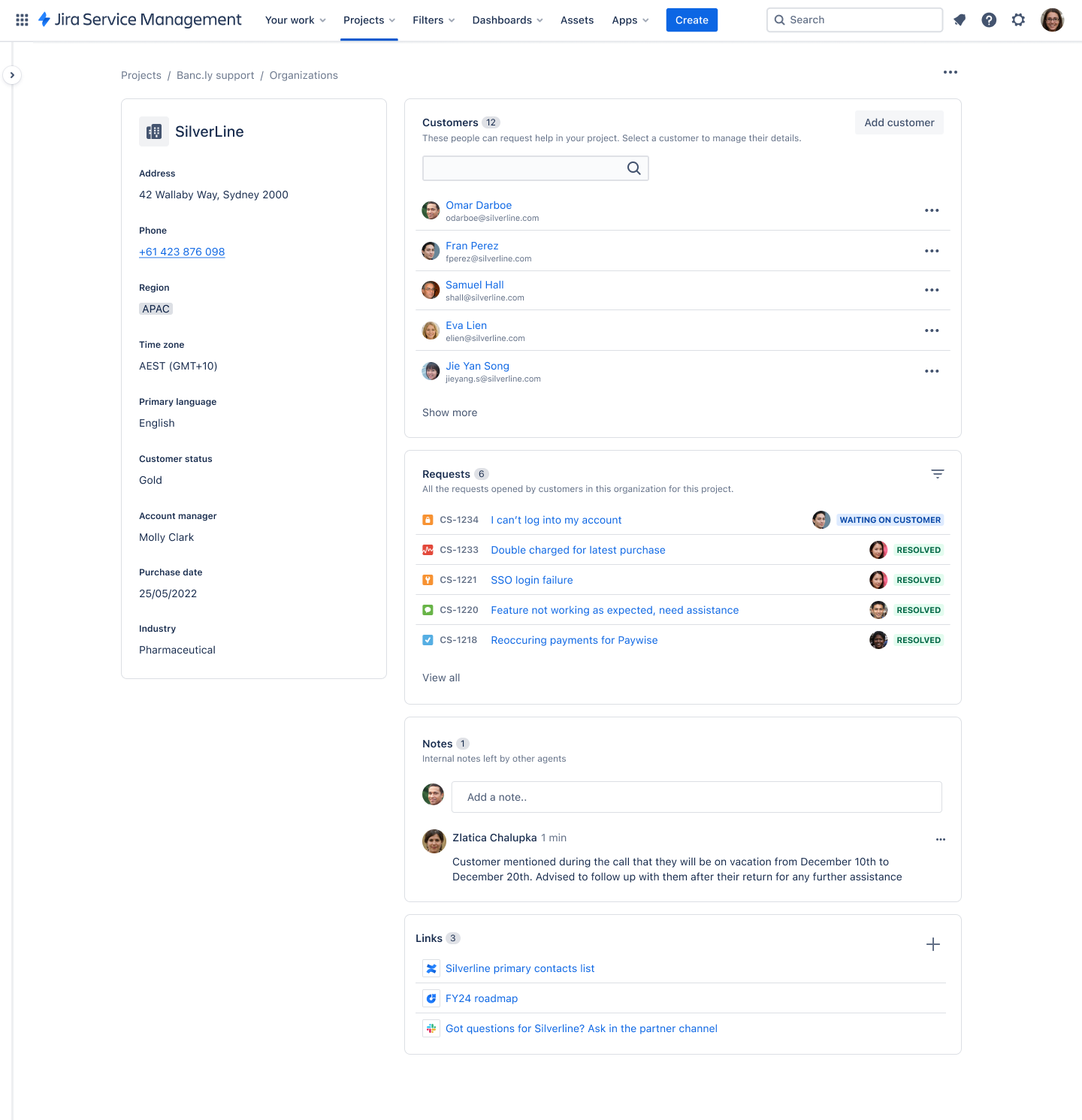

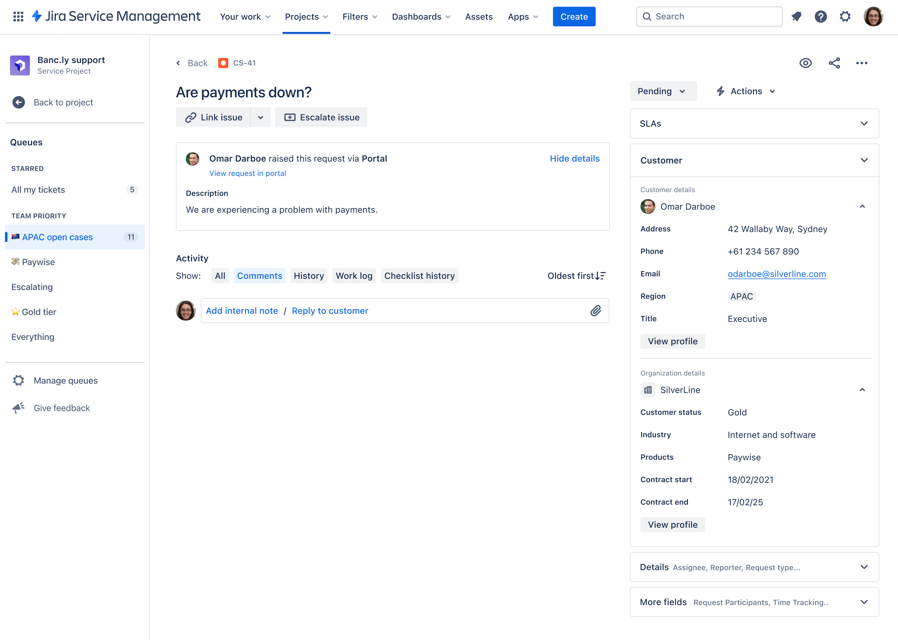

Context toevoegen aan je klant en organisaties Binnenkort beschikbaar
Klantcontext is van cruciaal belang om op efficiënte wijze een volledig overzicht te krijgen van een support-aanvraag en om de reactie hierop zo af te stemmen dat deze voldoet aan de unieke vereisten van de hulpzoeker. De mogelijkheid om direct informatie te bekijken over de klant die een aanvraag heeft ingediend en over hun organisatie stelt support-agents in staat om snel te werken om de issue op te lossen.
Jira Service Management biedt je belangrijke klantcontext binnen handbereik, zoals de locatie, de aankoopgeschiedenis, eerdere aanvragen, de accountmanager, het support-niveau en meer. Deze gegevens zijn niet alleen toegankelijk via klanten- of organisatieprofielen, maar ook via de issueweergave. Zo hebben agenten alle context die ze nodig hebben om een verzoek op te lossen, zonder de issue te verlaten.

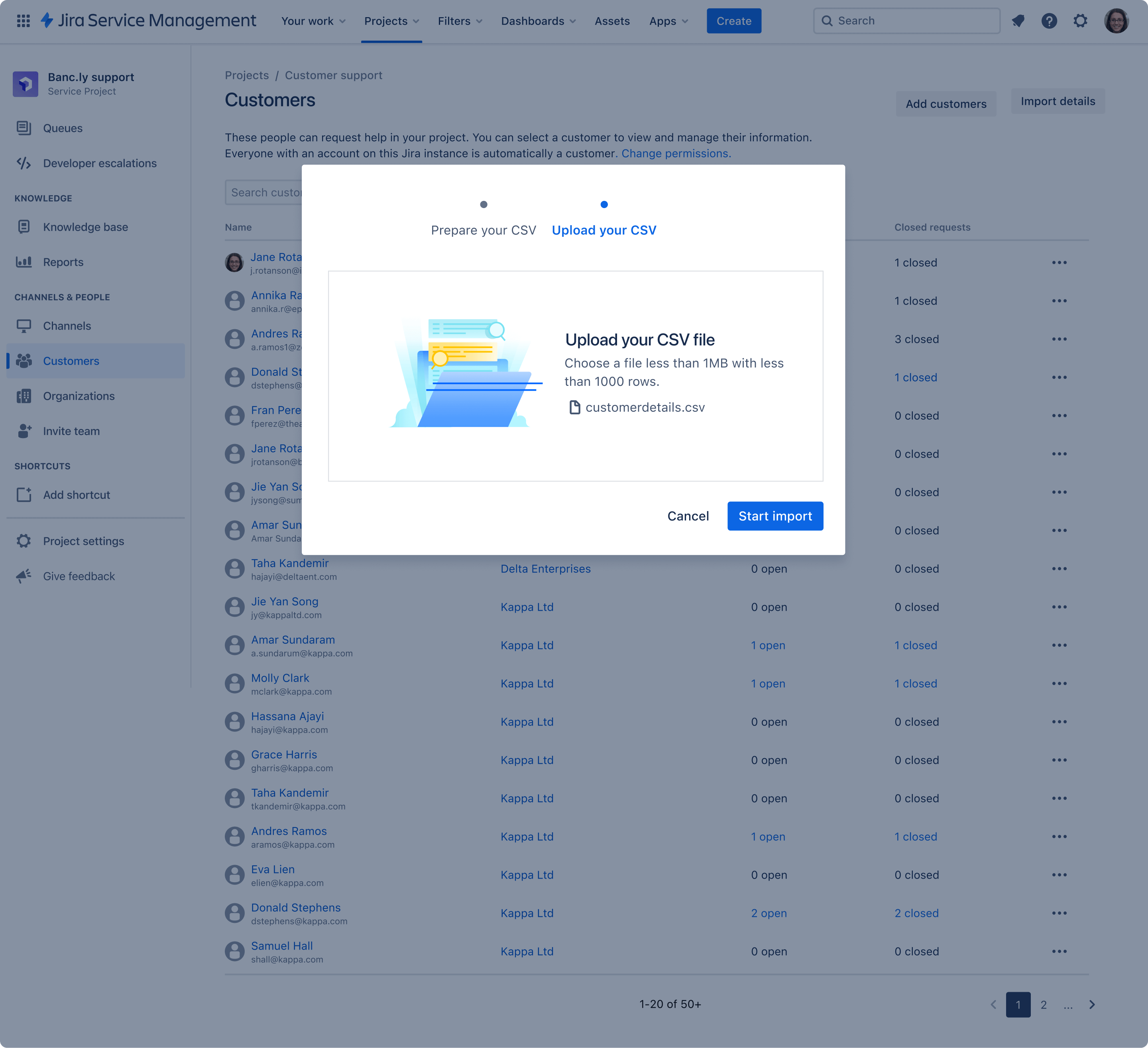

Klant- en organisatiegegevens importeren
Importeer snel en eenvoudig klant- en organisatiegegevens vanuit elke plek, via CSV-bestanden of API's. Zo kun je deze gegevens gebruiken om betere klantenservice te bieden, zonder van tool te hoeven wisselen. Je kunt eerst gegevens uit een CSV-bestand in bulk importeren en later een doorlopende synchronisatie instellen vanuit je CRM-tool naar keuze met behulp van API's.
Gegevens importeren via CSV
- Ga naar de pagina's met de lijst van klanten of organisaties in de projectnavigatie aan de linkerkant
- Selecteer 'Gegevens importeren' in de rechterbovenhoek.
- Je moet de CSV-indelingen gebruiken die hier worden beschreven.
- Als je in bulk nieuwe klanten moet aanmaken, kun je hier de documentatie daarover lezen.
.png?cdnVersion=2852)
Pro-tip: als klanten of organisaties van andere projecten in je CSV-bestand staan, kun je kiezen of je ze wilt toevoegen aan het project waarnaar je importeert en kun je tegelijkertijd hun gegevens importeren. Je krijgt deze optie voordat je je CSV-bestand uploadt om te importeren.
Meer informatie over klant- en organisatiegegevens importeren via CSV

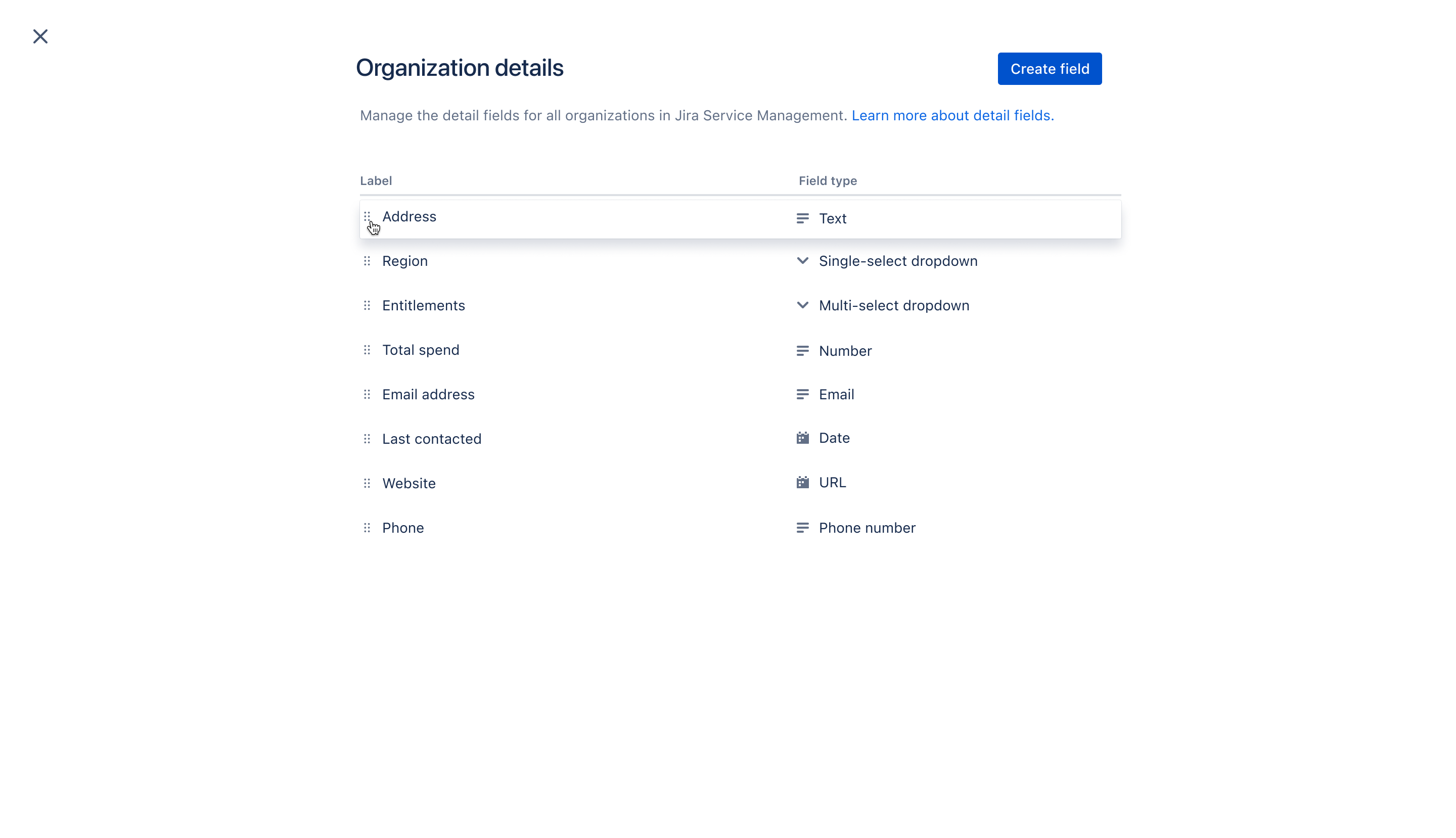

Je eigen profielen maken door de gegevens opnieuw te ordenen
Orden je gegevensvelden opnieuw in klanten- en organisatieprofielen, zodat je gegevens kunt indelen op de manier die voor jou het beste werkt. Ga gewoon naar de profielpagina van een klant of organisatie, selecteer 'Gegevens beheren' in het menu rechtsboven en sleep alles naar de juiste volgorde.

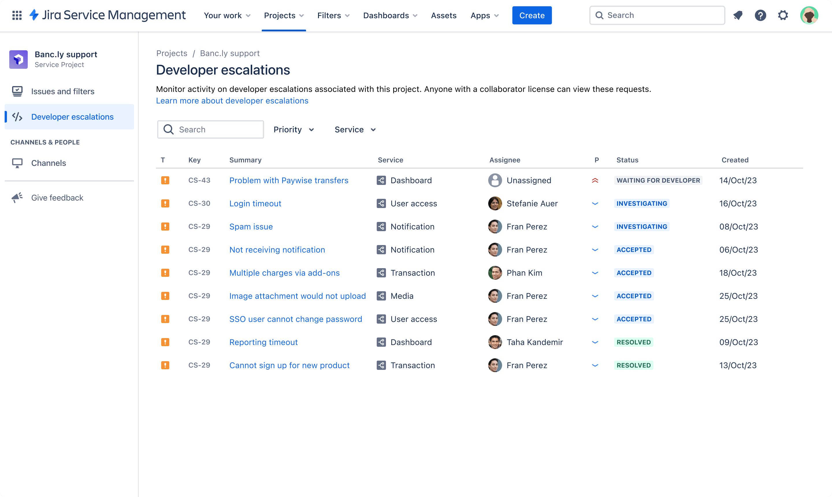

Ondersteuningsaanvragen doorsturen naar ontwikkelingsteams
Om een naadloze samenwerking tussen ontwikkelaars en klantenservicemedewerkers mogelijk te maken, kunnen projectbeheerders de escalatie van ontwikkelaars voor hun projecten mogelijk maken. Hier kunnen ontwikkelaars de klantenservicemedewerkers bekijken, opmerkingen achterlaten en met hen samenwerken aan geëscaleerde issues waarvoor input van vakdeskundigen nodig is. In nieuwe projecten worden escalaties naar ontwikkelaars standaard geconfigureerd met speciale nieuwe issue- en aanvraagtypen. Telkens wanneer een agent een escalatie-issue veroorzaakt, wordt deze in deze weergave weergegeven.
Koppel klantenservice aan de productroadmap
Zo stel je escalaties naar ontwikkelaars in:
- Selecteer Projectinstellingen > Aanvraagtypen in je serviceproject.
- Selecteer de werkcategorie Escalaties naar ontwikkelaars.
- Selecteer Aanvraagtypen aanmaken op basis van een sjabloon.
- Selecteer Ontwikkelaarsondersteuning verkrijgen in de categorie Klantenservice.
- Selecteer Beoordeling en vervolgens Doorgaan als je tevreden bent met je selectie.
- Selecteer Opslaan om de door jou geselecteerde aanvraagtypen toe te wijzen aan hun nieuwe categorie.
Zodra je projectbeheerder het aanvraagtype heeft toegewezen aan de werkcategorie 'Escalaties naar ontwikkelaars', zouden je ondersteuningsmedewerkers escalaties naar ontwikkelaars moeten kunnen aanmaken.
Je kunt ook automatiseringen instellen om ontwikkelingsteams in Slack of Microsoft Teams op de hoogte te stellen wanneer er een escalatie wordt aangemaakt voor een service waarvan ze de eigenaar zijn, om de statussen van issues te synchroniseren, en meer. Lees hier meer informatie over automatisering.
Om een nieuwe escalatie naar ontwikkelaars aan te maken voor een bepaalde issue:
- Open de issueweergave van de aanvraag.
- Selecteer Issue escaleren.
- Vul het formulier voor het aanmaken van escalaties naar ontwikkelaars in en selecteer vervolgens Aanmaken.
