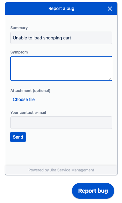

Widget incorporabile
Consenti ai tuoi clienti di inviare richieste direttamente da qualsiasi sito web controllato da te tramite un widget del modulo di richiesta incorporato. Puoi personalizzare l'aspetto e i campi disponibili nelle impostazioni del progetto, oltre ad aggiungere articoli della knowledge base e una barra di ricerca.
screenshot del widget
