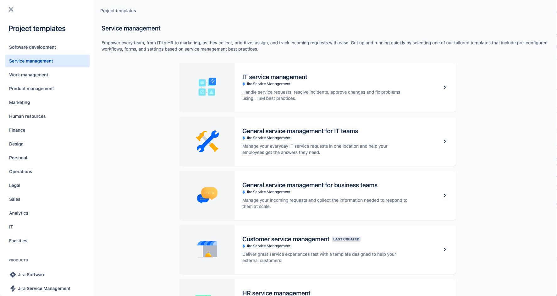

Inizia subito a lavorare con il modello di gestione dell'assistenza clienti
Per iniziare, dovrai creare il tuo primo progetto di assistenza clienti. Sebbene sia possibile farlo utilizzando un progetto personalizzato, ti consigliamo vivamente di utilizzare il modello di gestione dell'assistenza clienti che include tipi di richieste e flussi di lavoro predefiniti per i comuni processi di assistenza clienti esterni, come segnalazioni di bug e richieste di funzioni.
Per creare un progetto con il modello di gestione dell'assistenza clienti:
- Seleziona Projects (Progetti) nella barra del menu in alto, quindi Create project (Crea progetto).
- Seleziona il modello di progetto di Gestione dell'assistenza clienti > Usa modello.
- Dai un nome al tuo progetto. Viene generata automaticamente una chiave del progetto in base al nome oppure, se preferisci, puoi crearne una tua. Ti consigliamo di scegliere un prefisso descrittivo per gli identificatori ticket per riconoscere con facilità il lavoro di questo progetto (ad es. "CS").
- Scegli se condividere le impostazioni con un progetto del servizio esistente. In caso affermativo, clicca sulla casella e seleziona il nome del progetto esistente dal menu a discesa.
- Seleziona Crea progetto.

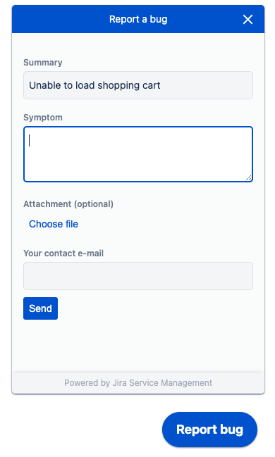

Widget incorporabile
Consenti ai tuoi clienti di inviare richieste direttamente da qualsiasi sito web controllato da te tramite un widget del modulo di richiesta incorporato. Puoi personalizzare l'aspetto e i campi disponibili nelle impostazioni del progetto, oltre ad aggiungere articoli della knowledge base e una barra di ricerca.

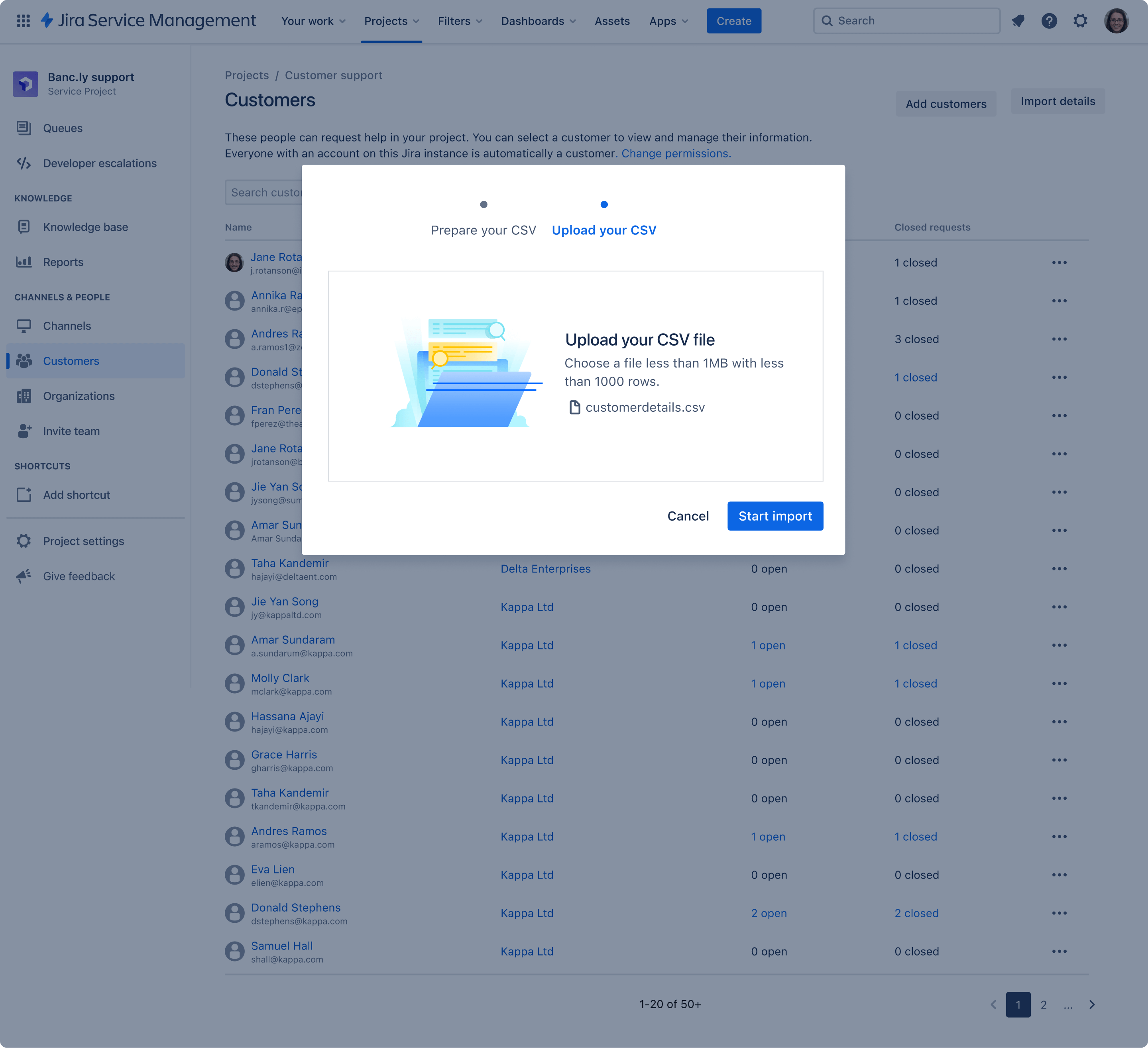

Importare i dati di clienti e organizzazioni
Importa in modo rapido e semplice i dettagli di clienti e organizzazioni da qualsiasi luogo, tramite file CSV o API, così da poter utilizzare queste informazioni per fornire un servizio clienti migliore senza cambiare strumento. Puoi eseguire un'importazione di dati in blocco iniziale da un file CSV e successivamente configurare una sincronizzazione continua dallo strumento CRM che preferisci utilizzando le API.
Per importare i dettagli tramite CSV
.png?cdnVersion=2838)
Suggerimento: se nel tuo file CSV sono presenti i clienti o le organizzazioni di altri progetti, puoi scegliere se aggiungerli al progetto verso cui stai eseguendo l'importazione insieme ai loro dettagli. Ti verrà fornita questa opzione prima di caricare il tuo file CSV per l'importazione.
Scopri di più sull'importazione dei dati di clienti e organizzazioni tramite CSV

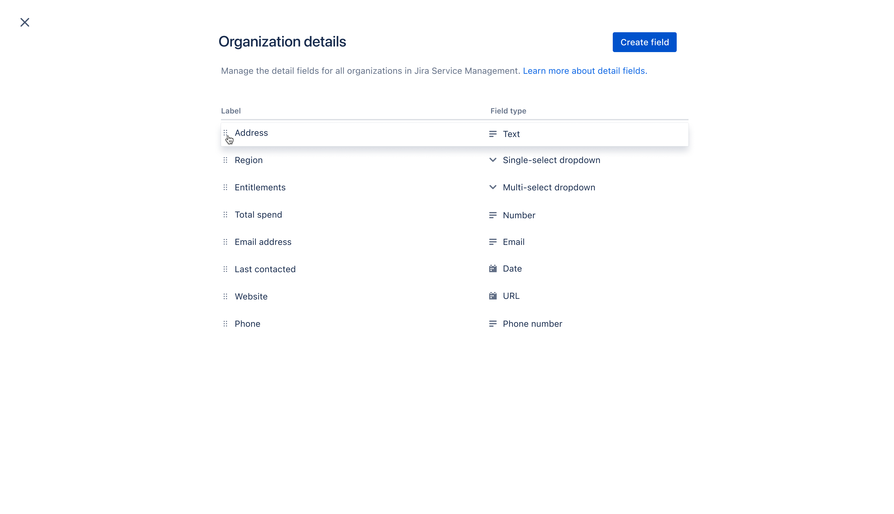

Personalizzare i profili riordinando i dettagli
Riordina i campi dei dettagli nei profili dei clienti e delle organizzazioni, in modo da poter organizzare le informazioni nel modo migliore per te. Devi solo andare alla pagina del profilo di un cliente o di un'organizzazione, selezionare "Gestisci dettagli" dal menu in alto a destra e trascinare nell'ordine corretto.

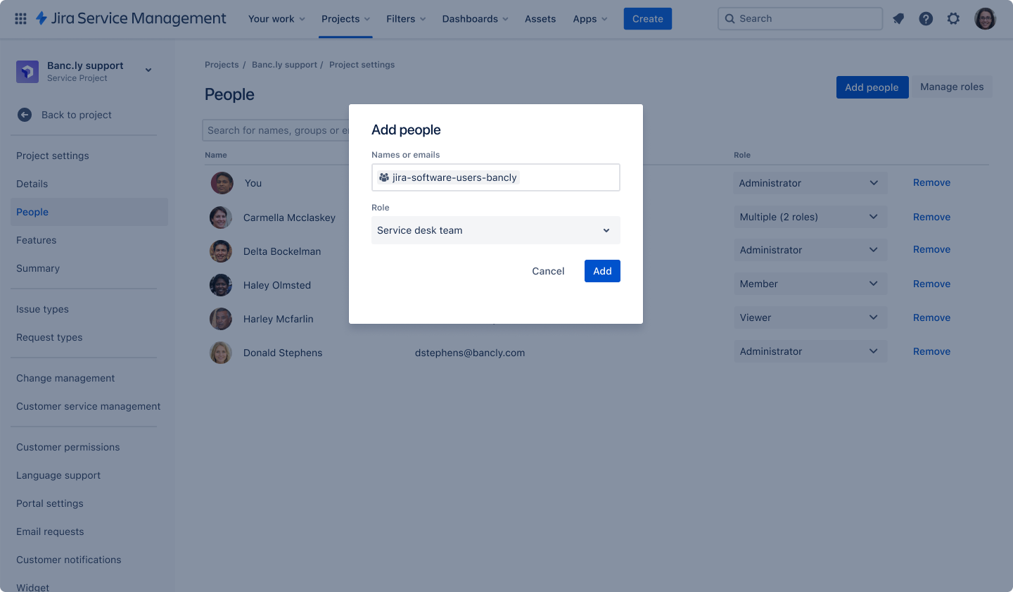

Aggiungi il tuo team di assistenza clienti al progetto
Quando il progetto è pronto, è il momento di aggiungere il resto del team. Puoi iniziare a invitare i membri del team aggiungendoli singolarmente come agenti al progetto del servizio.
Per aggiungere i membri del team:
- Dal menu della barra laterale del progetto del servizio, seleziona Invita team.
- Inserisci gli indirizzi e-mail degli utenti che desideri aggiungere come agenti.
- Seleziona Invite (Invita).
- Gli agenti vengono aggiunti al ruolo di team del progetto di servizio e riceveranno un'e-mail con un link al progetto del servizio.

Per diventare collaboratori, gli sviluppatori devono essere aggiunti al ruolo Team di Service Desk nel progetto del servizio. Una volta aggiunti, possono visualizzare, commentare e lavorare facilmente sulle escalation agli sviluppatori utilizzando la vista dedicata.

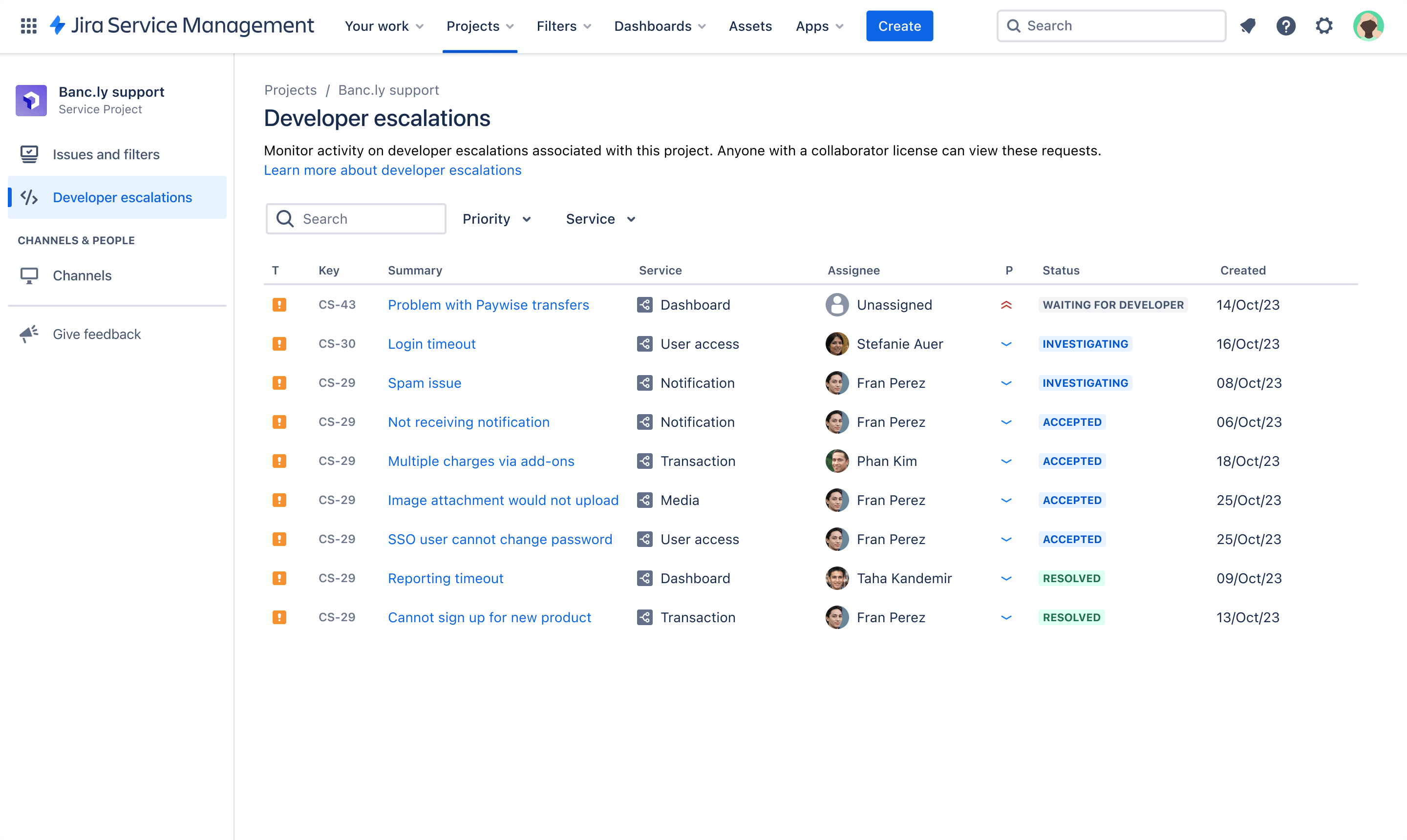

Inoltrare le richieste di supporto ai team di sviluppo
Per consentire una collaborazione priva di intoppi tra sviluppatori e agenti del servizio clienti, gli amministratori di progetto possono abilitare le escalation agli sviluppatori per i loro progetti. Qui, gli sviluppatori possono visualizzare, commentare e collaborare con gli agenti del servizio clienti su ticket urgenti che richiedono il contributo di esperti in materia. Nei nuovi progetti, le escalation agli sviluppatori sono configurate con nuovi tipi di ticket e richieste dedicati. Ogni volta che un agente crea un ticket di escalation, tale ticket apparirà in questa vista.
Connetti l'assistenza clienti alla roadmap del prodotto
Per configurare le escalation agli sviluppatori:
- Nel progetto del servizio, seleziona Impostazioni progetto > Tipi di richieste.
- Seleziona la categoria di lavoro Escalation agli sviluppatori.
- Seleziona Crea tipi di richieste da modello.
- Seleziona Ottieni assistenza per gli sviluppatori dalla categoria Assistenza alla clientela.
- Seleziona Revisione e poi Continua quando sei soddisfatto della tua selezione.
- Seleziona Salva per assegnare alla nuova categoria i tipi di richieste selezionati.
Una volta che l'amministratore del progetto ha assegnato il tipo di richiesta alla categoria di lavoro "Escalation agli sviluppatori", i tuoi agenti dell'assistenza dovrebbero essere in grado di creare escalation agli sviluppatori.
Puoi anche configurare le automazioni per avvisare i team di sviluppo in Slack o Microsoft Teams quando, ad esempio, viene creata un'escalation su un servizio di loro proprietà o quando gli stati dei ticket vengono sincronizzati. Scopri di più sulle automazioni qui.
Per creare una nuova escalation a uno sviluppatore per un ticket particolare:
- Apri la visualizzazione ticket della richiesta.
- Seleziona Escalate issue (Escala ticket).
- Compila il modulo per la creazione di escalation agli sviluppatori, quindi seleziona Crea.
