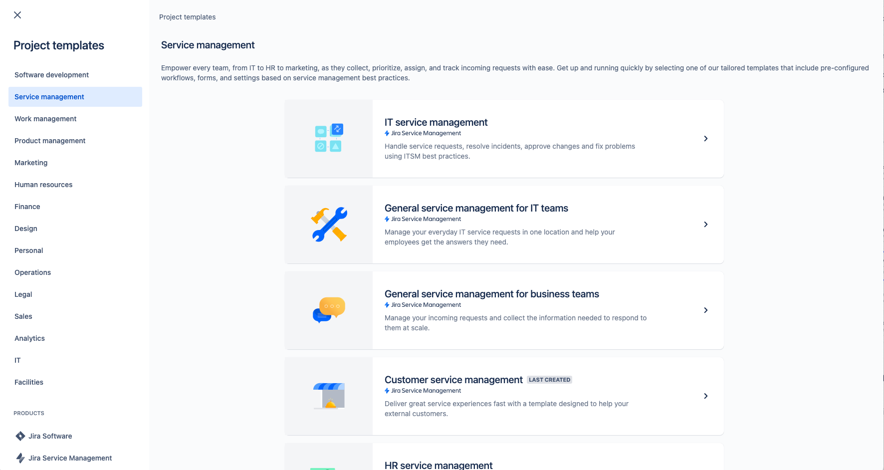

Ponte en marcha rápidamente con la plantilla de gestión de asistencia al cliente
Para empezar, tendrás que crear tu primer proyecto de asistencia al cliente. Puedes hacerlo con un proyecto personalizado, pero te recomendamos encarecidamente que utilices la plantilla de gestión de asistencia al cliente, que incluye tipos de solicitudes y flujos de trabajo listos para usar para los procesos habituales de atención al cliente externo (como informes de error y las solicitudes de funciones).
Para crear un proyecto con la plantilla de gestión de asistencia al cliente:
- En la barra de menú superior, selecciona Proyectos > Crear proyecto.
- Selecciona la plantilla de proyecto Gestión de asistencia al cliente > Usar plantilla.
- Pon un nombre al proyecto. Se genera automáticamente una clave de proyecto basada en el nombre del proyecto o puedes crear tu propia clave de proyecto si lo deseas. Lo mejor es que elijas un prefijo descriptivo para las claves de incidencias de tu proyecto con el fin de reconocer el trabajo de este proyecto (por ejemplo, "AC").
- Elige si quieres compartir la configuración con un proyecto de asistencia existente. Si es así, haz clic en la casilla y selecciona el nombre del proyecto existente en el menú desplegable.
- Selecciona Crear proyecto.

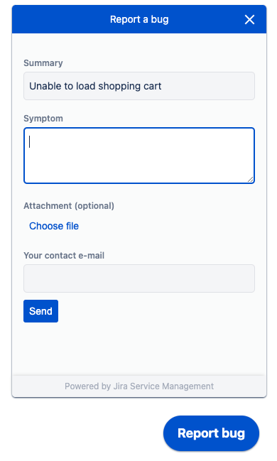

Widget integrable
Permite que los clientes envíen solicitudes directamente desde cualquier sitio web que controles con un widget de formulario de solicitud integrado. Puedes personalizar el aspecto y los campos disponibles en la configuración del proyecto; por ejemplo, puedes añadir artículos de la base de conocimientos y una barra de búsqueda.

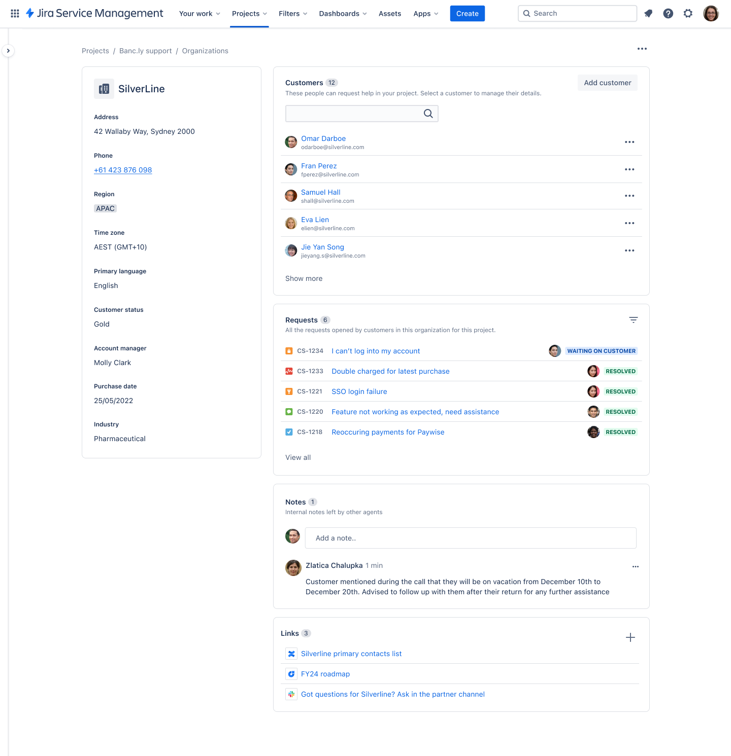

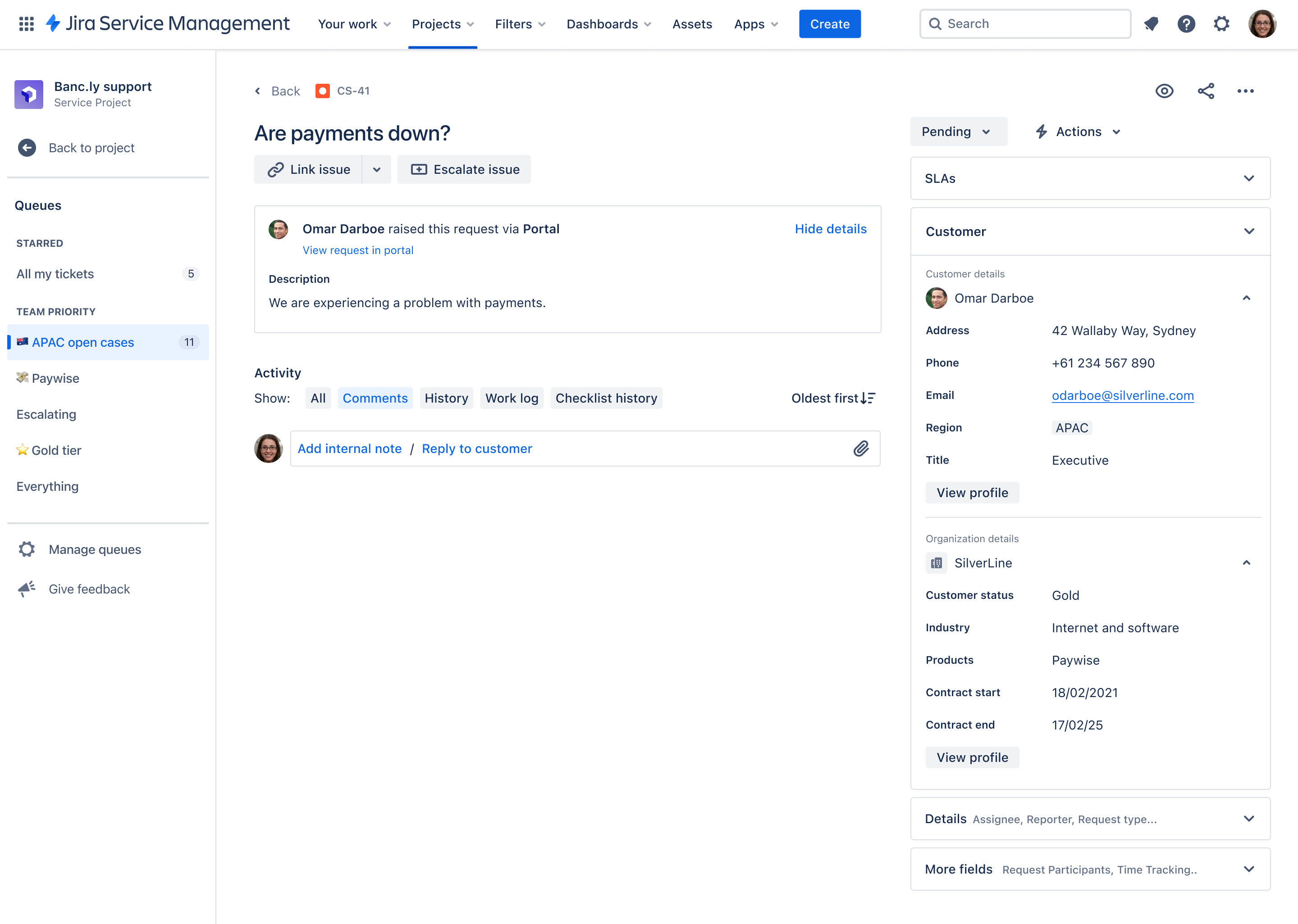

Añade contexto al cliente y las organizaciones Próximamente
El contexto de cliente es fundamental para tener una idea global de las solicitudes de soporte y adaptar la respuesta a las necesidades únicas de cada solicitante. Si los agentes de soporte pueden ver al instante toda la información sobre el cliente que hace una solicitud y su organización, podrán trabajar rápidamente para resolver la incidencia.
Jira Service Management pone al alcance de tu mano la información crucial de contexto sobre el cliente: ubicación, historial de compras, solicitudes anteriores, gestor de cuenta o nivel de soporte, entre otros datos. No solo se puede acceder a estos datos a través de los perfiles de los clientes o de la organización, sino también en la vista de la incidencia. De esta forma, los agentes tendrán todo el contexto que necesitan para resolver una solicitud sin salir de la incidencia.

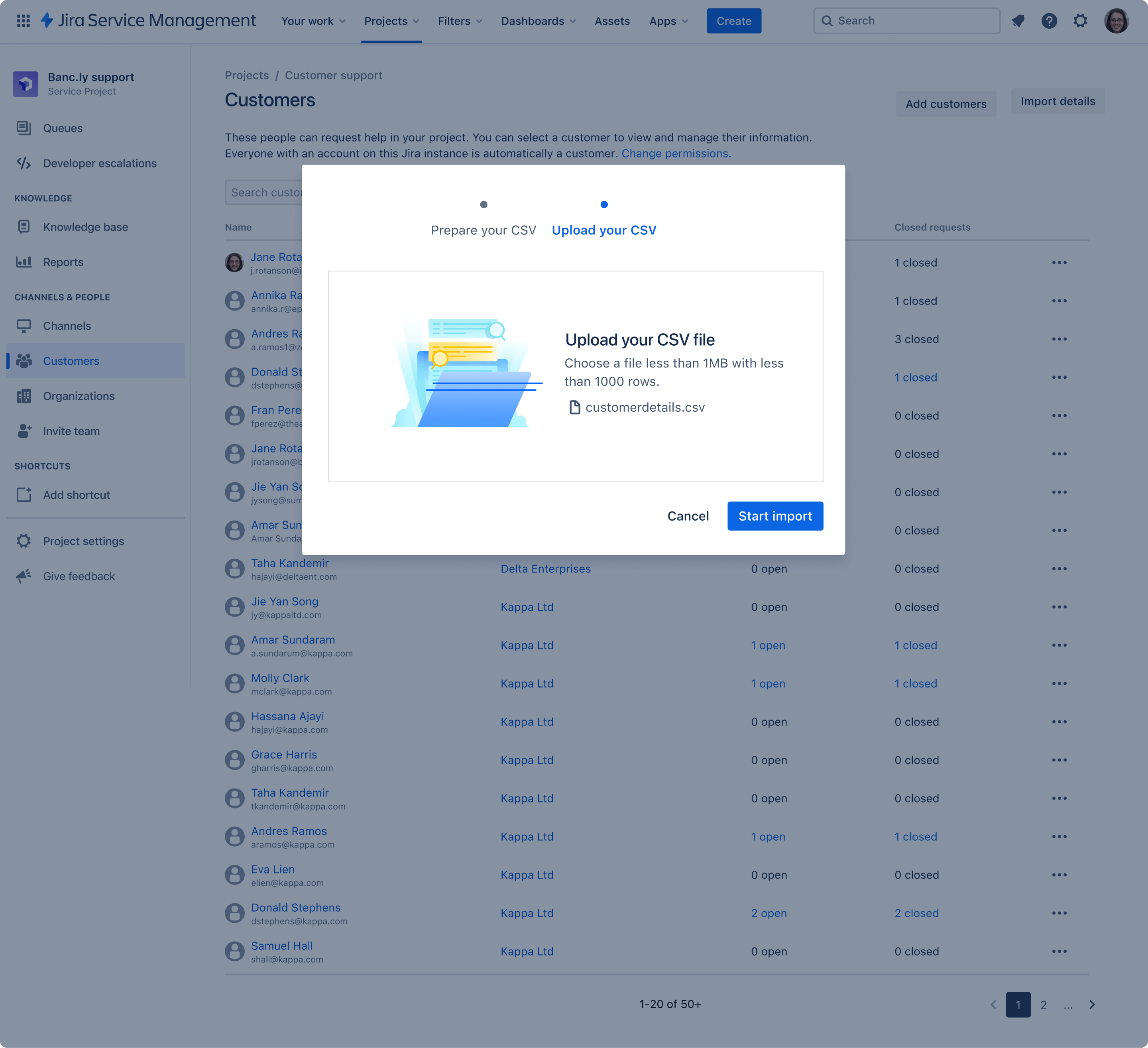

Importa la información de clientes y organizaciones
Importa de forma rápida y sencilla la información de los clientes y organizaciones desde cualquier parte, mediante archivos CSV o API, y utilízala para ofrecer un mejor servicio de atención al cliente sin tener que cambiar de una herramienta a otra. Puedes hacer una importación inicial masiva de datos desde un archivo CSV y, más adelante, configurar una sincronización continua desde la herramienta de CRM que elijas mediante las API.
Para importar detalles mediante un archivo CSV:
- Entra en las páginas de la lista Cliente u Organización, situada en la parte izquierda del menú de navegación del proyecto.
- Selecciona "Importar detalles" en la parte superior derecha.
- Tendrás que utilizar los formatos CSV que se describen aquí.
- Si necesitas crear nuevos clientes de forma masiva, encontrarás la documentación al respecto aquí.
.png?cdnVersion=2791)
Consejo de experto: Si en tu archivo CSV hay clientes u organizaciones de otros proyectos, puedes añadirlos también al proyecto e importar su información al mismo tiempo. Esta opción te aparecerá antes de subir tu archivo CSV para importarlo.
Más información sobre cómo importar detalles de clientes y organizaciones mediante un archivo CSV

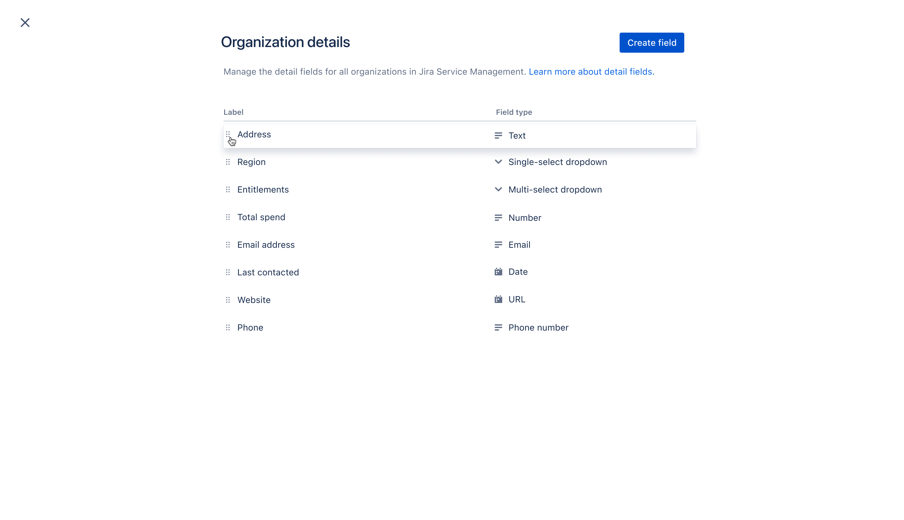

Personaliza perfiles reordenando los detalles
Reordena los campos de detalles en los perfiles de los clientes y las organizaciones para mostrar la información según te convenga. Para ello, solo tienes que ir a la página de perfil de un cliente u organización, seleccionar "Gestionar detalles" en el menú de tres puntos de la parte superior derecha y arrastrar los campos hasta que te convenza el orden en el que aparecen.

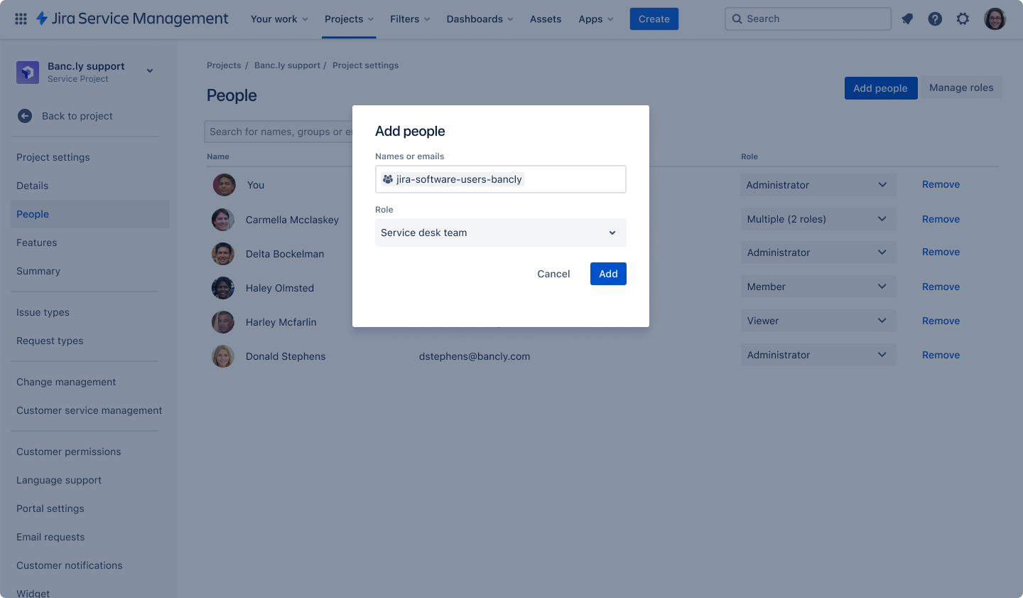

Añade tu equipo de atención al cliente a tu proyecto
Cuando tu proyecto esté listo para ponerlo en marcha, será el momento de añadir al resto de tu equipo. Para empezar a invitar a miembros del equipo puedes añadir a cada uno como agente a tu proyecto de asistencia.
Para añadir miembros del equipo, haz lo siguiente:
- En el menú de la barra lateral de tu proyecto de asistencia, selecciona Invitar equipo.
- Introduce los correos electrónicos de los usuarios que quieres añadir como agentes.
- Selecciona Invitar.
- Los agentes se añaden a la función Equipo del proyecto de asistencia y reciben un correo electrónico con un enlace al proyecto de asistencia.

Para poder ser colaboradores, los desarrolladores deben contar con el rol de equipo del centro de asistencia en tu proyecto de asistencia. Una vez añadidos, podrán ver, comentar y trabajar en las escalaciones a desarrolladores fácilmente mediante la vista específica.

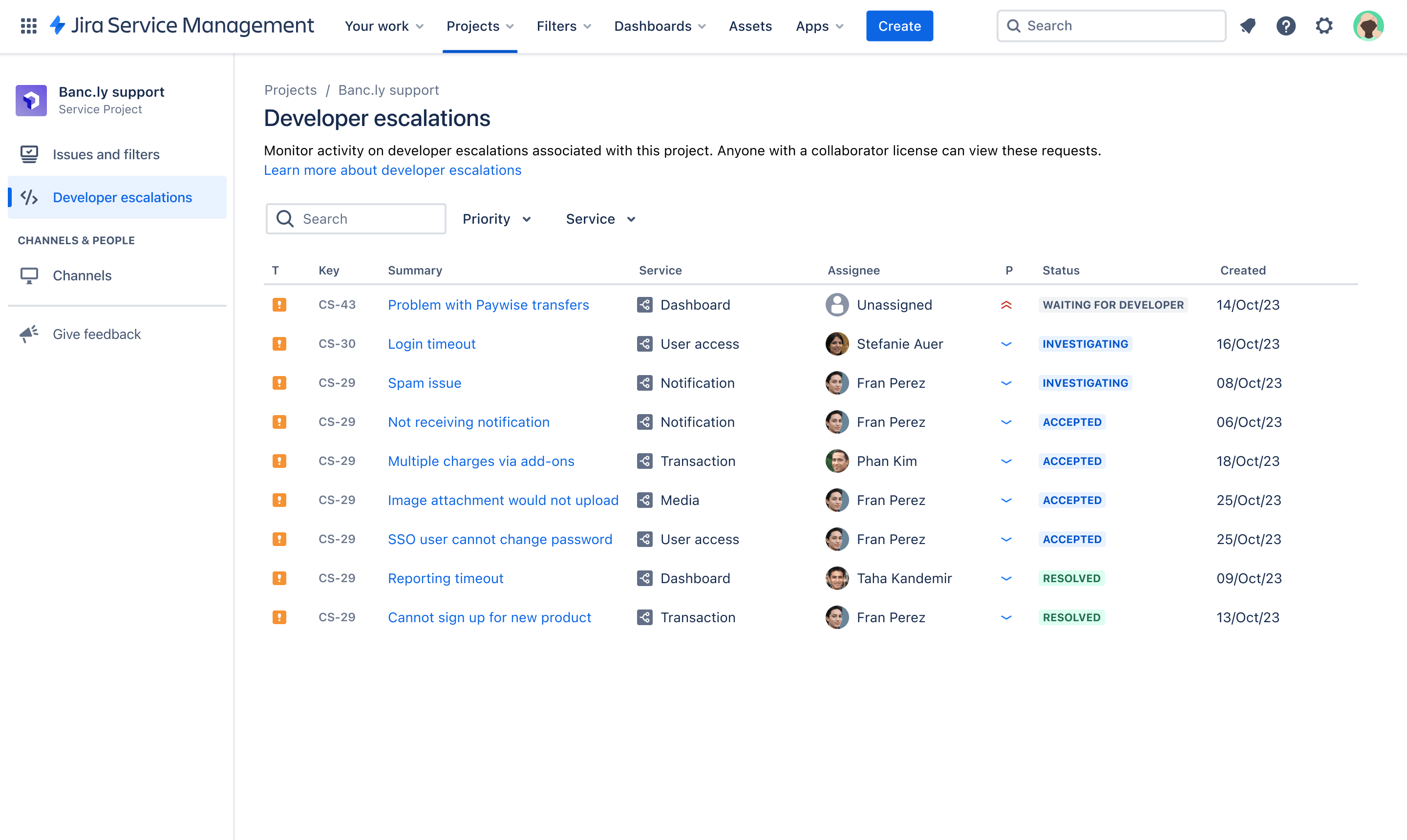

Escala las solicitudes de soporte a los equipos de desarrollo
Para permitir que la colaboración fluya entre los desarrolladores y los agentes del servicio de atención al cliente, los administradores de los proyectos pueden activar las escalaciones a desarrolladores. Aquí, los desarrolladores pueden ver, comentar y colaborar con los agentes del servicio de atención al cliente en las incidencias escaladas que requieran la intervención de expertos en la materia. En los proyectos nuevos, las escalaciones a desarrolladores se configuran de forma que estén listas para usar con nuevos tipos específicos de incidencias y solicitudes. Cada vez que un agente cree una incidencia de escalación, aparecerá en esta vista.
Conecta la atención al cliente con la hoja de ruta del producto
Para configurar escalaciones a desarrolladores:
- En tu proyecto de asistencia, selecciona Configuración del proyecto > Tipos de solicitudes.
- Selecciona la categoría de trabajo Escalaciones a desarrolladores.
- Selecciona Crear tipos de solicitudes a partir de plantilla.
- Selecciona Obtener ayuda de desarrolladores en la categoría Servicio de atención al cliente.
- Selecciona Revisión y, a continuación, Continuar cuando hayas terminado de seleccionar.
- Selecciona Guardar para asignar los tipos de solicitud seleccionados a su nueva categoría.
Cuando el administrador del proyecto haya asignado el tipo de solicitud a la categoría de trabajo "Escalaciones a desarrolladores", tus agentes de soporte podrán crear escalaciones a desarrolladores.
