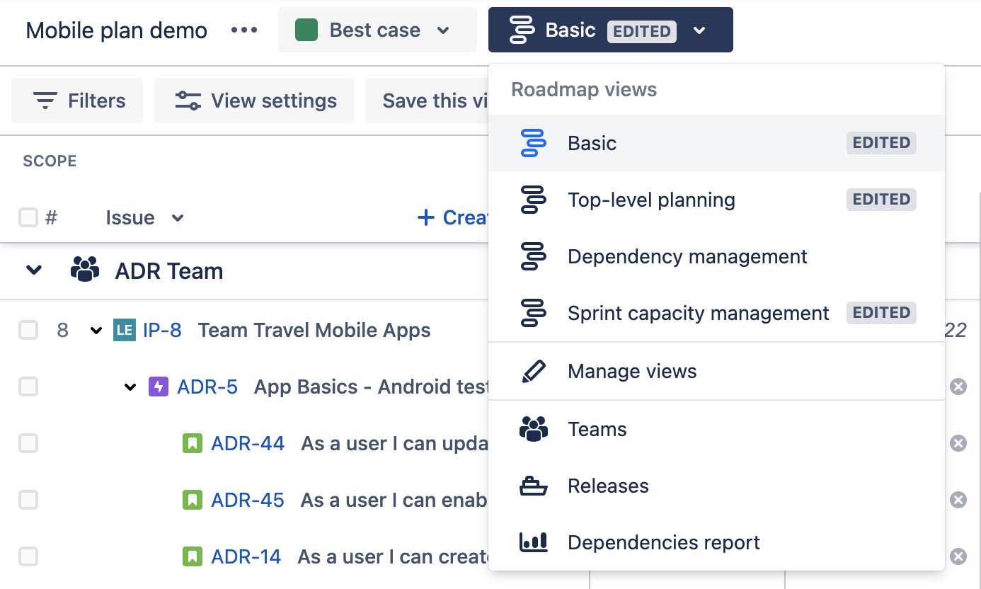

Varias vistas para diferentes necesidades
Planes ofrece varias vistas, cada una diseñada para responder a una pregunta diferente. Cambia de vista según si quieres planificar con antelación, comprobar el estado o gestionar la capacidad.
Puedes encontrar estas diferentes vistas en el panel de navegación horizontal.
Vista
Ideal para
Resumen
Resumen general del progreso de todos los equipos e iniciativas

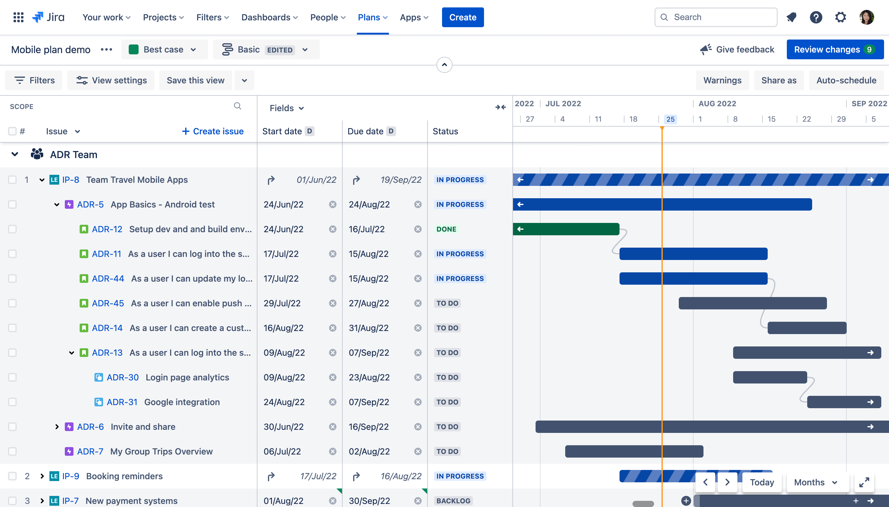

Cronograma
Planificar el trabajo, visualizar las dependencias, hacer ajustes con la función de arrastrar y soltar
Lista
Vista general de todas las tareas para revisarlas y editarlas rápidamente
Panel del programa
Planificación conjunta entre varios equipos en iteraciones de entre 1 y 4 semanas
Calendario
Ver cuándo está programado el trabajo, detectar brechas o solapamientos
Equipos
Asignar personas a grupos y hacer un seguimiento de la capacidad
Dependencias
Identificar y gestionar los impedimentos entre equipos

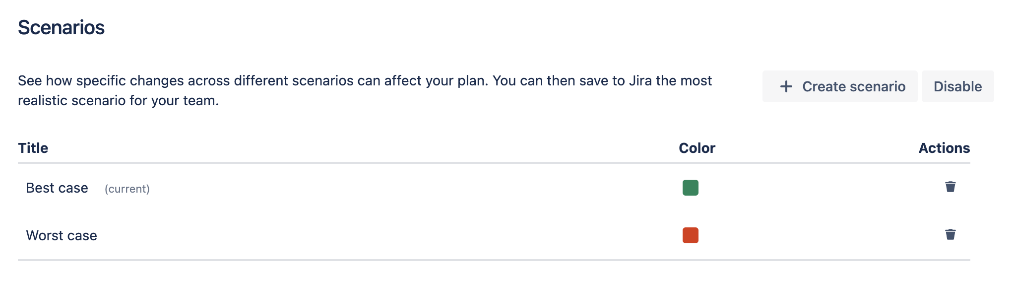

Situaciones
Simular posibles resultados antes de decidirse por un plan

¿Cómo funciona la jerarquía de actividades en Planes?
Planes parte de la jerarquía estándar de Jira (epics, historias, tareas y subtareas) y te permite añadir niveles personalizados por encima del nivel de los epics para adaptarlos a la forma en que se estructuran las actividades en tu organización.
Los niveles de jerarquía predeterminados son:
  • Iniciativa (personalizada, por encima del nivel de los epics): un contenedor para epics que abarcan varios equipos o espacios. Úsalo para representar un programa o una prioridad estratégica que trascienda los límites de los equipos.
  • Epic: un conjunto significativo de trabajo dividido en historias, tareas y errores. En un plan, los epics representan un hito o una entrega, y las actividades que contienen se pueden distribuir entre varios equipos.
  • Historia, tarea o error: las actividades cotidianas que llevan a cabo tus equipos. Cada uno se puede asignar a un equipo específico dentro del plan.
  • Subtarea: una parte del trabajo más detallada que se encuentra dentro de una historia, tarea o error.
Puedes personalizar y cambiar el nombre de estos niveles para que se adapten a la forma en que tu organización se refiere a su trabajo.

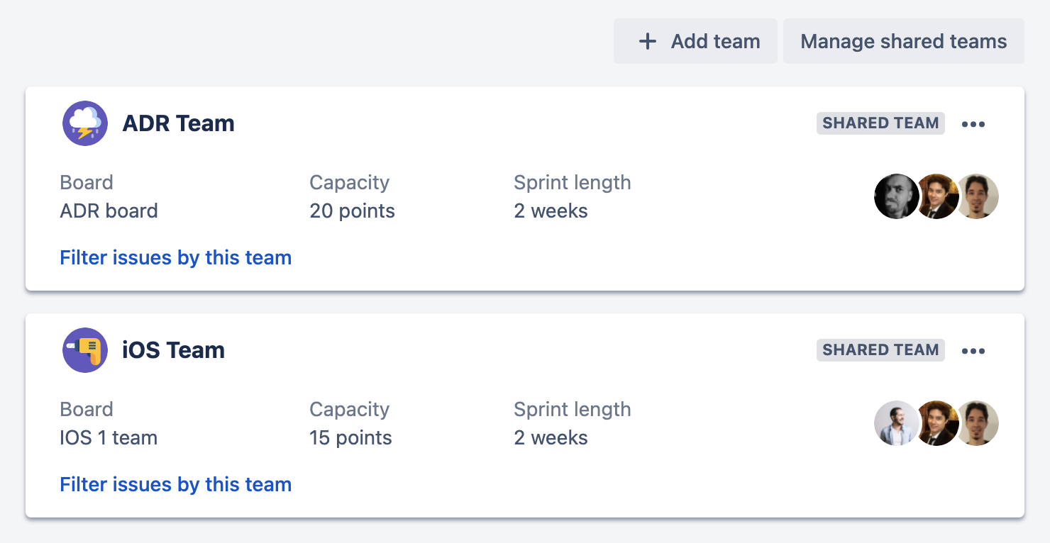

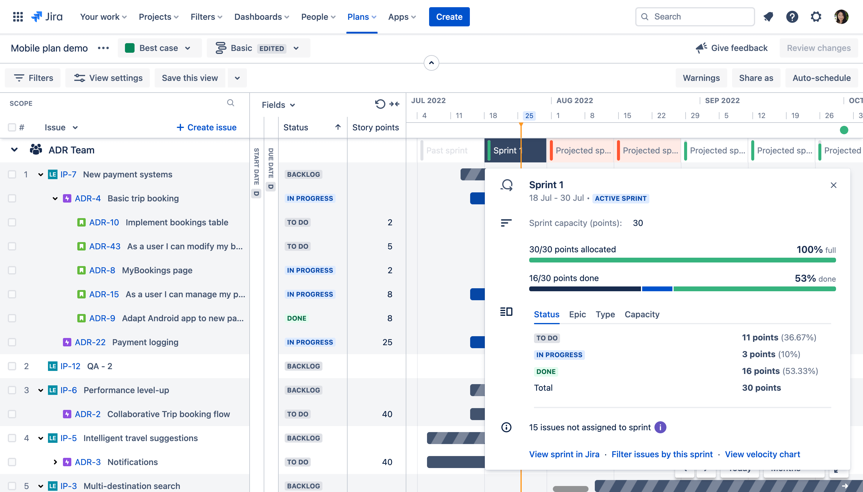

¿Cómo pueden los equipos gestionar la capacidad en Planes de Jira?
La capacidad es la cantidad total de trabajo que un equipo puede asumir de forma realista en un periodo determinado. Saber cuál es la capacidad de tu equipo te ayuda a fijar plazos realistas, detectar a tiempo si te has comprometido en exceso y tomar decisiones con seguridad cuando cambian las prioridades.
En Planes de Jira, la capacidad se ve directamente en el cronograma, así que puedes ver de un vistazo si un equipo tiene poca o demasiada carga de trabajo. La planificación de capacidad está disponible tanto para equipos scrum como para equipos kanban, aunque la forma de medirla varía según el equipo.
Ambos tipos de equipos pueden medir la capacidad en días o en horas. Los equipos scrum también pueden usar puntos de historia (una medida relativa del esfuerzo) porque su trabajo se desarrolla en sprints de duración fija, donde es habitual estimar el esfuerzo total por iteración. Los equipos kanban trabajan en un flujo continuo sin iteraciones fijas, así que la medición basada en el tiempo es la que mejor se adapta.

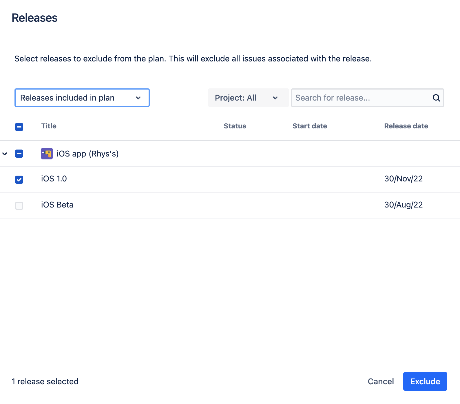

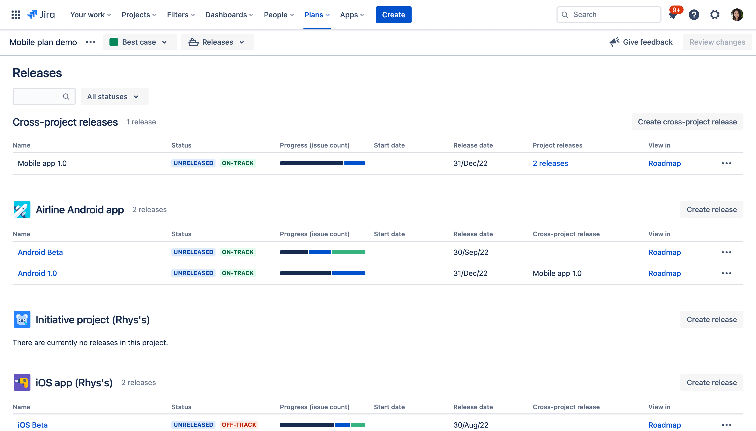

¿Cómo gestionan los equipos las publicaciones en Planes de Jira?
Las publicaciones marcan los momentos en los que el trabajo tiene que estar terminado. En función de cómo tengas estructurado el trabajo, una publicación puede tratarse de una parte de trabajo que se debe entregar, una publicación para los clientes o un incremento de programa.
Planes admite dos tipos de publicaciones:
  • Publicaciones de un solo espacio: vinculadas a un proyecto de Jira. Se sincronizan con tus actividades de Jira cuando guardas los cambios.
  • Publicaciones multiespacio: abarcan varios proyectos de Jira y te permiten coordinar las fechas de entrega entre equipos. Solo existen en Planes; no se guardan en las tareas individuales de Jira.
Las futuras publicaciones que ya estén vinculadas a un proyecto de tu plan aparecerán automáticamente en la pestaña Versiones. Usa las reglas de exclusión para eliminar las publicaciones (y sus actividades asociadas) que queden fuera del alcance de tu plan.

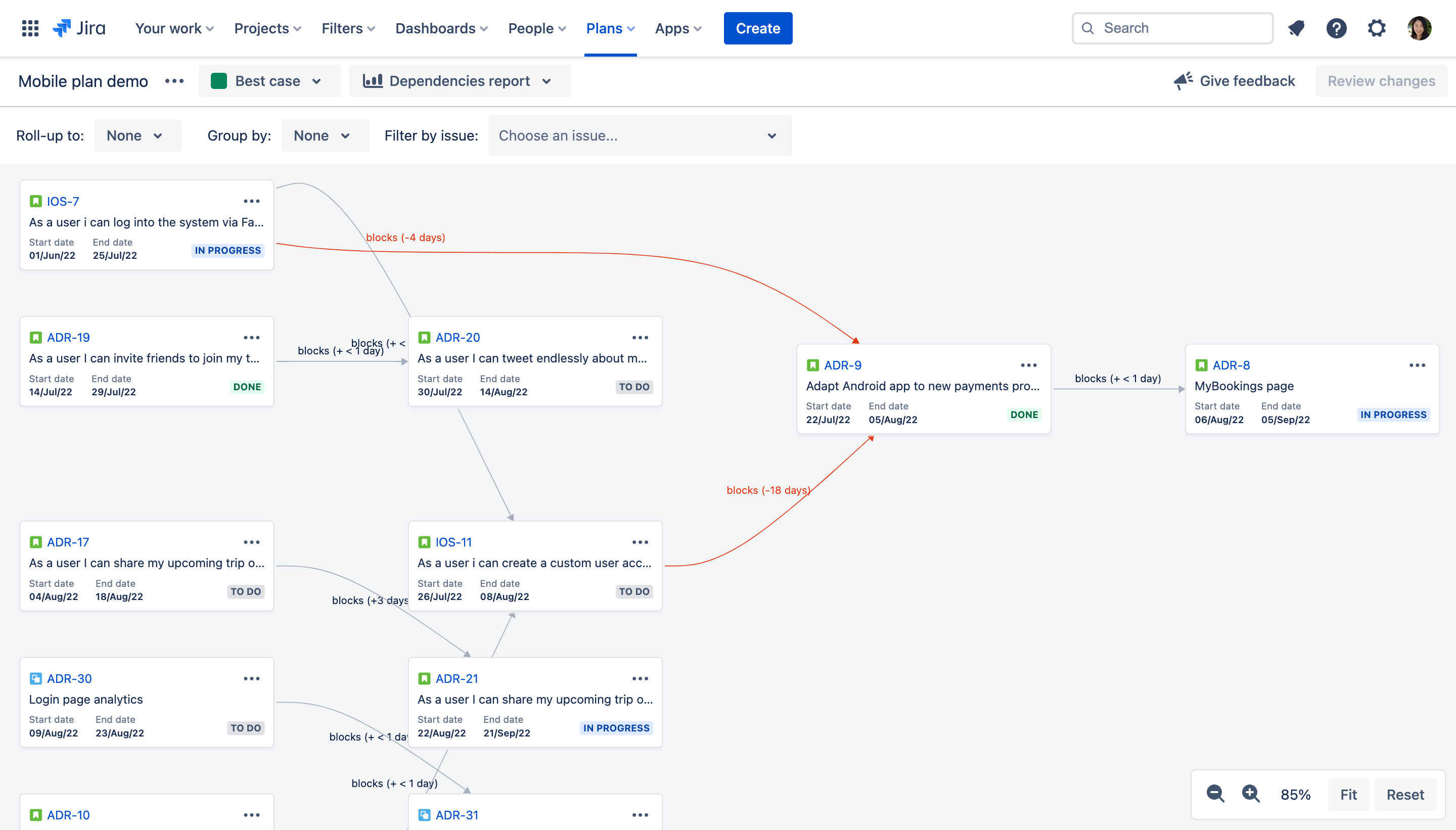

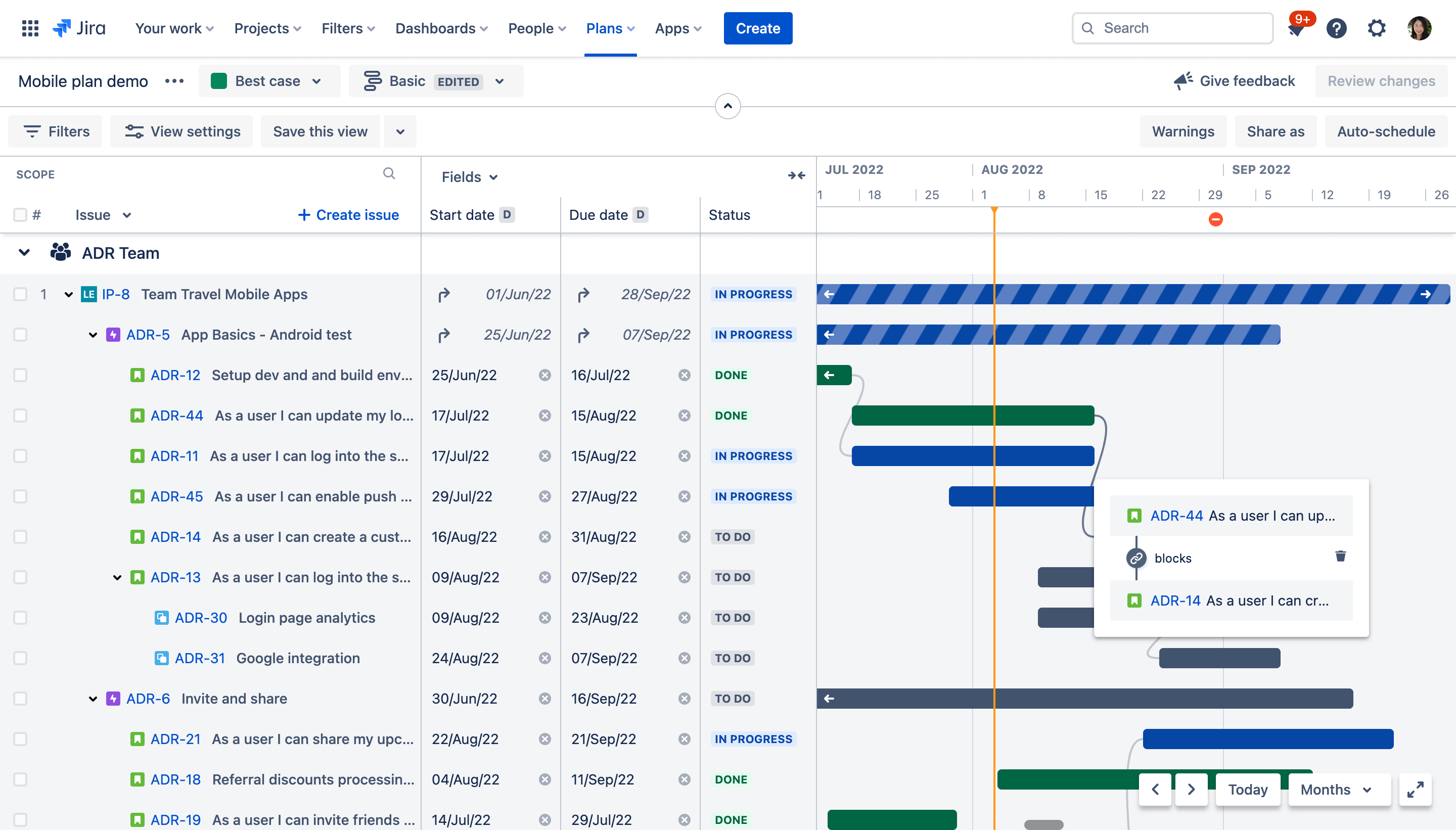

¿Cómo gestionan los equipos las dependencias en Planes de Jira?
En cualquier proyecto, hay tareas que no pueden empezar hasta que otras hayan terminado. Estas relaciones ("dependencias") determinan la ruta crítica de tu plan e influyen directamente en que el trabajo se entregue a tiempo. Si las dependencias están bien definidas, los equipos pueden detectar a tiempo los obstáculos, ajustar el orden de las tareas y planificar teniendo en cuenta los riesgos antes de que se conviertan en retrasos.
Planes de Jira te facilita visualizar, gestionar y resolver las dependencias, para que puedas detectar a tiempo los impedimentos y mantener tus proyectos en marcha.
Las dependencias se pueden ver tanto en la vista de cronograma como en la vista de Dependencias.
  • Vista de Cronograma: ve cómo se conectan las actividades en tu plan. Las flechas entre las incidencias muestran qué tareas dependen de otras, lo que facilita detectar posibles cuellos de botella.
  • Vista de Dependencias: revisa en detalle todas las dependencias de tu plan, filtra por equipo, sprint o publicación, e identifica rápidamente los riesgos o conflictos.
