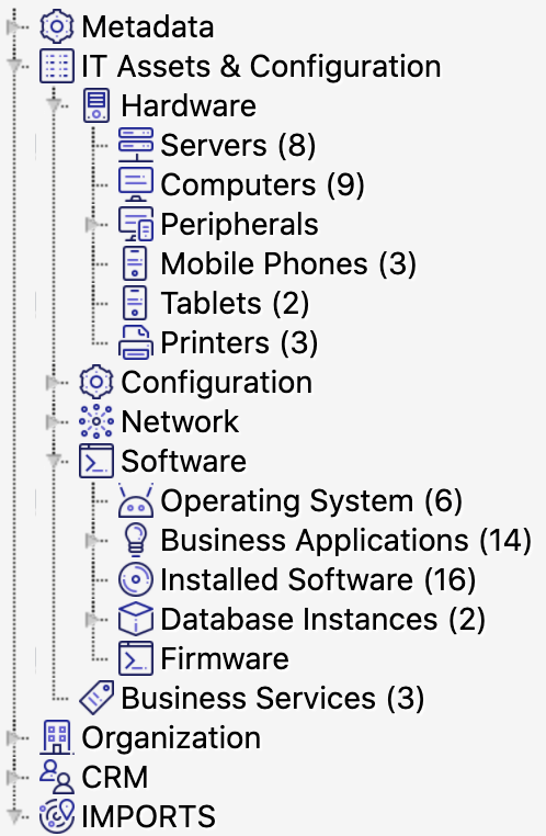

개체 유형
개체 유형은 스키마 내에서 이동하여 스키마에 포함된 개체를 정의합니다. 개체를 직접 정의하거나 사용자 지정할 수 있는 특정 개체 유형으로 미리 채워지는 개체 스키마 템플릿을 사용할 수 있습니다. 개체 유형은 실제 개체의 컨테이너 역할을 합니다. 자산은 매우 개방적이고 유연하지만 일반적으로 다음과 같은 개체 유형이 있습니다.
  • 비즈니스 서비스
  • 호스트
  • 노트북
  • 소프트웨어
하지만 반드시 IT 자산일 필요는 없습니다. 예를 들어, 많은 사람들이 다음과 같은 유용한 정보를 추가합니다.
  • 판매자
  • 위치
  • 직원
  • 비즈니스 우선 순위
계층 구조 트리에서 적절한 방식으로 개체 유형을 구성할 수 있습니다. 이 트리는 주로 탐색 및 가독성을 위한 것으로, 빈 개체 유형이 있을 수 있지만 개체 유형 만들기를 용이하게 하기 위해 특성 상속을 제공하도록 설정할 수 있습니다.
예를 들어, IT 자산에서 하드웨어 및 서버로 이동하는 개체의 계층 구조를 보여 주는 Insight CMDB 탐색 창이 있습니다.

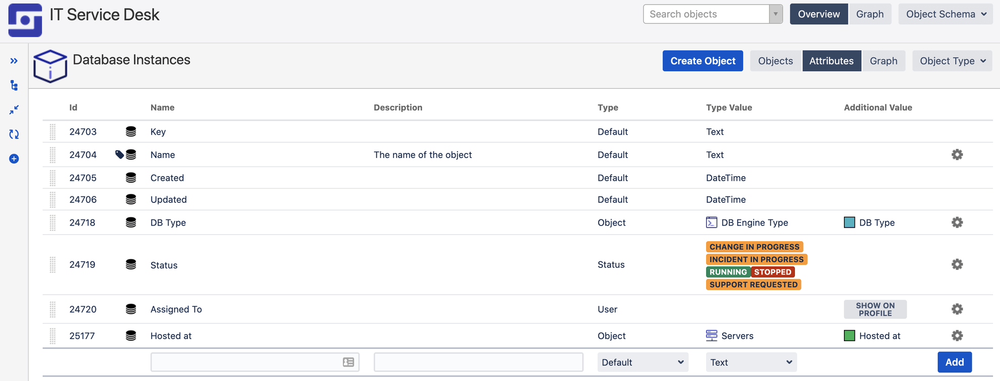

DB 유형, 상태, 호스팅 대상 등 데이터베이스 개체 다양한 특성을 보여주는 Insight 특성 페이지
특성은 텍스트, 날짜, 숫자, URL(정보 또는 서비스 계약의 다른 저장소로 연결하는 데 적합), Jira 사용자(개체의 소유권 설정에 좋음), 상태(재고, 할당, 은퇴 등), 기타 개체(자세한 사항은 다음 섹션에서 소개) 등으로 구성됩니다.

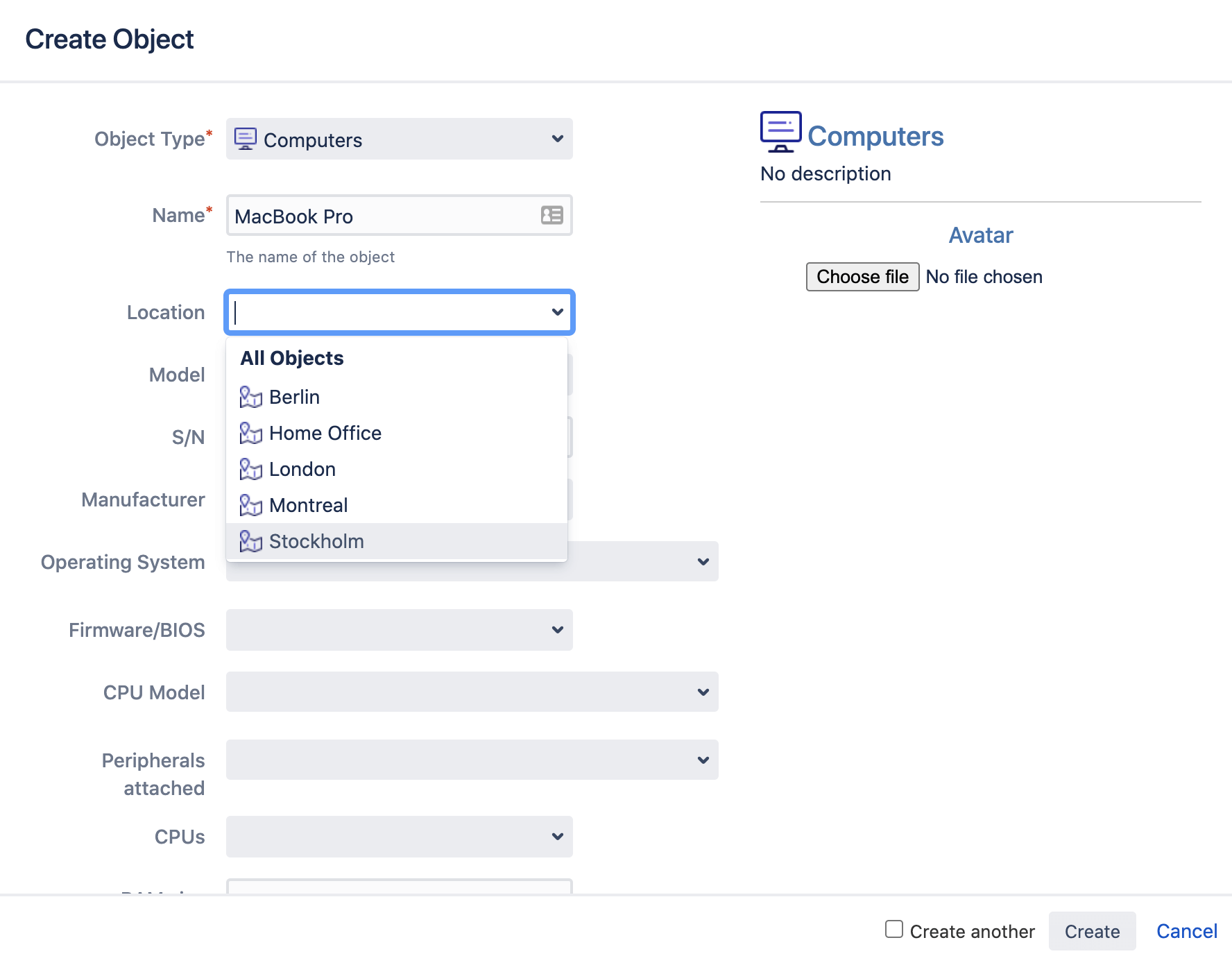

예를 들어, 위치가 자체 개체 유형인 경우 각 위치 개체는 귀하의 지사들 중 하나일 수 있습니다. 예를 들어, '스톡홀름'을 선택하여 모든 노트북의 위치를 신속하게 설정할 수 있습니다.
컴퓨터 개체에 대한 Insight 개체 만들기 화면 위치, 모델, 제조, OS와 같은 컴퓨터의 특성을 입력합니다.

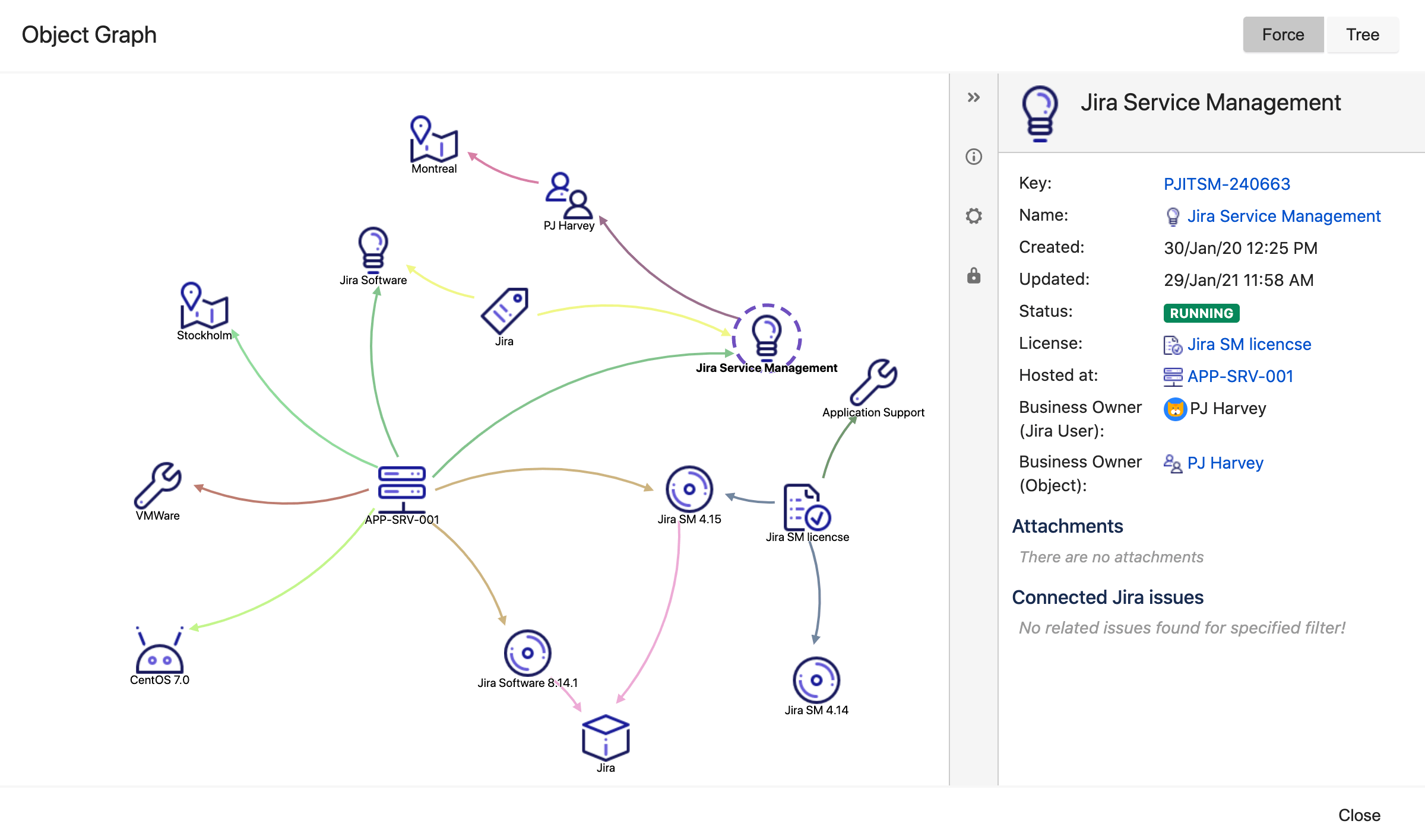

개체 간 레퍼런스는 그래픽 조회자를 사용하여 볼 수 있습니다. 가지고 있는 레퍼런스 유형( 설치 위치, 소유자, 판매자)을 결정하고 개체 스키마 설정에서 색상 코드를 지정할 수 있습니다.
'Jira Service Management' 개체에 대한 Insight 그래픽 조회자 창입니다. 설치된 호스트, OS, 필요한 여러 Jira 버전 및 라이선스 등의 종속성을 표시합니다.

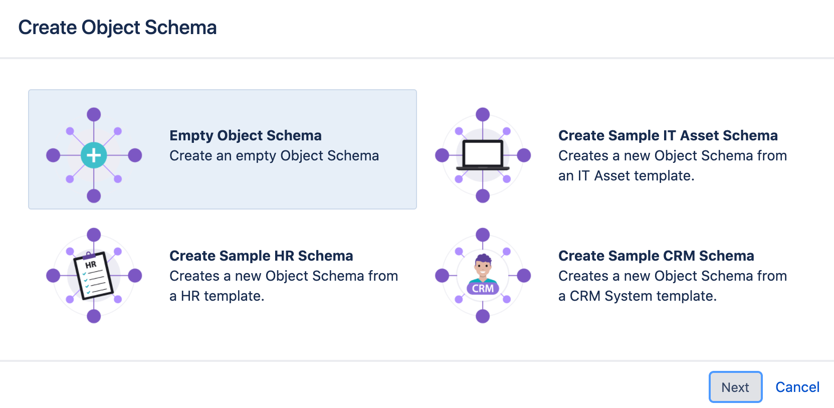

개체 스키마 템플릿 사용
자산은 IT 자산 및 구성 관리, 인적 자원 및 고객 관계 관리를 위한 개체 스키마 템플릿을 포함합니다.
필요에 따라 수정할 수도 있지만 이 템플릿은 사용자가 자산에서 자주 저장하는 개체 유형으로 좋은 시작점이 될 수 있습니다. 개체 유형 목록에서 아래로 이동하며 사용하지 않을 개체 유형을 제거합니다.
개체 스키마는 빈 스키마, IT 자산 스키마, HR 스키마, CRM 스키마 옵션을 사용하여 양식을 만듭니다.

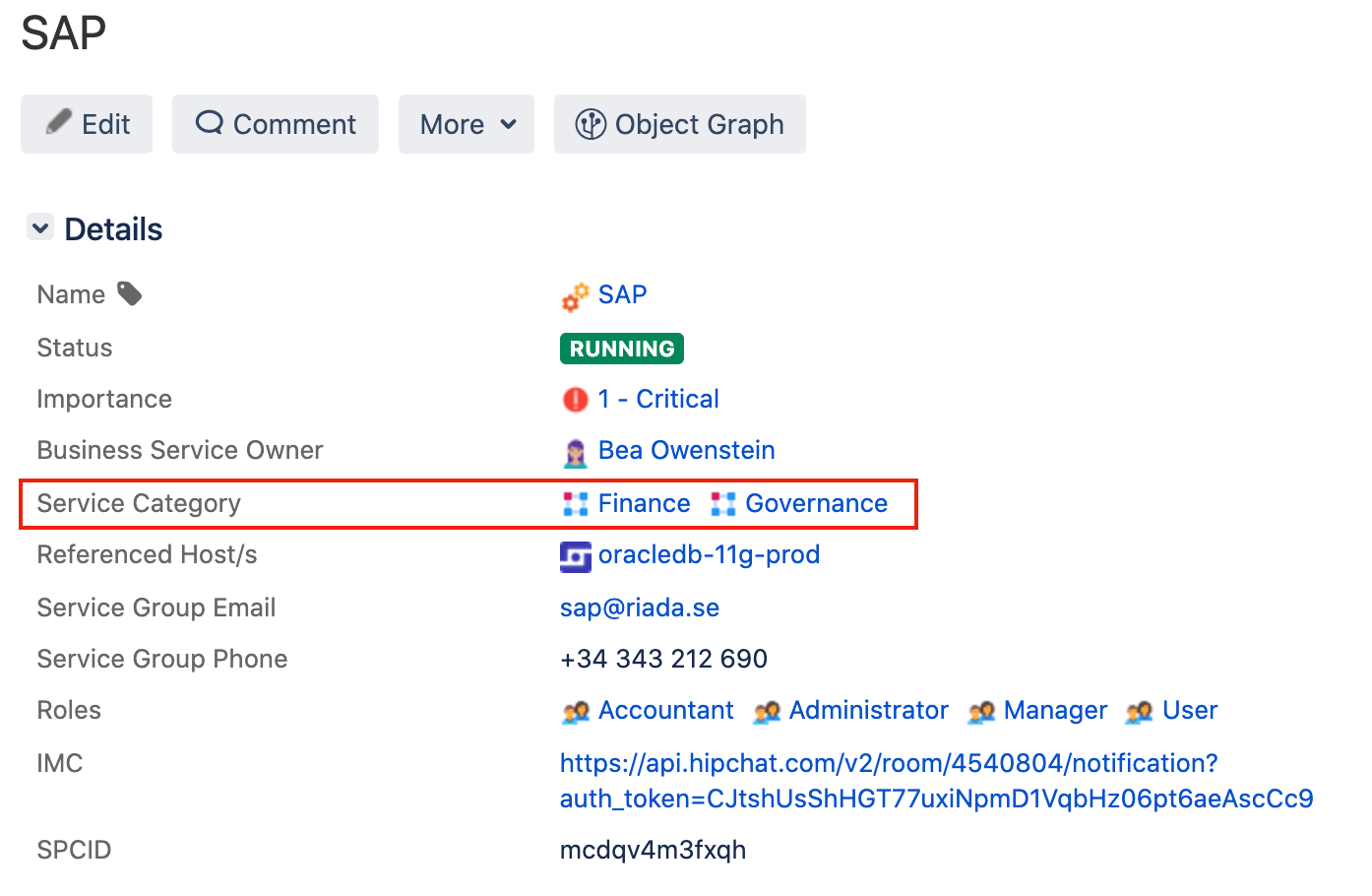

그 밖의 실제 사례로는 비즈니스 서비스 분류가 있습니다. 모든 비즈니스 서비스가 자산에 "비즈니스 서비스" 개체 유형으로 추가되었다고 가정해보겠습니다. 비즈니스 서비스를 "재무", "물류", "영업", "인프라" 등으로 분류할 수 있습니다. 비즈니스 서비스 개체 유형의 특성을 사용하여 이 작업을 수행하거나 이러한 범주를 '서비스 범주'라는 고유한 개체 유형으로 만들 수 있습니다.
자체 개체 유형인 '재무' 및 '거버넌스' 태그가 지정된 '서비스 범주'를 강조하는 SAP 비즈니스 애플리케이션 개체 보기
비즈니스 서비스 범주에 특정한 세부 정보(특성)를 추가할 수 있다는 이점이 있습니다. 모든 재무 비즈니스 서비스에 대한 책임이 있는 사용자가 있을 수도 있습니다. 유지 관리가 어려워지기 때문에 이 사용자를 모든 재무 "비즈니스 서비스" 개체에 직접 추가하기를 원하지는 않을 것입니다. 대신 '서비스 범주' 개체 유형의 '재무' 개체에 한 번만 추가하여 한 곳에서 업데이트하면, 데이터를 반복할 필요가 없습니다.
또한 개별 재무 비즈니스 서비스의 운영 상태를 가져와 재무 범주의 전체 상태로 롤업하는 규칙을 만들 수 있습니다. 이제 범주 개체를 확인하여 각 서비스 범주에 대해 서비스 문제가 있는지 여부를 신속하게 확인할 수 있습니다.

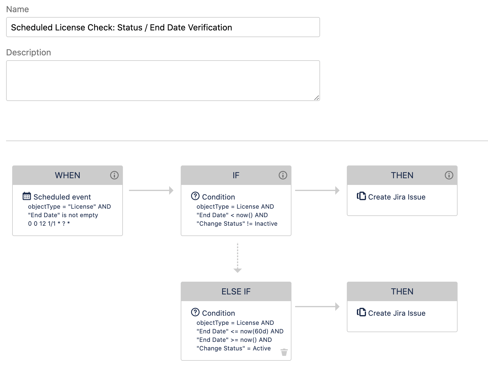

자산 자동화
자산 자동화는 각 개체 스키마에만 적용됩니다. 일반적인 사용 사례는 다음과 같습니다.
  • 스키마의 자산 개체를 사용하여 특정 트리거 또는 변경 사항을 기반으로 알림 보내기(예: 라이선스 또는 보증이 만료되어 이메일을 보내거나 서비스가 중단되어 Jira 이슈를 만들 때)
  • 간편한 보고 및 쿼리를 위해 자산 데이터를 깔끔하고 표준화된 상태로 유지.
라이선스가 만료되었을 때 Jira 이슈를 만드는 Insight 자동화 규칙.
자동화 규칙으로 개체 정보 업데이트, 이슈 만들기, 이메일 보내기, HTTP 요청, Groovy 스크립트 실행 등의 작업을 수행할 수 있습니다.
다음에서 자동화 규칙을 만드는 방법을 확인할 수 있습니다.

  3. 자동화 규칙 사용하기.
    자산/구성 데이터를 변경하는 Jira 이슈에서 결정이 내려지면 자산에서 이것을 캡처하는 것이 중요합니다. 예를 들어, 노트북이 손상되어 에이전트가 사용자에게 새 노트북을 제공하기로 결정한 경우 자산에서 캡처해야 하는 정보가 있습니다.
  • 새 노트북의 경우 요청자에게 소유자를 업데이트하고, 상태를 '서비스 중'으로 업데이트해야 합니다.
  • 이전 노트북에서 소유자를 제거하고 상태를 '고장''으로 업데이트해야 합니다.
에이전트가 요청자에게 이를 전달하면 전환 화면과 자산 포스트 기능을 사용하여 이 유형의 정보를 캡처하고 자동화를 통해 자산에서 새로운 상태 및 소유자를 설정할 수 있습니다.
위의 사례는 한 가지 예로, 실제 Jira 워크플로에 자산을 빌드할 때는 이슈의 어떤 정보를 자산으로 다시 전달해야 할지 고려하세요. 이상적으로는 자산을 수동으로 업데이트하는 것과 같이 잊어버리기 쉬운 작업을 최소화해야 할 것입니다.

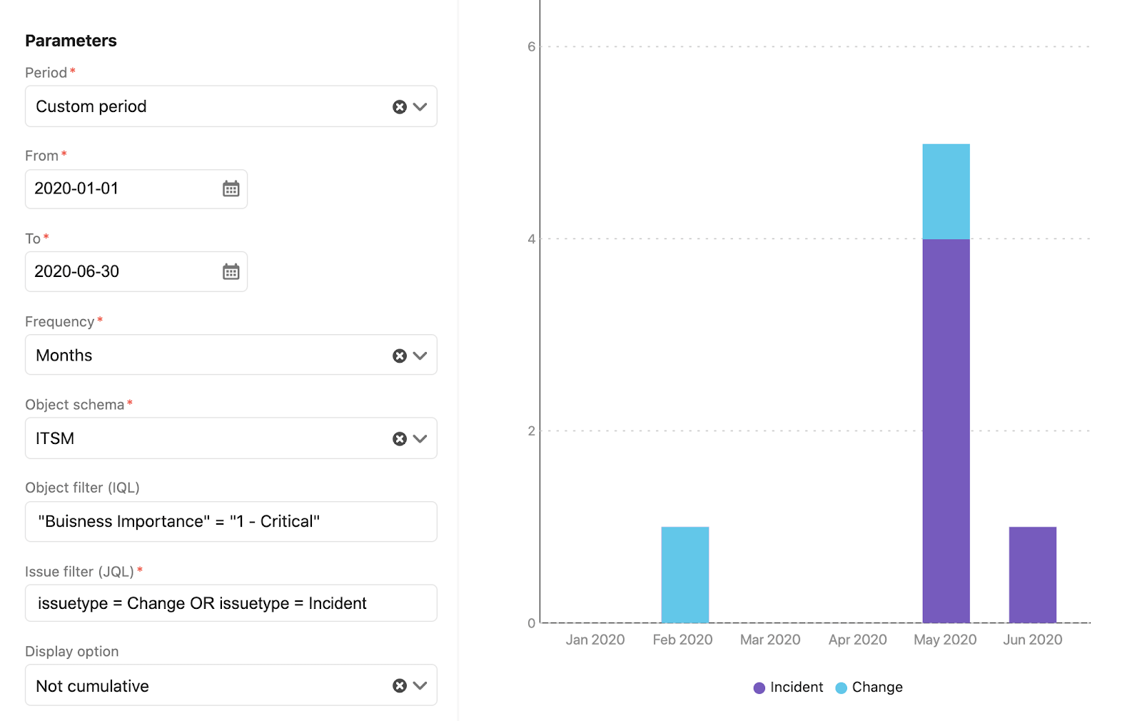

9단계 - 보고서 설정
보고는 귀하와 귀하의 회사 및 자산을 통해 해결하려는 문제에 대해 매우 구체적으로 이루어집니다. 자산에는 자산 및 구성 데이터를 이해하는 데 도움이 되는 여러 사전 구성 보고서가 제공됩니다. 자산 개체, 관련 이슈, 프로젝트와 더불어 해당 개체에 소요된 시간을 보고할 수 있습니다.
비즈니스 중요도가 가장 높은 개체와 관련된 변경 사항 또는 인시던트 수를 표시하는 Insight 보고서의 구성 창입니다.
예를 들어, 중요한 비즈니스 서비스에서 발생한 변경 사항, 인시던트 횟수 또는 서비스 요청에 소요된 시간 및 관련 자산 유형이 포함된 패턴이 있는지 파악할 수 있습니다. 보고서를 사용하여 연결된 인시던트 수가 가장 많은 중요한 비즈니스 서비스 확인이 가능하므로, 개선 우선 순위를 지정할 위치를 파악할 수 있습니다.
