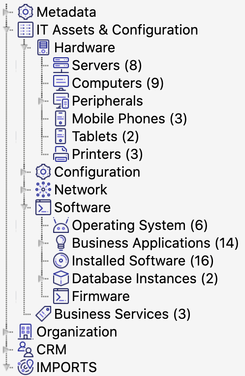

階層ツリー内のオブジェクト タイプは、理にかなった方法で整理できます。このツリーは主にナビゲーションと読みやすさのためのもので、これを助けるために空のオブジェクト タイプを持つこともできますが、オブジェクト タイプを簡単に作成できるように属性の継承を提供するように設定できます。
Insight CMDB ナビゲーション ペインには、たとえば、IT アセットからハードウェア、サーバーに至るオブジェクトの階層が表示されます。

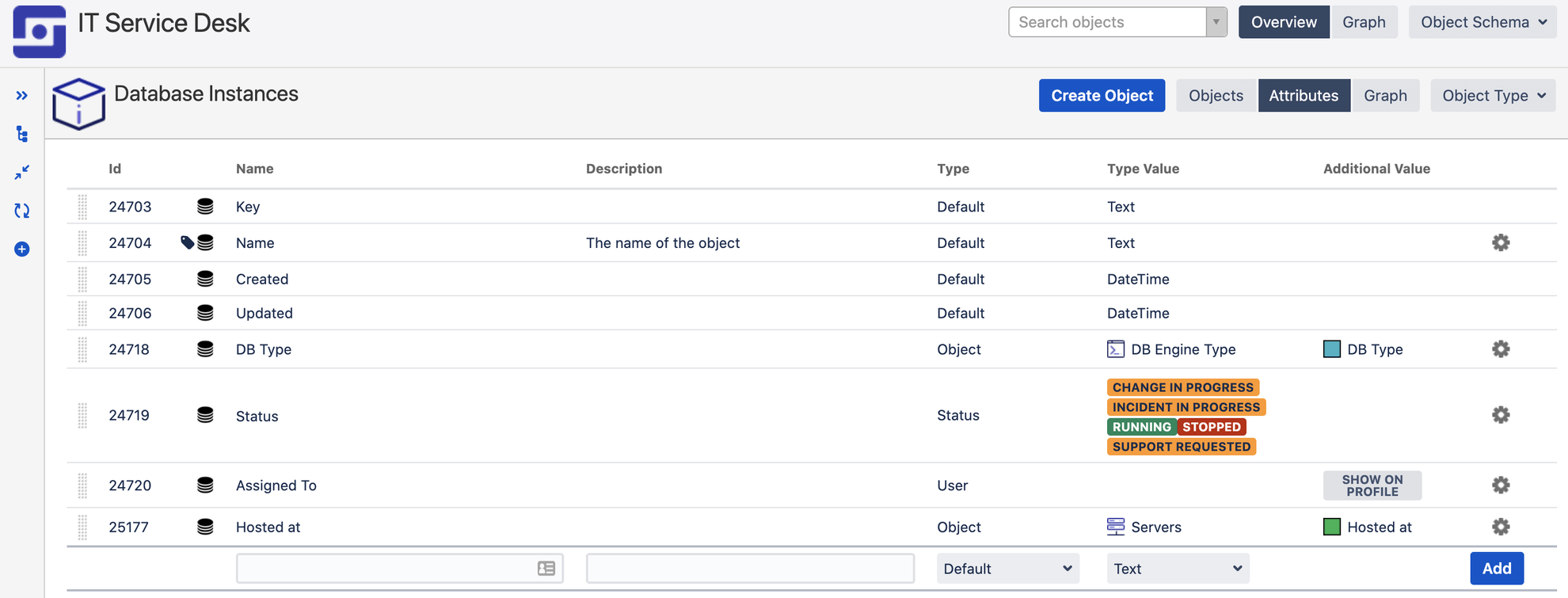

オブジェクト タイプ属性
オブジェクト属性は、オブジェクト タイプを定義するものです。各オブジェクト タイプには、独自の属性セットがあります。たとえば、オブジェクト タイプ「ラップトップ」には、モデル、シリアル番号、ユーザー、保証の有効期限などの属性があります。
属性に実際の値を入力すると、オブジェクトが定義されます。これは手動または自動で行うことができます (手順 4 を参照)。
すべてのオブジェクト タイプには、次の 4 つの必須属性があります。
  • 名前
  • キー
  • 作成日
  • 最終更新日
最後の 3 つは自動的に設定されます。その他のすべての属性は、管理者が定義できます。また、一意のキー属性があるため、各オブジェクトの名前は一意である必要はありません。
データベース オブジェクトのさまざまな属性を示す Insight 属性ページには、DB タイプ、ステータス、ホスト先などが含まれます。
属性は、テキスト、日付、数字、URL (情報またはサービス契約の他のストアにリンクするのに最適)、Jira ユーザー (オブジェクトの所有権の設定に最適)、ステータス (在庫あり、割り当て済み、廃止済みなど)、およびその他のオブジェクト (詳細については次のセクションを参照してください) など、さまざまなデータ タイプで構成できます。

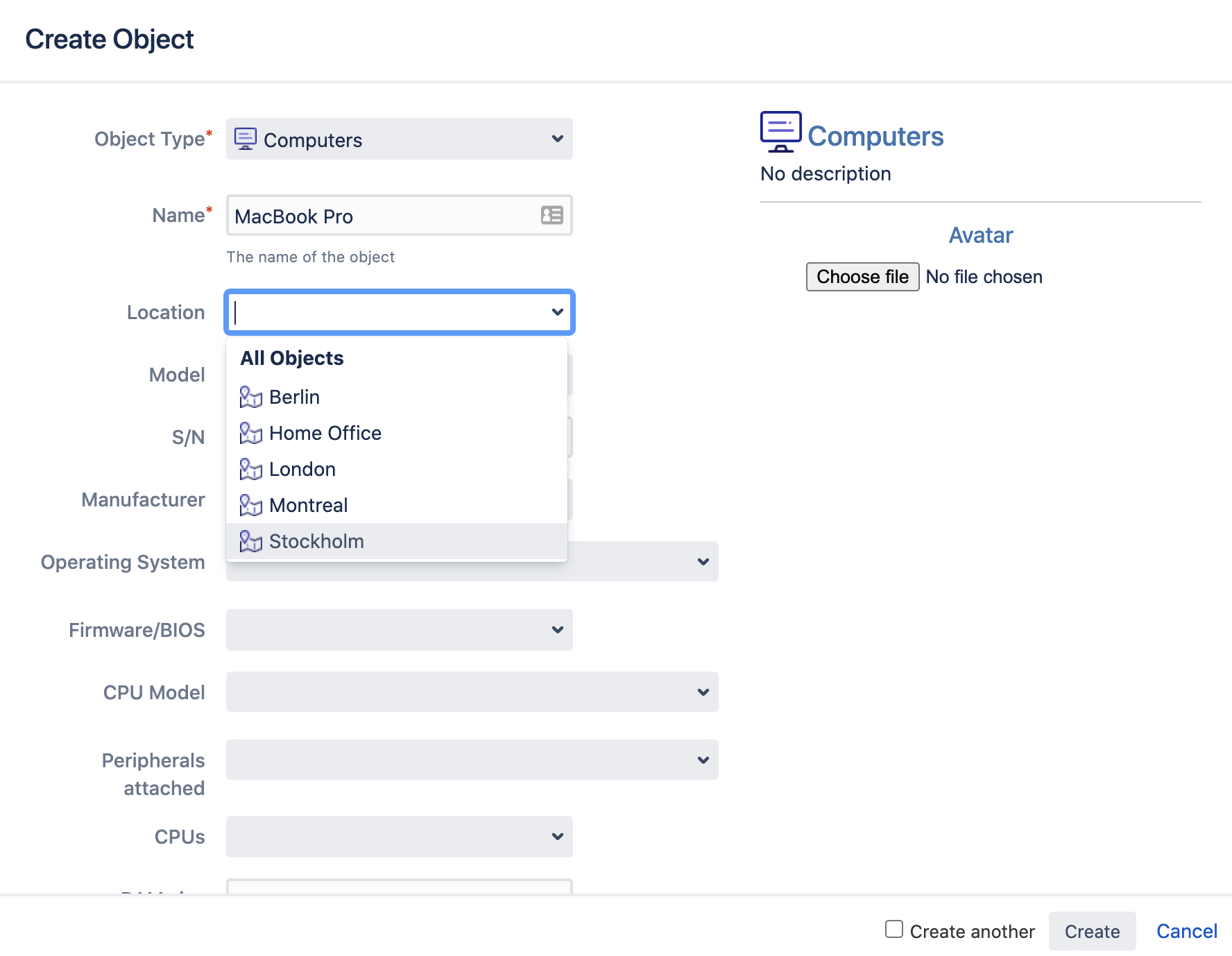

特に呼び出すオブジェクト属性は、「オブジェクト」の属性タイプです。これにより、他のオブジェクトへの参照が作成され、オブジェクト間の依存関係のマップの作成が開始されます。
たとえば、所在地が独自のオブジェクト タイプである場合、各ロケーション オブジェクトをビジネスのオフィスの所在地の 1 つにすることができます。これにより、たとえば「ストックホルム」を選択することで、すべてのラップトップの所在地をすばやく設定できます。
コンピュータ オブジェクトの Insight オブジェクト作成画面。場所、モデル、製造、OS などのコンピュータの属性を入力します。
オブジェクト参照は、手動で設定する必要はありません。ネットワーク スキャナー、インポーター、自動化ルールなどから自動的に追加できます。これらの詳細については、手順 4 を参照してください。

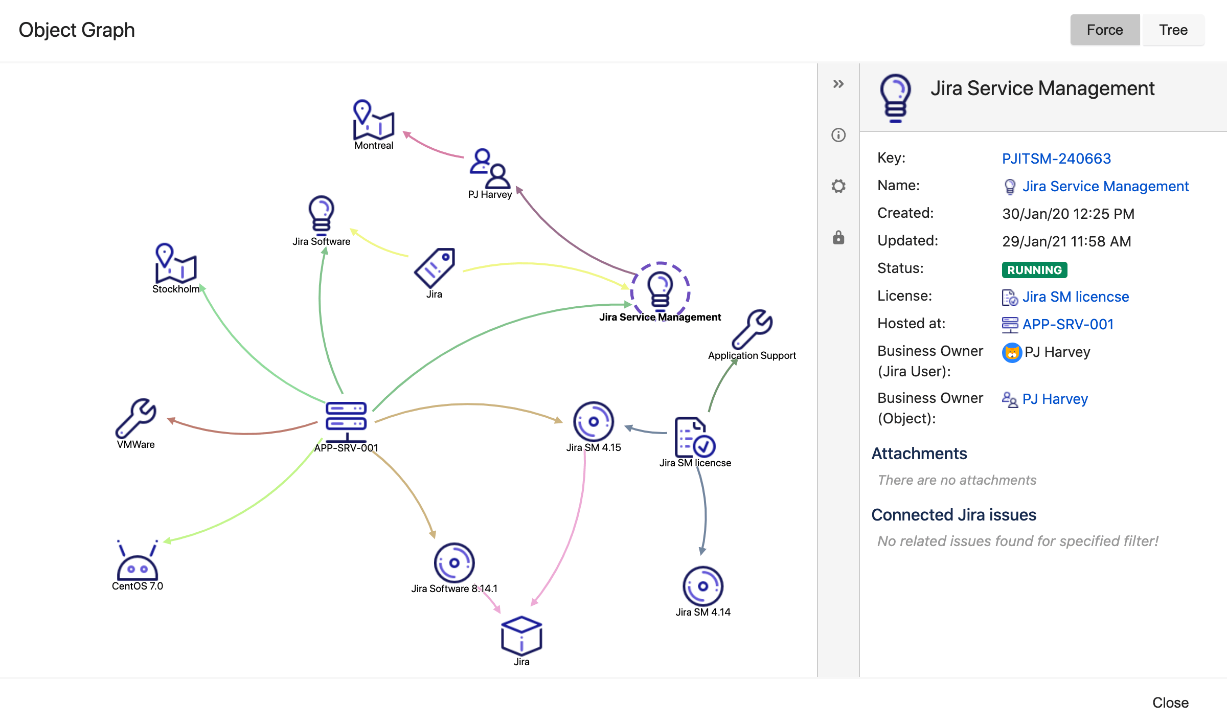

オブジェクト間の参照は、グラフィカル ビューアーを使用して表示できます。持っている参照タイプ (例: インストール先、所有者、ベンダー) を決定して、オブジェクト スキーマ設定でこれらを色分けできます。
オブジェクト「Jira Service Management」の Insight グラフィカル ビューアー ウィンドウ。それがあるホスト、OS、必要な異なる Jira バージョン、ライセンスなどの依存関係を表示します。

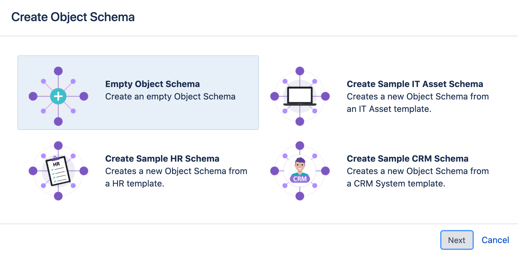

アセットには、IT 資産と構成管理、人事、および顧客関係管理のためのオブジェクト スキーマ テンプレートが付属しています。
これらのテンプレートはニーズに合わせて変更できますが、アセットに保存することが多いオブジェクトのタイプの出発点として適しています。オブジェクト タイプのリストを下に移動して、使用しないものを削除します。
オブジェクト スキーマは、空のスキーマ、IT アセット スキーマ、HR スキーマ、および CRM スキーマのオプションでフォームを作成します。

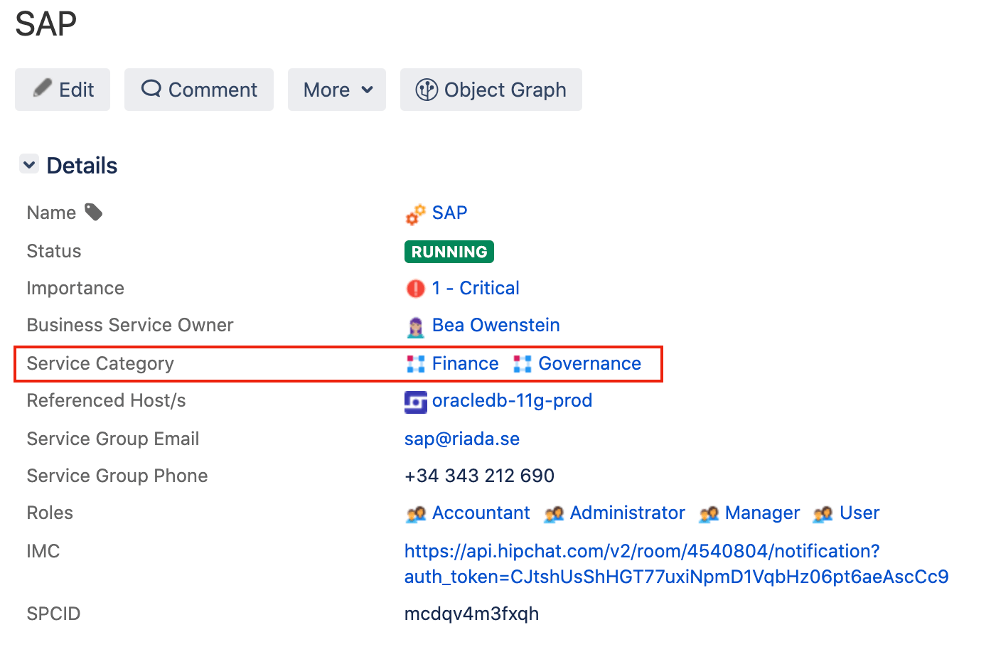

現実世界のその他の例として、ビジネス サービスの分類が挙げられます。すべてのビジネス サービスがオブジェクト タイプ「ビジネス サービス」としてアセットに追加されているとします。これらのビジネス サービスを「金融」、「物流」、「販売」、「インフラ」などに分類する必要があるとします。これは、ビジネス サービス オブジェクト タイプの属性によって行うか、これらのカテゴリを「サービス カテゴリ」と呼ばれる独自のオブジェクト タイプにすることができます。
独自のオブジェクト タイプである「金融」と「ガバナンス」のタグ付きの「サービス カテゴリ」をハイライトした SAP ビジネス アプリケーション オブジェクトのビュー。
この利点は、ビジネス サービスのカテゴリに固有の詳細 (属性) を追加できることです。すべての金融ビジネス サービスを担当する人がいるかもしれません。メンテナンスが困難になるので、その人をすべての財務「ビジネス サービス」オブジェクトに直接追加する必要はありません。「サービス カテゴリ」オブジェクト タイプの「財務」オブジェクトに一度追加すれば、それを一括で更新でき、データを繰り返す必要はなくなります。
また、個々の財務ビジネス サービスの運用ステータスを取得して、財務カテゴリの全体的なステータスに導入するルールを設定できます。これで、カテゴリ オブジェクトを表示して、各サービスのカテゴリにサービス問題があるかどうかをすばやく確認できます。

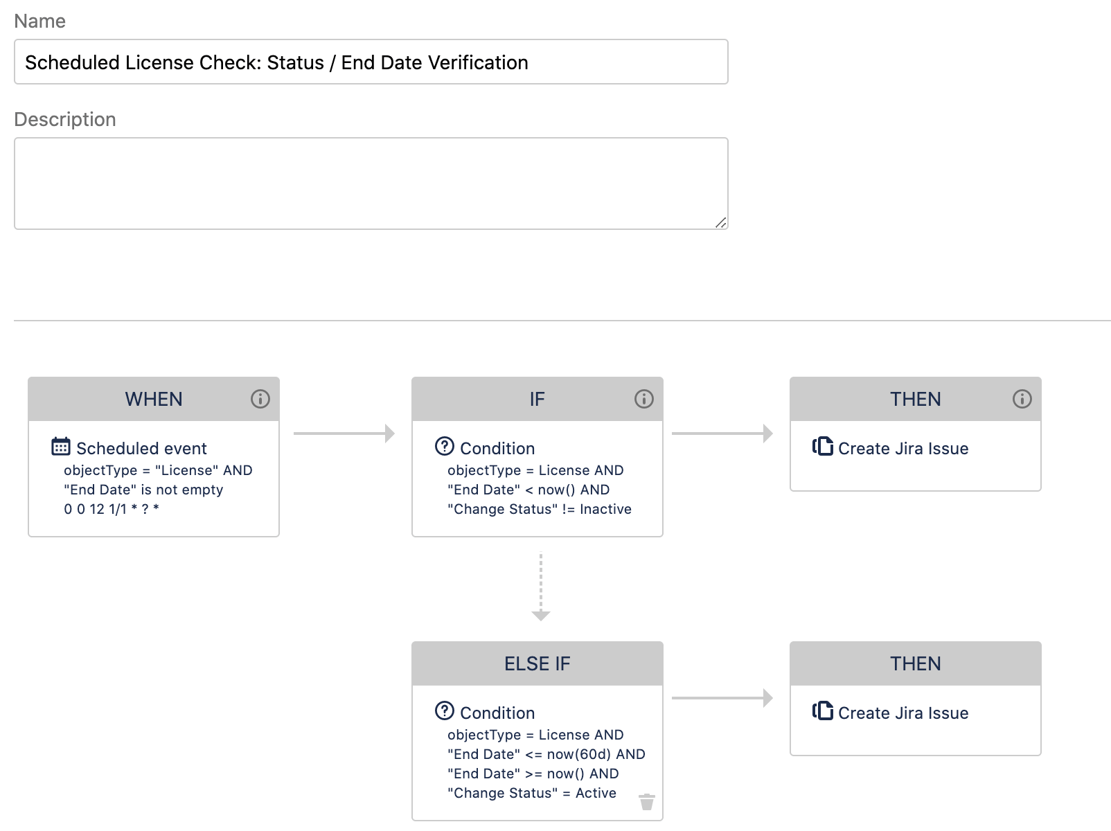

  • スキーマ内のアセット オブジェクトによる特定のトリガーや変更に基づいて通知を送信する - 例: ライセンスまたは保証の有効期限が切れたときにメールを送信する、またはサービスが停止した場合に Jira 課題を作成する。
  • アセット データを整理し、標準化された状態に保ち、レポートとクエリを行いやすくする。
ライセンスの有効期限が切れる場合に Jira 課題を作成する Insight 自動化ルール。
自動化ルールは、オブジェクト情報の更新、課題の作成、メールの送信、HTTP リクエストの作成、Groovy スクリプトの実行などを行うことができます。

  3. 自動化ルールを使用します。
    資産/構成データを変更する決定が Jira 課題で行われた際は、アセットでそれをキャプチャすることが重要です。たとえば、ユーザーのラップトップが壊れたので新しいラップトップを提供するとエージェントが決定した場合は、以下の情報をアセットでキャプチャする必要があります。
  • 新しいラップトップは、所有者をリクエスタに更新し、ステータスを「サービス中」に更新する必要があります。
  • 古いラップトップは、所有者を削除し、ステータスを「異常あり」に更新する必要があります。
エージェントによってこれがリクエスターに伝達されたとき、トランジション画面と Assets 事後操作でこのタイプの情報をキャプチャして、自動化によって新しいステータスと所有者を Assets に設定できます。
これはあくまで一例であり、Assets を Jira ワークフローに組み込む際には、課題からどの情報を Assets に戻す必要があるかを考慮してください。Assets の手動更新は忘れやすいため、必要な頻度はできるだけ少なくするのが理想です。

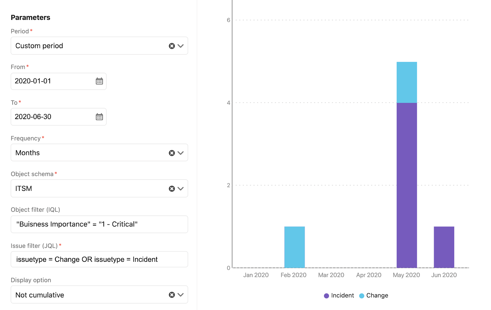

レポートは、あなたとあなたの会社、そしてあなたがアセットで解決しようとしている問題に特化したものです。アセットには、資産と構成データの理解に役立つ事前設定されたレポートが多数付属しています。アセット オブジェクト、関連する課題、プロジェクト、およびそれらに費やされた時間についてレポートできます。
Insight レポートの設定ウィンドウには、ビジネス上の重要性が最も高いオブジェクトに関連する変更またはインシデントの数が表示されます。
たとえば、重要なビジネス サービスで発生した変更とインシデントの数や、サービス リクエストに費やされた時間と関連するアセットの種類に関するパターンがあるかどうかを把握できます。レポートを使用して、リンクされたインシデント数が最も多い重要なビジネス サービスを確認し、改善の優先順位を決める場所を把握できます。
