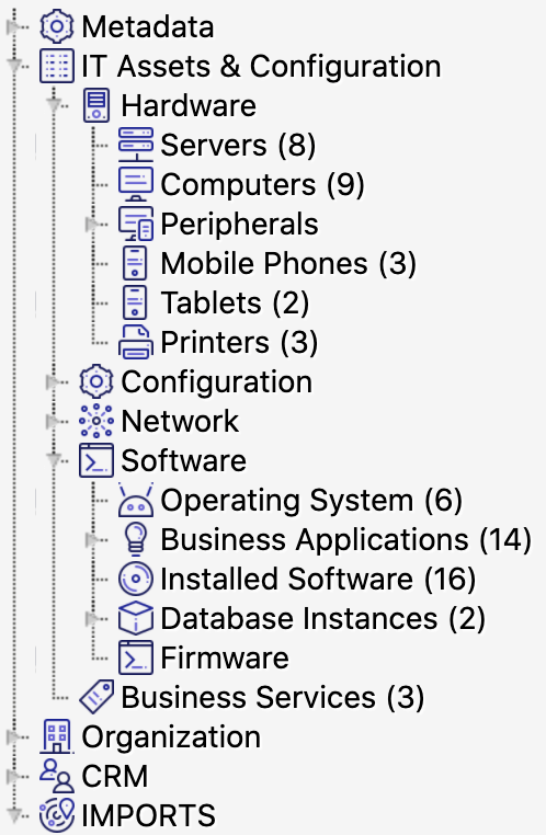

Você pode organizar os tipos de objeto na árvore hierárquica para que faça sentido. Esta árvore serve mais para navegação e legibilidade e você pode ter tipos de objetos vazios para ajudar, mas ela pode ser configurada para oferecer herança de atributos para tornar a criação de tipos de objetos mais simples.
Painel de navegação do CMDB do Insight exibindo a hierarquia de objetos desde os ativos de TI até hardware e servidores, por exemplo.

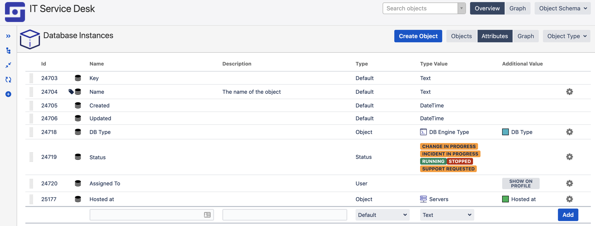

Atributos de tipo do objeto
Os atributos de objetos definem um tipo de objeto. Cada tipo de objeto vai ter seu próprio conjunto de atributos. Por exemplo, o tipo de objeto "laptops" pode ter os atributos: modelo, número de série, usuário, data de vencimento da garantia etc.
Inserir valores reais para o atributo vai definir um objeto. Você pode escolher o método manual ou o automático (consulte a Etapa 4).
Todos os tipos de objeto vão ter quatro atributos obrigatórios:
  • NOME
  • Chave
  • Data de criação
  • Data da última atualização
Os últimos três têm configuração automática. Os outros atributos podem ser definidos pelo administrador. E como existe um atributo chave exclusivo, o nome de cada objeto não precisa ser exclusivo.
Página de atributos do Insight exibindo diferentes atributos para um objeto do banco de dados, incluindo tipo do BD, status, hospedado em, entre outros.
Os atributos podem ser compostos de muitos tipos de dados diferentes, incluindo texto, dados, numéricos, URLs (ótimas para vincular a outros armazéns de informações ou contratos de serviço), usuários do Jira (excelentes para configurar a propriedade dos objetos), status (em estoque, atribuído, obsoleto etc.) e outros objetos (mais informações na próxima sessão).

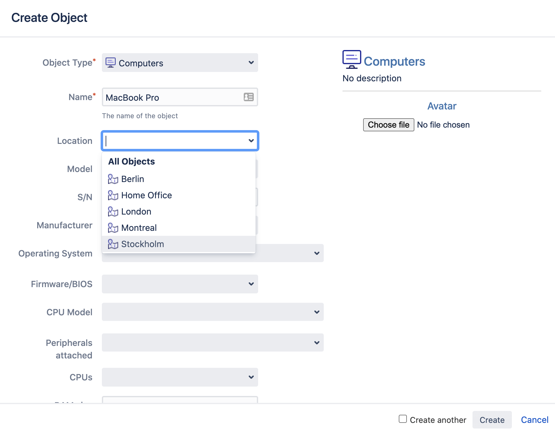

Um atributo de objeto a ser destacado é o tipo de atributo “objeto”. Ele cria uma referência a outros objetos e é como você começa a criar um mapa de dependências entre os objetos.
Por exemplo, se o local é o próprio tipo do objeto, cada objeto de local pode ser um dos locais do seu escritório. Assim você pode fazer a configuração rápida dos locais de cada laptop, selecionando "Estocolmo", por exemplo.
Tela Criação de objeto do Insight para um objeto Computador. Você insere os atributos do computador, como local, modelo, fabricante e SO.
Você não precisa fazer a definição manual das referências de objeto. Você pode usar a adição automática por scanners da rede, importações, regras de automação etc. Consulte a Etapa 4 para mais informações.

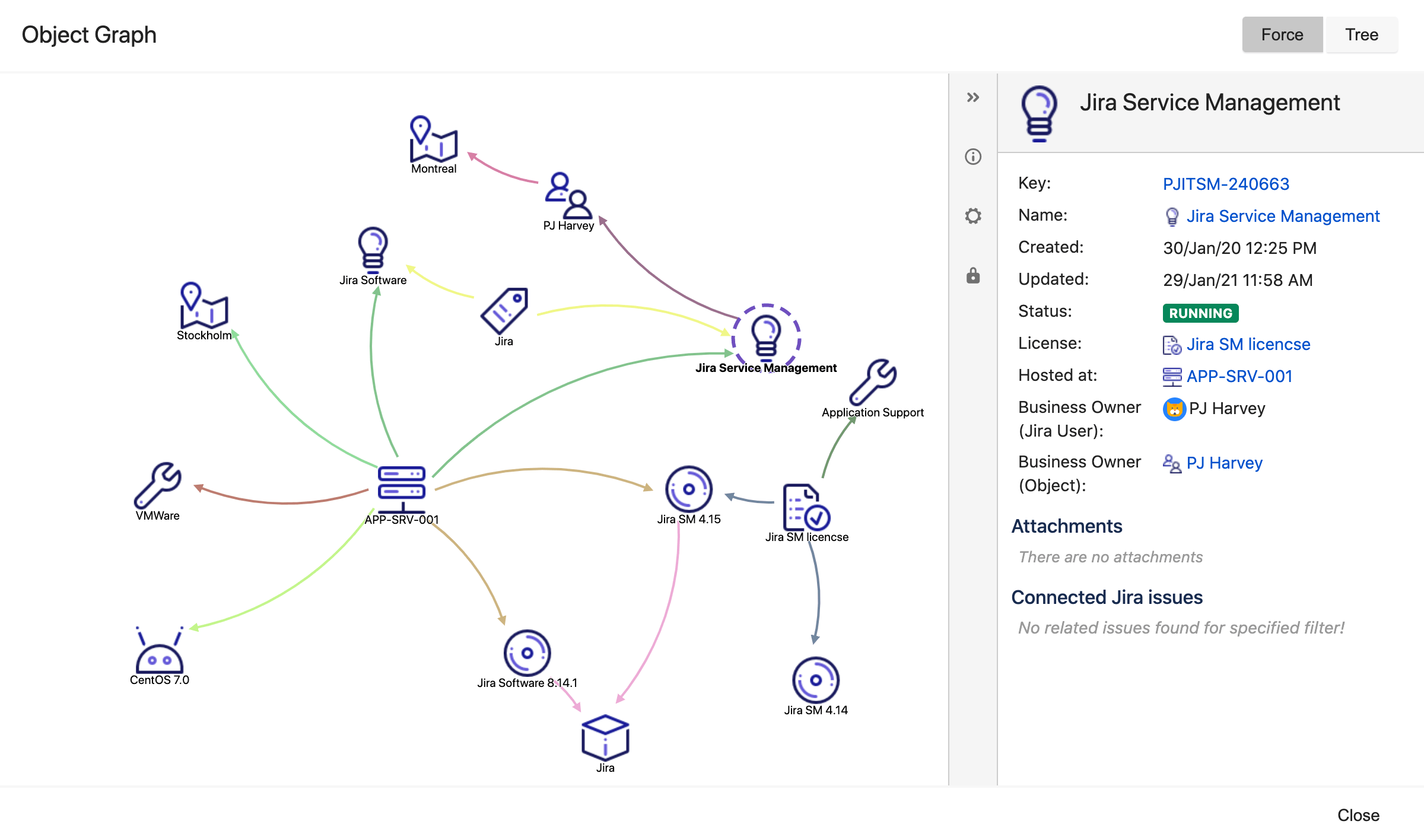

As referências entre os objetos podem ser visualizadas usando o visualizador gráfico. Você pode decidir quais tipos de referência você tem (ex.: instalado em, propriedade de, fornecedor) e usar códigos de cores para organizar esses tipos nas configurações de esquema do objeto.
Janela do visualizador gráfico do Insight para o objeto "Jira Service Management". Exibindo dependências como os hosts em que está hospedado, o SO, as diferentes versões do Jira necessárias e a licença.

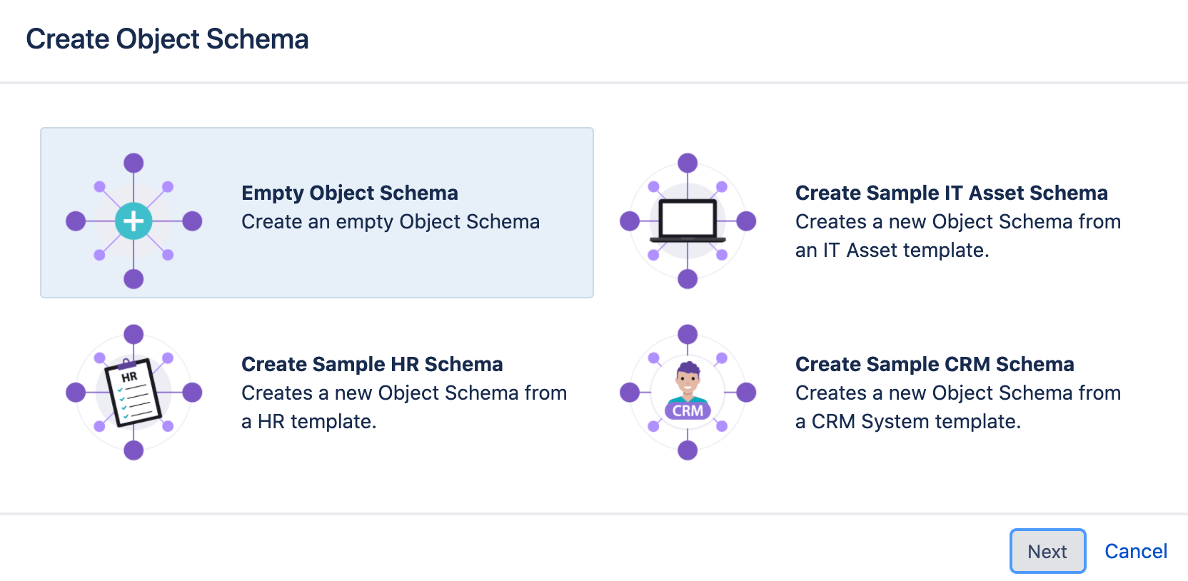

Use templates do esquema de objetos
O Recursos vem com templates de esquemas do objeto para gerenciamento de configuração e recursos de TI, recursos humanos e gerenciamento de relacionamentos com clientes.
Estes templates podem ser modificados para se adequar às suas necessidades, mas são um bom ponto de partida para os tipos de objetos que as pessoas costumam armazenar no Recursos. Analise a lista de tipos de objetos e remova aqueles que você não vai usar.
O esquema de objetos criado das opções de esquema vazio, esquema de ativos de IT, esquema de RH e esquema de CRM.

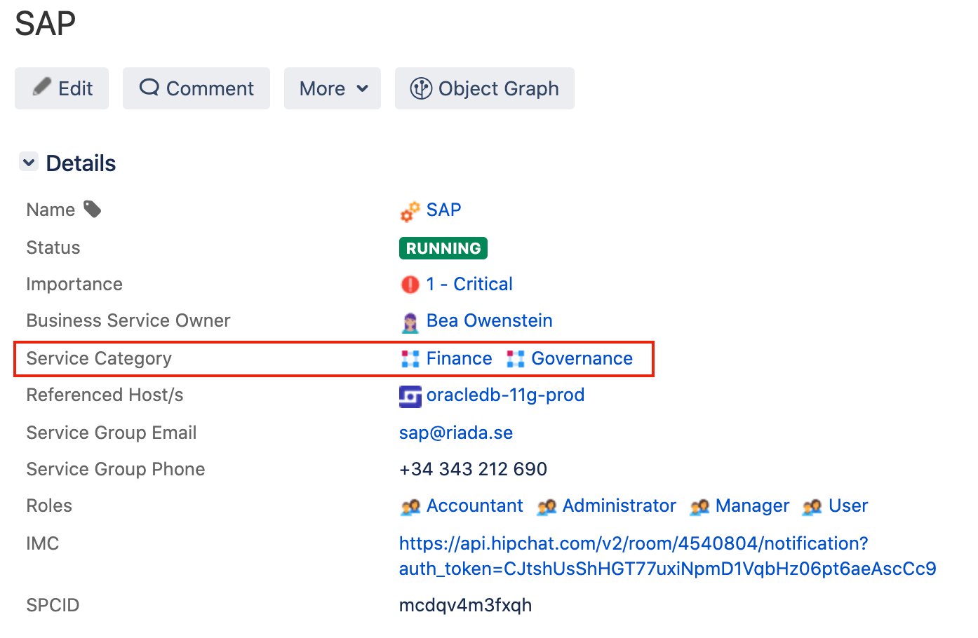

Outro exemplo real é a categorização dos serviços do negócio. Vamos supor que todos os serviços do negócio sejam adicionados ao Recursos com o tipo do objeto “Serviços do negócio”. Você pode criar categorias para eles, como “Finanças”, “Logística”, “Vendas”, “Infraestrutura” etc. Você poderia fazer essa categorização com um atributo no tipo de objeto Serviço do negócio ou poderia tornar essas categorias um tipo próprio de objeto, chamado "Categoria do serviço".
Visualizações do objeto de aplicação de negócios SAP destacando as "Categorias de serviço" marcadas de "Finanças" e "Governança", que são seus próprios tipos de objeto.
A vantagem disso é que você pode adicionar informações (atributos) específicos à categoria do serviço do negócio. Talvez haja alguém responsável por todos os serviços empresariais financeiros. Você não quer ter que adicionar essa pessoa a cada objeto "Serviço do negócio" de finanças, porque a manutenção seria difícil. Em vez disso, você apenas a adiciona uma vez ao objeto "Finanças" no tipo de objeto "Categoria de serviço" e agora você só precisa fazer a atualização em um lugar e não precisa repetir os dados.
Você também pode ter regras que pegam o status operacional de cada serviço do negócio de finanças individual e o insere em um status geral para da categoria de finanças. Agora você pode ver com rapidez se existem quaisquer problemas de serviço com cada categoria de serviço, visualizando os objetos da categoria.

É uma opção, mas é mais eficiente ter um tipo de objeto chamado "Fornecedores" e configurar cada fornecedor como um objeto por vários motivos:
  1. Você não precisa ter apenas o nome do fornecedor. É possível relacionar outras informações ao fornecedor, como o número do contato de suporte ou links de contratos. Você não precisa repetir esses dados para cada laptop e telefone. Crie apenas uma vez e os vincule ao objeto fornecedor. Também é útil no caso de você querer usar elementos do gerenciamento de fornecedores dentro do Jira Service Management.
  2. O fornecedor vai ser padronizado desta forma, o que significa que os relatórios são mais fáceis de executar. Por exemplo, se você quiser relatar o número de solicitações de suporte por fornecedor, tenha certeza de que nenhuma informação vai ficar perdida porque alguém escreveu errado Micrsoft ou Aple em algum lugar.
  3. Se o fornecedor for redefinido ou precisar ser alterado de alguma forma, você só vai precisar fazer a atualização em um lugar.
O fornecedor é apenas um exemplo, mas outros exemplos podem incluir níveis de importância empresarial, ambientes de implementação, departamentos e locais.
Etapa 6 - Configure os campos personalizados do Recursos para os itens do Jira
Esta seção explica como configurar os itens do Jira para fazer a vinculação aos objetos do Recursos. Pode ser vinculando o serviço do negócio afetado aos itens de incidente, adicionando um computador a um item de solicitação de hardware ou adicionando um conjunto de hosts afetados em potencial a um item de solicitação de alteração.
O Recursos dá acesso a campos personalizados novos e específicos. Estes campos personalizados precisam ser configurados para apontar para um conjunto específico de objetos.
Os campos do Recursos podem ser bloqueados para que o cliente possa escolher apenas na lista disponível ou deixar em branco. Ou eles podem ser deixados em aberto para que a pessoa que preenche o item do Jira possa adicionar novos objetos ao Recursos direto do formulário.
A gente recomenda usar a primeira opção, mas a segunda tem seu caso de uso. Por exemplo, em situações como a integração de um funcionário novo. Se você armazena os funcionários no Recursos, pode pedir que o gerente de contratações preencha uma solicitação de integração do Jira com campos personalizados abertos do Recursos. Assim você tem a criação automática de um novo objeto de funcionário do Recursos em segundo plano, o que economiza tempo e trabalho do administrador.

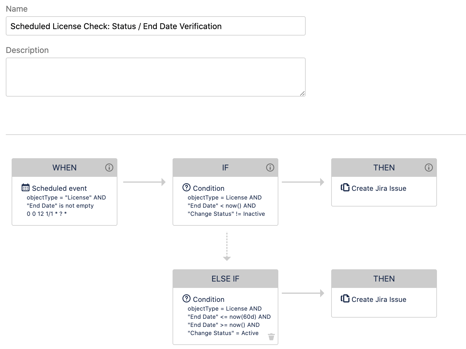

As automações do Recursos são específicas para cada esquema do objeto. Os usos comuns incluem:
  • Enviar notificações com base em determinados acionadores ou alterações com os objetos do Recursos no esquema, ex.: enviar um e-mail quando a licença ou garantia está prestes a expirar; ou criar um item do Jira se um serviço ficar inativo.
  • Manter os dados do Recursos organizados e padronizados para facilitar a criação de relatórios e as consultas.
A regra de automação do Item para criar itens do Jira caso as licenças estejam prestes a expirar.
As regras de automação podem atualizar informações de objetos, criar itens, enviar e-mails, fazer solicitações HTTP, executar scripts Groovy, entre outros.
Você pode ver como criar regras de automação aqui:

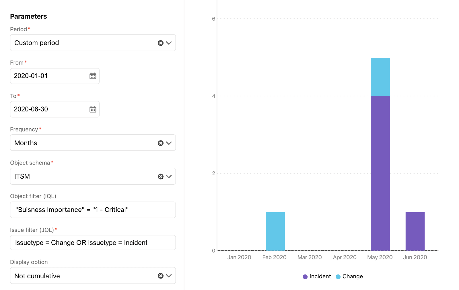

Etapa 9 - Configuração da criação de relatórios
A criação de relatórios é muito específica para você, a empresa e os problemas que vocês querem resolver com o Recursos. O Recursos vem com diversos relatórios pré-configurados para ajudar você a entender seus recursos e dados de configuração. Você pode criar relatórios sobre os objetos do Recursos, seus itens e projetos relacionados, além do tempo gasto neles.
Janela de configuração de um relatório do Insight exibindo o número de alterações ou incidentes relacionados a objetos de mais alta importância empresarial.
Por exemplo, você pode querer entender quantas alterações e incidentes ocorreram com seus serviços empresariais essenciais ou se existe um padrão do tempo gasto nessas solicitações de serviço e dos tipos de ativos que eles estão relacionados. Você poderia usar os relatórios para ver quais serviços empresariais essenciais estão relacionados ao maior número de problemas, para poder entender onde priorizar as melhorias.
