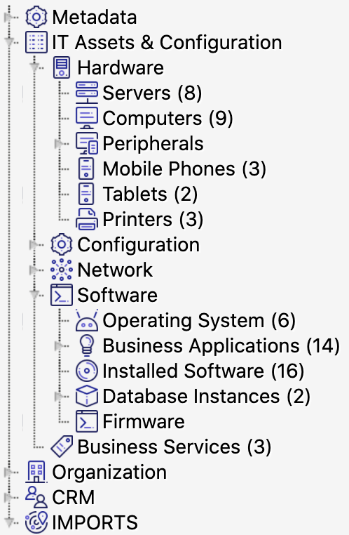

Je kunt objecttypen op een logische manier in de hiërarchiestructuur ordenen. Deze structuur is voornamelijk bedoeld voor navigatie en leesbaarheid en je kunt lege objecttypen hebben om dit te ondersteunen, maar het kan worden geconfigureerd om attributen over te nemen om het maken van objecttypen te vereenvoudigen.
Insight CMDB-navigatievenster met de hiërarchie van objecten die bijvoorbeeld van IT-assets naar Hardware naar Servers gaan.

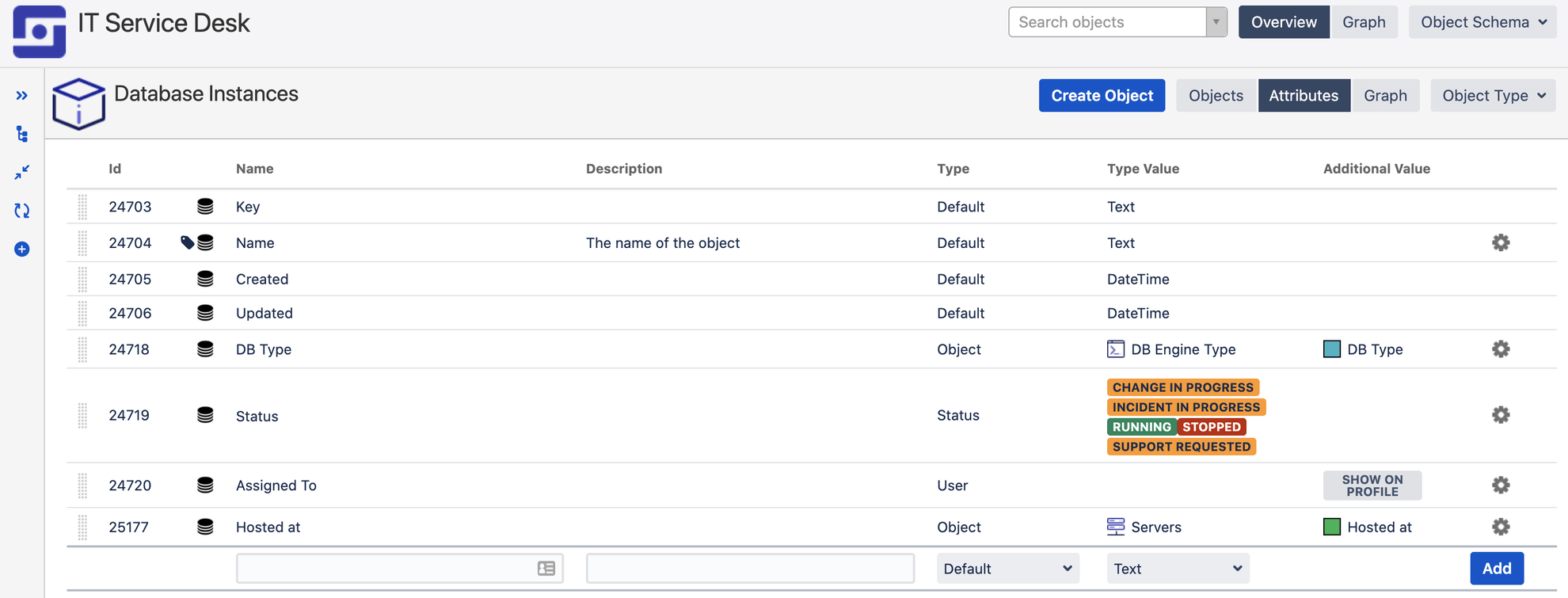

Attributen objecttypen
Objectattributen definiëren een objecttype. Elk objecttype heeft zijn eigen attributen. Het objecttype “laptops” kan bijvoorbeeld de volgende attributen hebben: model, serienummer, gebruiker, vervaldatum van garantie, etc.
Als je werkelijke waarden voor het attribuut invoert, wordt een object gedefinieerd. Dit kan handmatig of automatisch worden gedaan (zie stap 4).

Pagina met Insight-attributen met verschillende attributen voor een database-object, waaronder DB-type, status, gehost op en meer.
Attributen kunnen uit veel verschillende gegevenstypen bestaan, waaronder tekst, datums, cijfers, URL's (ideaal om te verwijzen naar overige opgeslagen informatie of onderhoudscontracten), Jira-gebruikers (uitstekend om eigendom van objecten in te stellen), statussen (op voorraad, toegewezen, ingetrokken, etc.) en andere objecten (hierover meer in het volgende gedeelte).

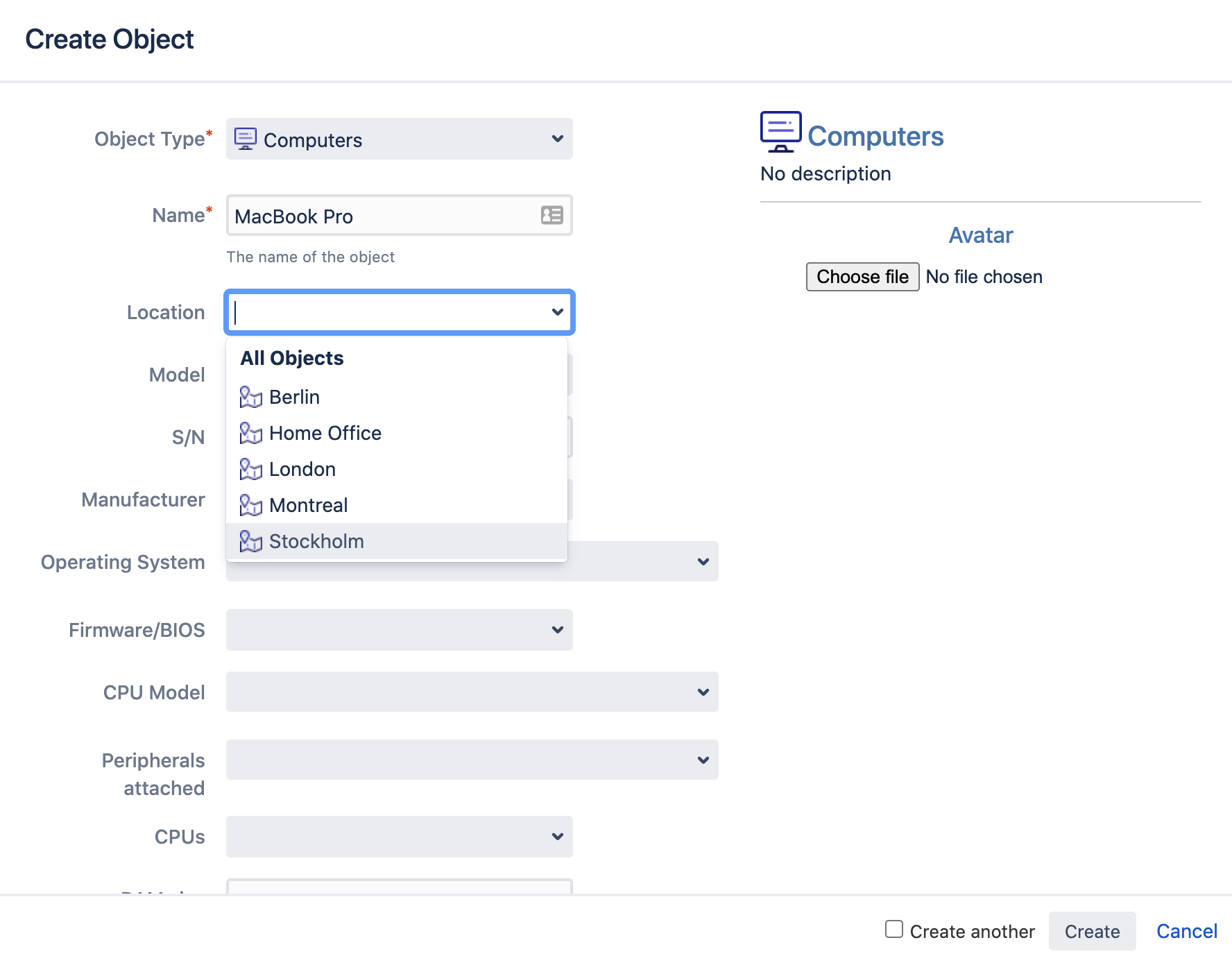

Een objectattribuut dat specifiek moet worden opgeroepen is het attribuuttype van 'object'. Dit creëert een verwijzing naar andere objecten en op deze manier begin je met het bouwen van een kaart met afhankelijkheden tussen je objecten.
Als locatie bijvoorbeeld zijn eigen objecttype is, kan elke locatie-object een van de kantoorlocaties van je bedrijf zijn. Zo kun je snel de locatie instellen voor elke laptop door bijvoorbeeld “Stockholm” te selecteren.
Scherm Insight-object aanmaken voor een computerobject. Je voert attributen van de computer in, zoals locatie, model, fabrikant en besturingssysteem.

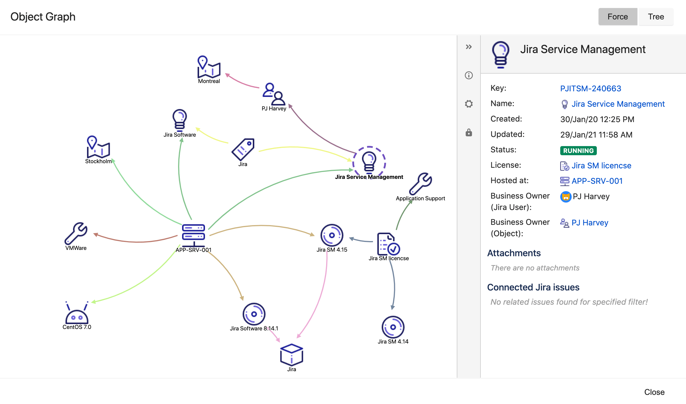

Verwijzingen tussen objecten kunnen worden bekeken met de grafische viewer. Je kunt zelf je referentietypen bepalen (zoals geïnstalleerd op, eigendom van, leverancier) en je kunt ze een kleurcode geven in de instellingen voor het objectschema.
Insight grafische viewer voor het object 'Jira Service Management'. Toont afhankelijkheden zoals de hosts waarop het is ingeschakeld, hun besturingssysteem, de verschillende Jira-versies die vereist zijn en de licentie.

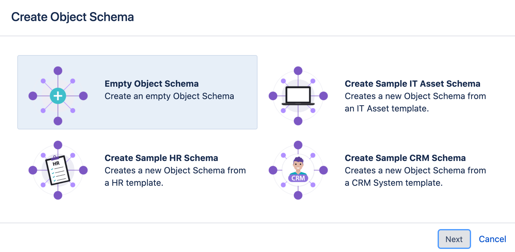

Objectschemasjablonen gebruiken
Assets wordt geleverd met objectschemasjablonen voor IT-asset- en configuratiebeheer, human resources en klantrelatiebeheer.
Deze sjablonen kunnen worden aangepast aan je behoeften, maar ze zijn een goed uitgangspunt voor de objecttypen die mensen vaak opslaan in Assets. Neem de lijst met objecttypen door en verwijder alle objecten die je niet wilt gebruiken.
Formulier Objectschema aanmaken met de opties leeg schema, schema voor IT-asset, HR-schema en CRM-schema.

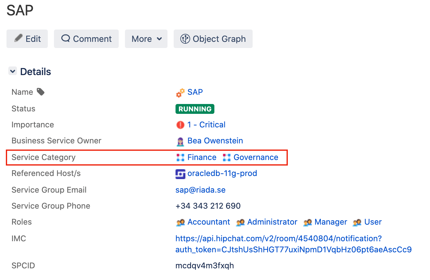

Een ander praktijkvoorbeeld is het categoriseren van bedrijfsdiensten. Stel dat al je bedrijfsdiensten worden toegevoegd aan Assets onder het objecttype Bedrijfsdiensten. Misschien wil je deze bedrijfsdiensten indelen in Financiën, Logistiek, Verkoop, Infrastructuur, etc. Je kunt dit doen met een attribuut in het objecttype Bedrijfsdienst of je kunt een eigen objecttype aanmaken voor deze categorieën met de naam Servicecategorie.
Weergave van het SAP-bedrijfstoepassingobject waarin de gelabelde 'Servicecategorieën' 'Financiën' en' 'Governance' worden benadrukt die hun eigen objecttypen zijn.
Het voordeel hiervan is dat je details (attributen) kunt toevoegen die specifiek zijn voor de bedrijfsservicecategorie. Misschien is er iemand verantwoordelijk voor alle financiële bedrijfsservices. Je wilt die persoon niet rechtstreeks toevoegen aan elk object van een financiële 'Bedrijfservice', omdat het moeilijker te onderhouden wordt. In plaats daarvan voeg je het slechts één keer toe aan het object “Financiën” in het objecttype “Servicecategorie” en nu hoef je het slechts op één plaats bij te werken en hoef je geen gegevens te herhalen.
Je kunt ook regels hanteren die de operationele status van elke individuele financiële bedrijfsservice nemen en deze uitrollen in een algemene status voor de financiële categorie. Nu kun je snel zien of er serviceproblemen zijn met elke servicecategorie door de categorie-objecten te bekijken.
Je hoeft dit soort objecten niet toe te voegen aan Assets, maar het is belangrijk om te weten dat je niet beperkt bent door traditionele assets-/configuratie-items. Het hangt allemaal af van wat je wilt doen en daarom is het begrijpen van je doelen en de informatie die je nodig heeft om ze te bereiken zo belangrijk.

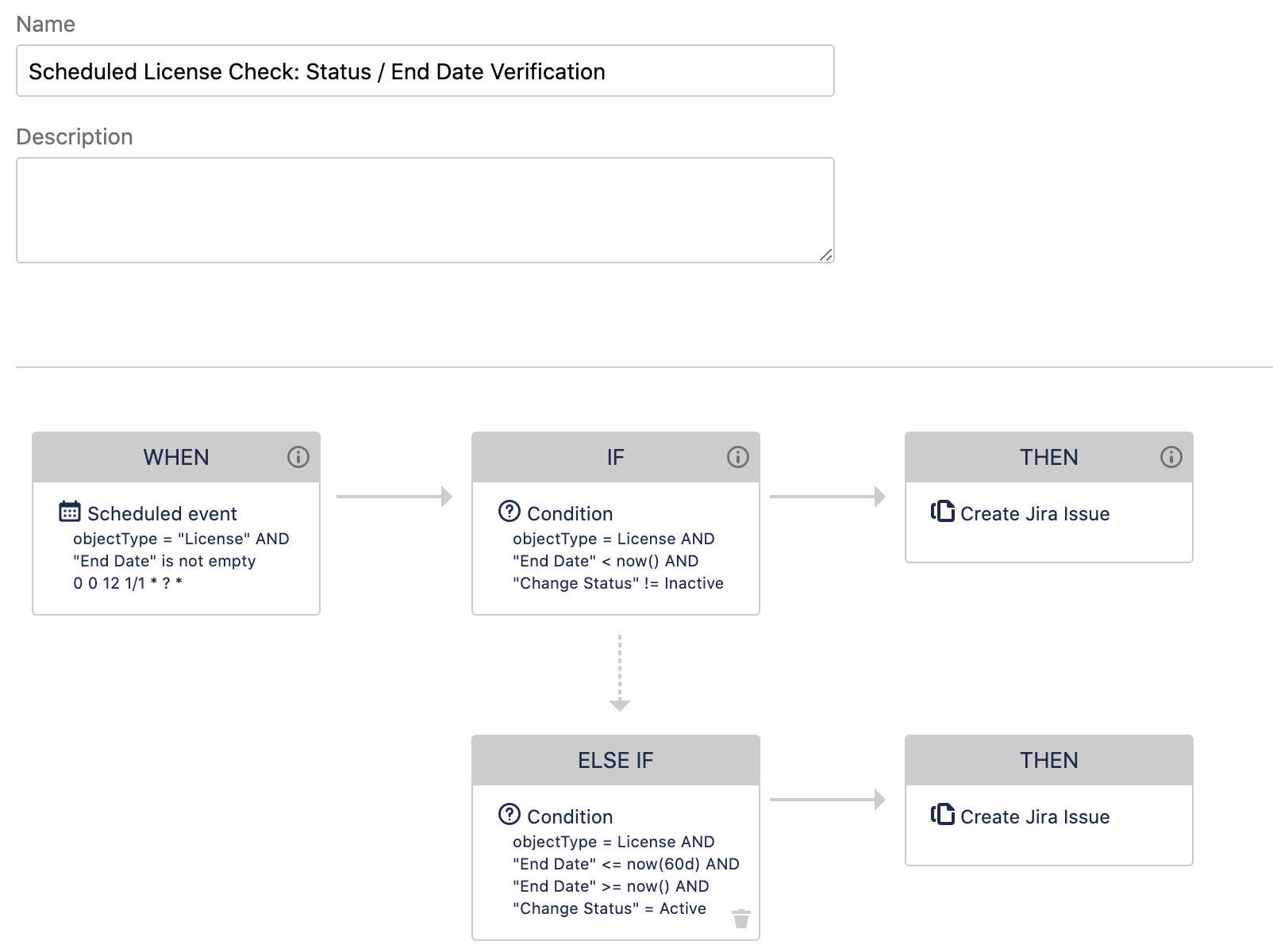

Automatiseringen van Assets
Automatiseringen van Assets zijn voor elk objectschema anders. Veelvoorkomende toepassingen zijn:
  • Meldingen verzenden op basis van bepaalde triggers of wijzigingen met de Assets-objecten in het schema. Bijvoorbeeld: een e-mail verzenden wanneer een licentie of garantie bijna vervalt, of een Jira-issue aanmaken als een service niet beschikbaar is.
  • Assets-gegevens geordend en gestandaardiseerd houden voor eenvoudige rapportage en query's.
Regel voor Insight-automatisering om Jira-issues aan te maken als licenties bijna verlopen.
Automatiseringsregels kunnen objectinformatie bijwerken, issues aanmaken, e-mails verzenden, HTTP-aanvragen indienen, Groovy-scripts uitvoeren en meer.
Bekijk hier hoe je automatiseringsregels kunt aanmaken:

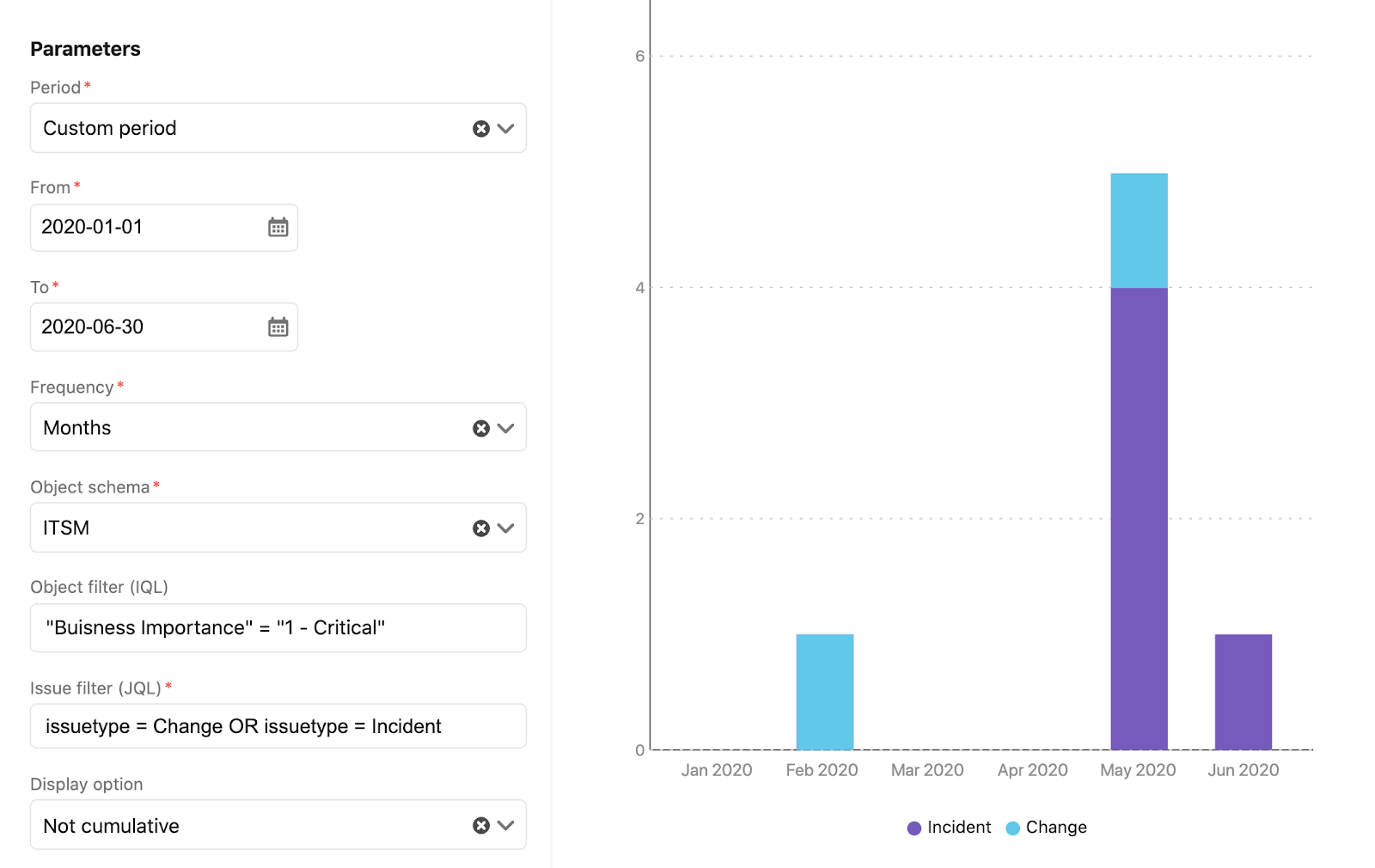

Stap 9 - Rapportage instellen
Rapportage is zeer specifiek voor jou en je bedrijf en de problemen die je probeert op te lossen met Assets. Assets wordt geleverd met een aantal vooraf geconfigureerde rapporten om je te helpen inzicht te krijgen in je assets en configuratiegegevens. Je kunt rapporteren over je Assets-objecten, hun gerelateerde problemen en projecten en de tijd die eraan besteed wordt.
Configuratievenster van een Insight-rapport met het aantal wijzigingen of incidenten dat betrekking heeft op objecten waaraan het hoogste bedrijfsbelang is toegewezen.
Je wilt bijvoorbeeld bekijken hoeveel wijzigingen en incidenten zich hebben voorgedaan met je essentiële zakelijke services, of of er een patroon zit in de tijd die is besteed aan serviceaanvragen en de assets waaraan ze gerelateerd zijn. Je kunt rapporten gebruiken om te bekijken welke kritieke bedrijfsservices het grootste aantal gekoppelde incidenten hebben, zodat je kunt begrijpen waar je prioriteit moet geven aan verbeteringen.
