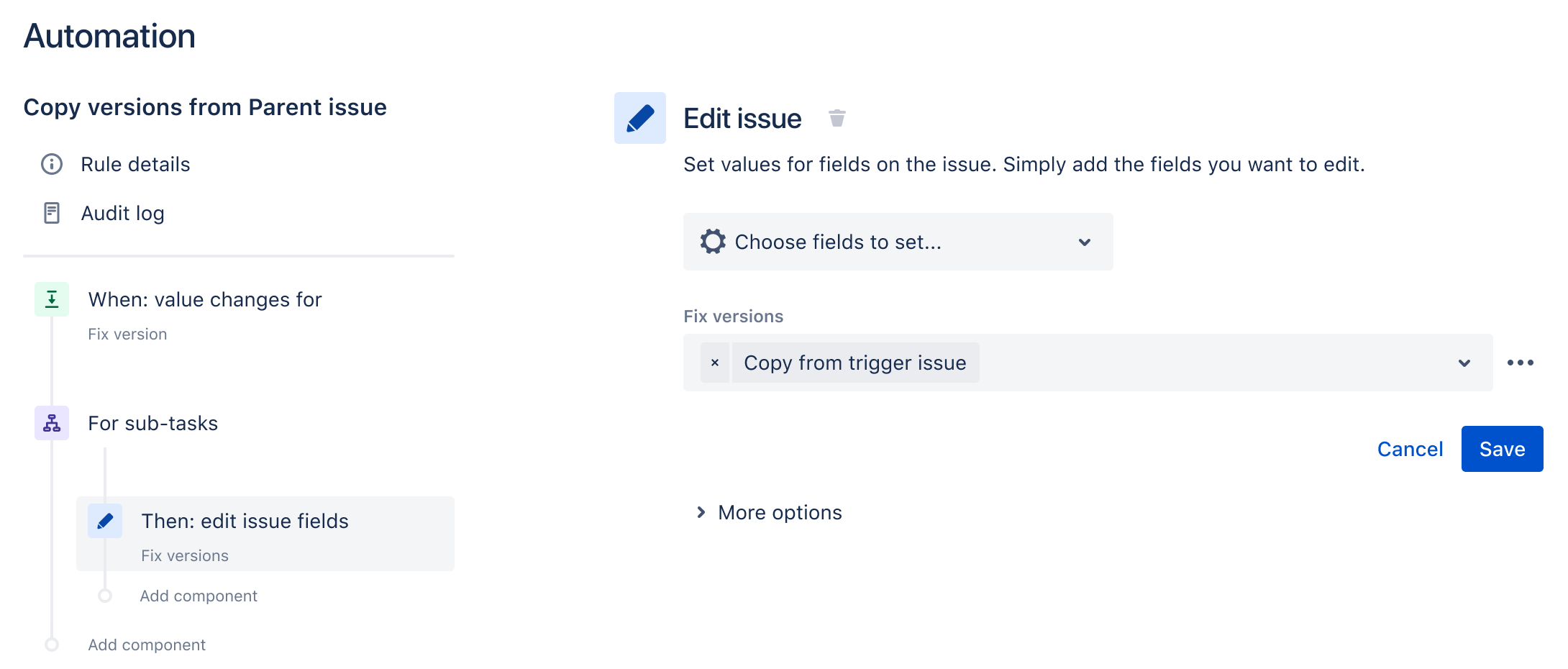

Otro caso de uso común es que las subtareas hereden valores de sus principales, por ejemplo, versiones de corrección. Puedes sincronizar estos valores para garantizar que tanto la incidencia principal como las subtareas tengan información actualizada.
Un ejemplo del creador de reglas donde se muestra una regla que sincroniza automáticamente los valores de una incidencia principal y su subtarea.
See this rule and others in the automation template library.
Cómo se crea esta regla
  1. Utiliza el desencadenador Cambio de valor de campo. Este desencadenador hace que la regla se ejecute cuando cambia el valor de un campo seleccionado. Establece el desencadenador de modo que supervise el campo Versiones de corrección.
  2. Crea una rama para la regla y selecciona subtarea como tipo de incidencia relacionada. De este modo, las condiciones y acciones subsiguientes se realizarán sobre cualquier subtarea de la incidencia que desencadenó la regla.
  3. Establece y configura la acción Editar incidencia para establecer el campo Versiones de corrección, copiando para ello el valor de la incidencia principal.
  4. Pon nombre a la regla y actívala.

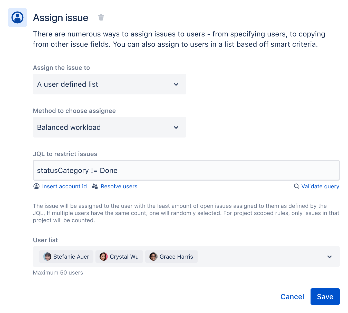

¿Cómo gestiona tu equipo las incidencias sin asignar? A menudo, los equipos lo dejan a la discreción de los ingenieros, lo que puede provocar que se cuelen algunas incidencias sin asignar.
A modo de ejemplo, puedes usar la automatización para evitarlo asignando automáticamente las incidencias a los miembros de que equipo de un modo equilibrado.
  1. Selecciona un desencadenador para la regla y cualesquiera condiciones que desees configurar para definir las incidencias que quieres asignar automáticamente.
  2. Utiliza la acción Asignar incidencia. Esta acción te permite asignar fácilmente incidencias en una variedad de situaciones.
  3. Establece la acción de modo que se asigne la incidencia a un usuario en una lista definida. Así podrás especificar una serie de usuarios entre los que la acción seleccionará a la persona asignada.
  4. Establece el método de elección de la persona asignada como carga de trabajo equilibrada. Esto significa que la incidencia se asignará al usuario que tenga asignadas menos incidencias abiertas.
  5. En la lista de usuario, busca y selecciona los miembros de tu equipo.
  6. Selecciona Guardar para aplicar la acción, ponle un nombre a la regla y selecciona Activar.

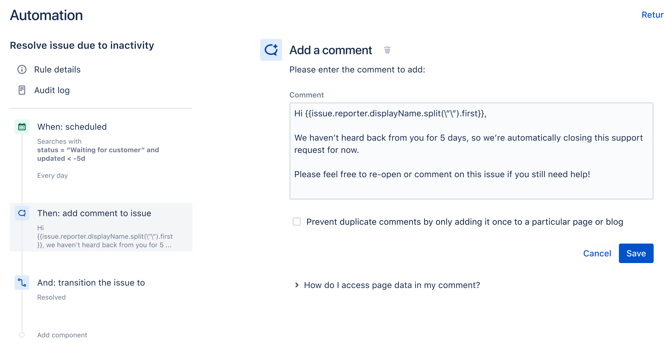

Por ejemplo, si un cliente no ha respondido una consulta de tu ingeniero de asistencia acerca de una incidencia, puedes configurar una regla que le envíe automáticamente un recordatorio y que cierre temporalmente la incidencia obsoleta.
  1. Utiliza el desencadenador programado. Establece el programa para que ejecute la regla todos los días y compruebe estado = "Esperando al cliente" y actualizado < -5d. De este modo, la regla se activa si el estado de una incidencia es Esperando al cliente y no se ha actualizado hace más de 5 días.
  2. Añade una acción Comentar incidencias que informe al cliente de que la incidencia se ha cerrado automáticamente debido a la falta de actividad.
  3. Establece y configura la acción Transición de incidencia, para que el estado de la incidencia cambie a Resuelto.

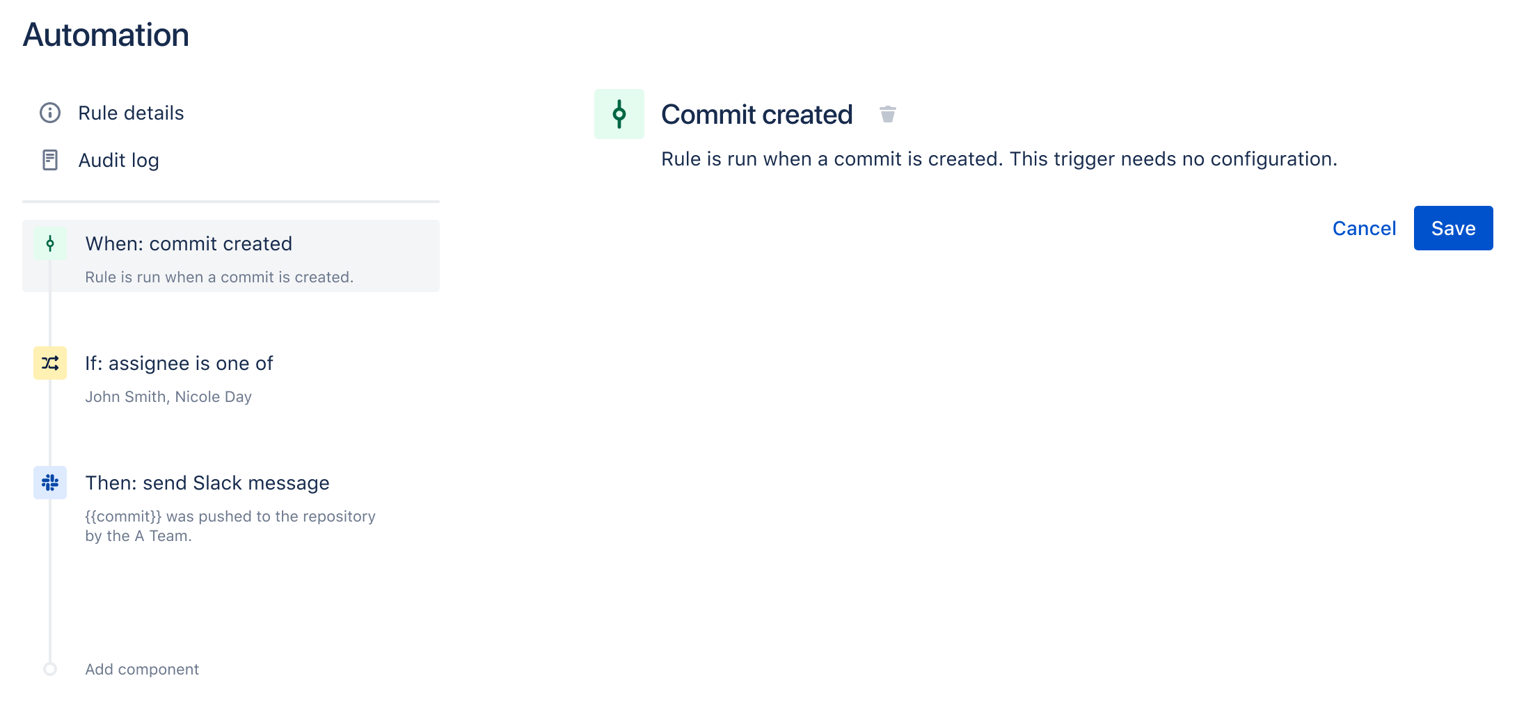

Cuando un ingeniero en particular crea una confirmación, puedes configurar una regla para notificar a tu equipo mediante el envío de un mensaje en Slack.
  1. Usa el desencadenador Confirmación creada. Este desencadenador ejecuta la regla cuando se crea una confirmación en la herramienta de gestión de código fuente.
  2. Añade y configura la condición Usuario para comprobar si la persona asignada es John o Nicole.
  3. Establece y configura la acción Enviar mensaje de Slack, de forma que se envíe un mensaje al canal de tu equipo que informe de la confirmación.
