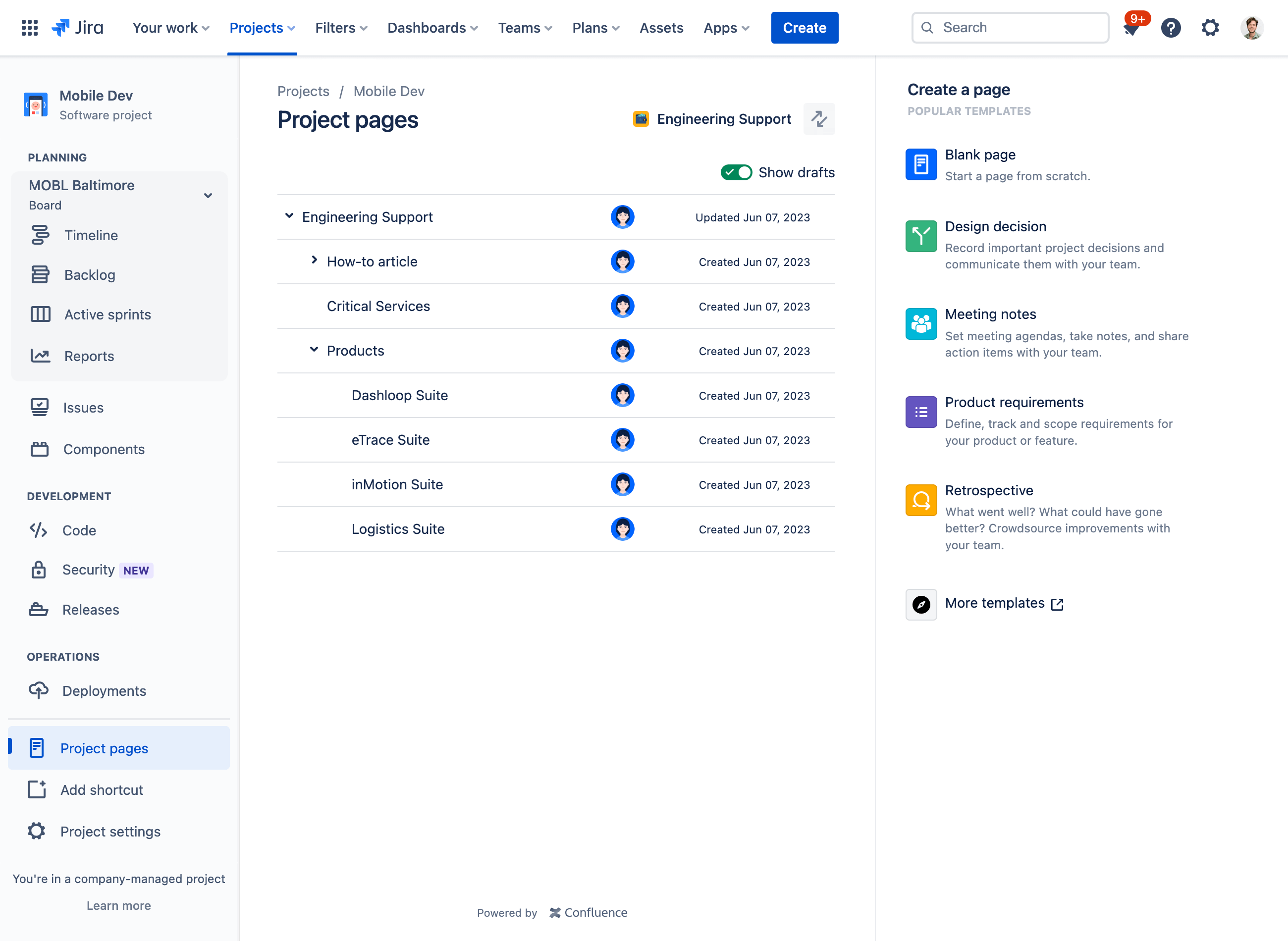

当您的 Jira 项目连接到 Confluence 空间时,您无需离开该产品即可查看、编辑和创建 Confluence 页面。这样便可在 Jira“项目页面”中实现更为集成化的体验,从而消除上下文切换。
查看页面操作十分简单。导航到您的“项目页面”,然后选择一个页面即可在嵌入式窗口中将其打开,而无需切换到 Confluence。
要在“项目页面”部分添加新内容,您可从空白 Confluence 页面或通过 Confluence 模板进行创建,且所有这些操作均在 Jira Software 内完成。
您也可以在 Jira 中使用嵌入式页面来编辑 Confluence 页面。在“项目页面”部分,只需将鼠标悬停在某一页面上即可显示铅笔图标,然后单击此图标即可进行编辑。
