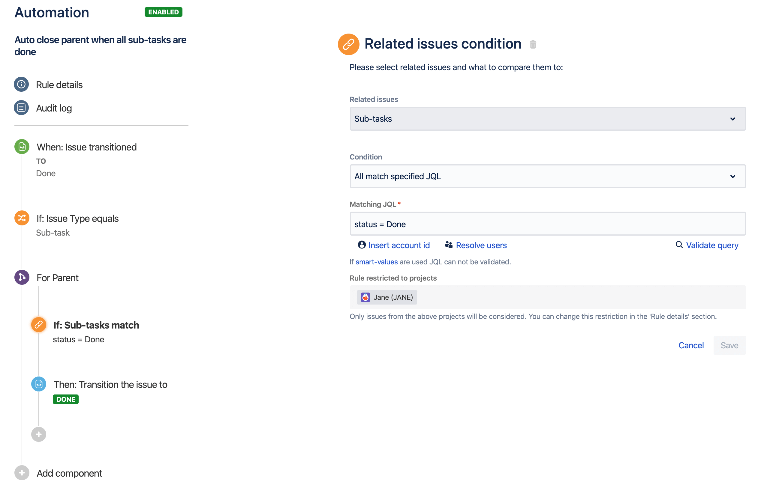

Синхронизация основных задач и подзадач
При работе с подзадачами и основными задачами важно, чтобы связанные задачи были синхронизированы. Добиться этого очень просто с помощью правил ветвления. Например, при решении подзадачи можно создать правило, которое будет автоматически менять статус основной задачи, если нет других нерешенных подзадач.
Инструмент создания правил, в котором показано правило для изменения статуса родительской задачи при решении ее подзадачи, если нет других нерешенных подзадач.
See this rule and others in the automation template library.
Инструкции по созданию правила
  1. Создайте триггер Issue transitioned (Изменение статуса задачи). Он будет запускать правило при изменении статуса задачи. Настройте триггер так, чтобы правило запускалось при изменении статуса задачи на Done (Готово).
  2. Добавьте к правилу условие Issue fields (Поля задачи), которое будет проверять, является ли задача подзадачей. Если не является, тогда правило перестанет работать.
  3. Выполните ветвление правила, выберите parent (основная) в качестве типа связанной задачи. Тогда все последующие условия и действия будут выполняться для основной задачи по отношению к той, которая привела к срабатыванию правила.
  4. Добавьте к правилу условие Related issues (Связанные задачи), которое будет проверять, имеют ли другие подзадачи статус status = done. Это гарантирует, что все подзадачи основной задачи будут иметь статус Done (Готово).
  5. Наконец, создайте и настройте действие Transition issue (Менять статус задачи), чтобы статус основной задачи менялся на Done (Готово).
  6. Введите название для правила и включите его.

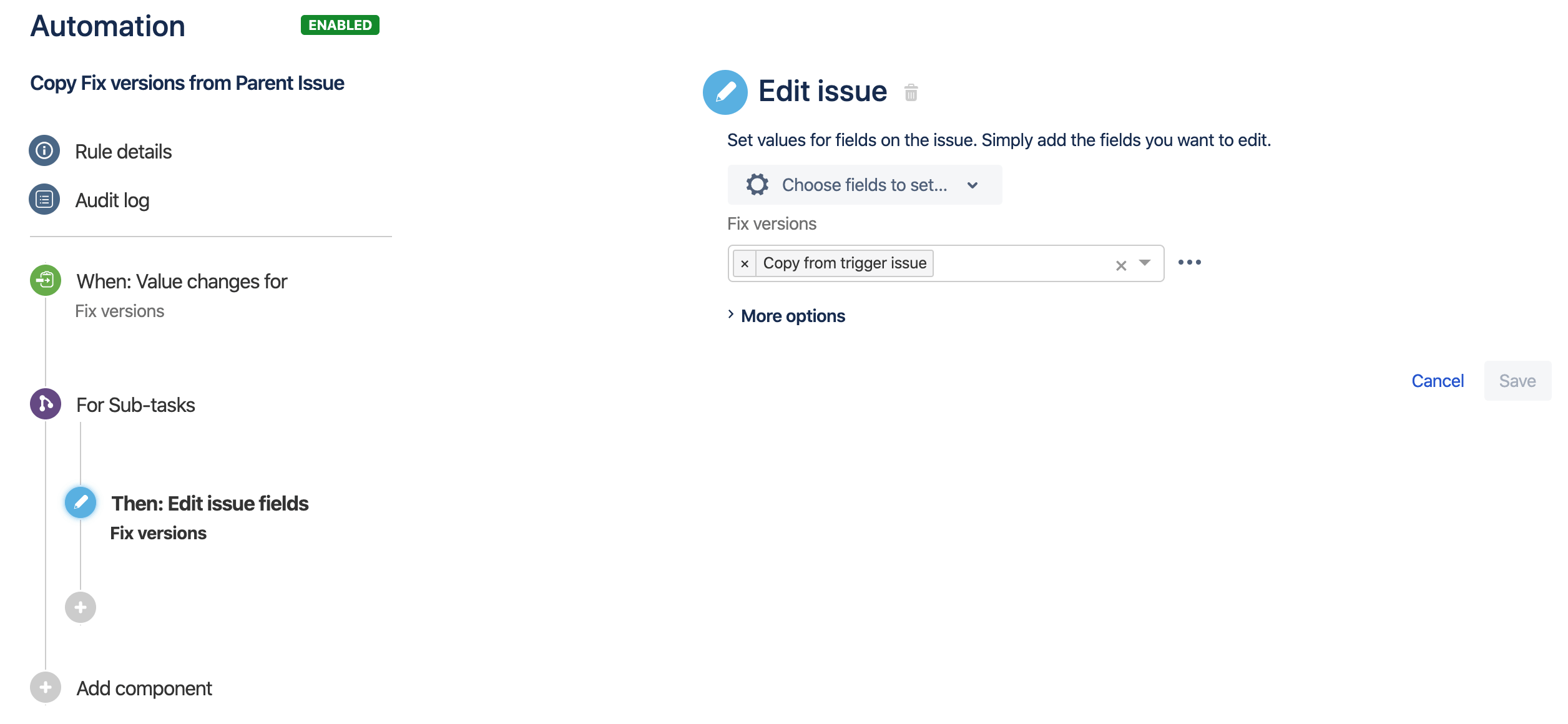

Другой пример использования автоматизации — наследование подзадачами значений (таких как версия фикса) от основной задачи. Эти значения можно синхронизировать, чтобы поддерживать актуальность основной задачи и подзадач.
Инструмент создания правил, в котором показано правило для автоматической синхронизации значений родительской задачи и подзадач.
  1. Создайте триггер Field value changed (Изменение значения поля). Правило будет срабатывать при изменении значения выбранного поля. Настройте триггер так, чтобы он отслеживал поле Fix versions (Версии фикса).
  2. Выполните ветвление правила, выберите sub-task (подзадача) в качестве типа связанной задачи. Тогда все последующие условия и действия будут выполняться для подзадач той задачи, которая привела к срабатыванию правила.
  3. Создайте и настройте действие Edit issue (Отредактировать задачу), чтобы в поле Fix versions (Версии фикса) копировалось значение из основной задачи.
  4. Введите название для правила и включите его.

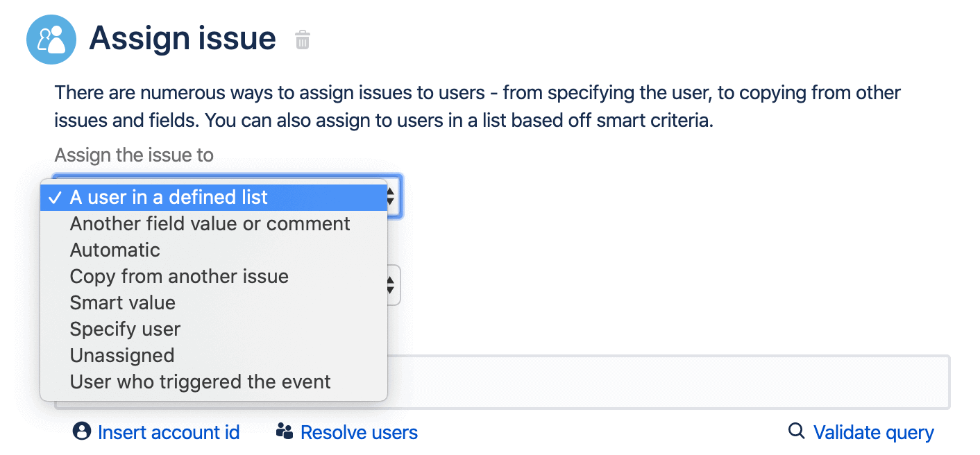

  1. Выберите триггер для правила и условия, которые вы хотите настроить, чтобы определять, какие именно задачи назначать автоматически.
  2. Создайте действие Assign issue (Назначить задачу). Оно позволит легко назначать задачи с использованием различных сценариев.
  3. Создайте действие, которое будет назначать задачу пользователю из списка. Это позволит создать список пользователей, из которого действие будет выбирать исполнителя.

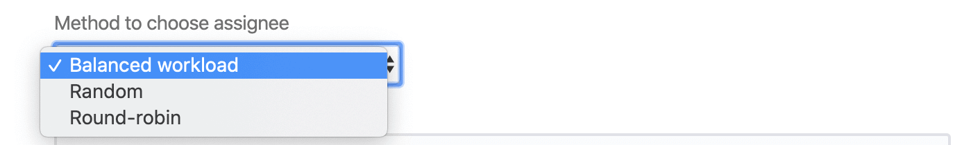

  4. В качестве метода выбора исполнителя укажите Balanced workload (Сбалансированная нагрузка). В этом случае задача будет назначаться пользователю с наименьшим количеством открытых задач.
  5. В списке пользователей найдите и выберите участников своей команды.
  6. Нажмите Save (Сохранить), чтобы применить действие, затем введите название для правила и нажмите Turn it on (Включить).
Настройка действия Assign issue (Назначить задачу), которое назначает задачу пользователю из списка.
