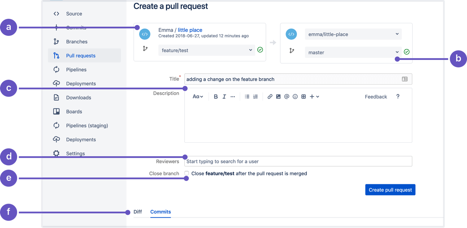

プルリクエストを作成する
  1. 開いているリポジトリでグローバルサイドバーの [+] をクリックして [Get to work (作業を開始)] の [Create a pull request (プルリクエストを作成)] を選択します。
  2. プルリクエストフォームの残りの箇所を入力します。
プルリクエストを作成する
  1. ソース: マージ対象のコード変更があるリポジトリとブランチです。
  2. マージ先: 変更のマージ先となるリポジトリとブランチです。
  3. タイトルと説明: 両方ともメール通知に記載されていて、タイトルはプル リクエストのリストに表示されます。
  4. レビュアー: 効果的なフィードバックを提供し、変更を承認する必要のあるレビュアーを選択します。
  5. Close branch (ブランチを閉鎖): プル リクエストのマージ完了時にブランチを自動で閉鎖する場合に選択します。
  6. Diff and Commits (差分とコミット): これらのタブで、加えられた変更 (差分)、または含まれているコミットを確認します。
  1. [プルリクエストの作成] をクリックします。
リポジトリのサイドナビゲーションのプルリクエストリストからこのプルリクエストを確認できます。
