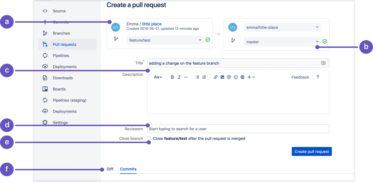

Шаг 4. Проверьте изменения кода при помощи запроса pull
Когда изменения вашего кода переданы в Bitbucket, они должны быть проверены коллегой. Запросить проверку кода и в целом вести совместную работу в общей среде со своей командой проще и эффективнее всего посредством запросов pull.
Создание запроса pull
  1. В открытом репозитории нажмите «+» на общей боковой панели и выберите в разделе Get to work (Приступаем к работе) пункт Create a pull request (Создать запрос pull).
  2. Заполните остальные поля формы запроса pull:
  1. Source (Источник): репозиторий и ветка, в которой вы изменили код и теперь хотите выполнить слияние этих изменений.
  2. Destination (Назначение): репозиторий и ветка, в которую вы хотите слить изменения.
  3. Title and Description (Заголовок и описание): значения этих двух полей будут использоваться в уведомлениях по электронной почте. Заголовок также будет отображаться в списке запросов pull.
  4. Reviewers (Проверяющие): выберите проверяющих, которые будут оставлять полезные отзывы и должны будут подтверждать изменения.
  5. Close branch (Закрыть ветку): установите этот флажок, если хотите, чтобы ветка автоматически закрылась после слияния запроса pull.
  6. Diff and Commits (Различия и коммиты): на этих вкладках можно просмотреть внесенные изменения (Diff) и включенные коммиты.
  1. Нажмите Create pull request (Создать запрос pull).
Этот запрос pull появится в списках запросов pull на боковой панели навигации вашего репозитория.
