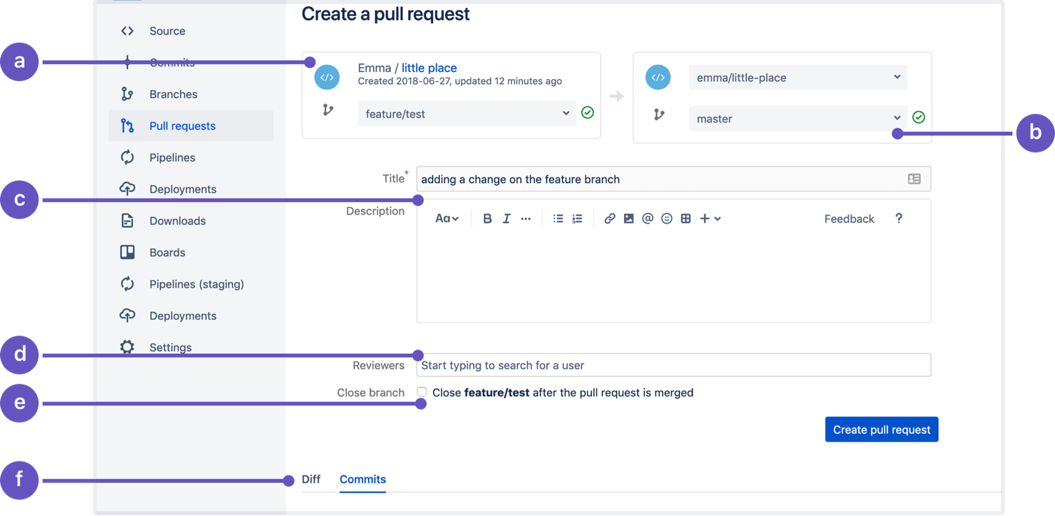

Etapa 4: Analisar as alterações de código com uma solicitação pull
Depois que suas alterações de código forem enviadas para o Bitbucket, é hora da análise por um colega. As solicitações pull são uma maneira simples e eficaz de analisar seu código e colaborar no ambiente compartilhado com sua equipe.
Criar uma solicitação pull
  1. No repositório aberto, clique em + na barra lateral global e selecione Criar uma solicitação pull em Mãos à obra.
  2. Preencha o restante do formulário da solicitação pull:
  1. Fonte: o repositório e a ramificação em que foram feitas as alterações do código em que você quer fazer a mesclagem.
  2. Destino: o repositório e a ramificação para as quais você quer fazer a mesclagem das alterações.
  3. Título e descrição: eles aparecem em notificações por e-mail, e o título aparece na lista de pull request.
  4. Revisores: selecione revisores que vão dar feedback eficiente e que vão ter que aprovar as alterações.
  5. Fechar ramificação: selecione se você quiser que o fechamento da ramificação seja automático depois da mesclagem da pull request.
  6. Diff e Commits: nessas guias, você pode ver as alterações feitas (Diff) ou os commits incluídos.
  1. Clique em Criar solicitação pull.
Você pode ver essa solicitação pull nas listas de solicitações pull na navegação lateral do seu repositório.
