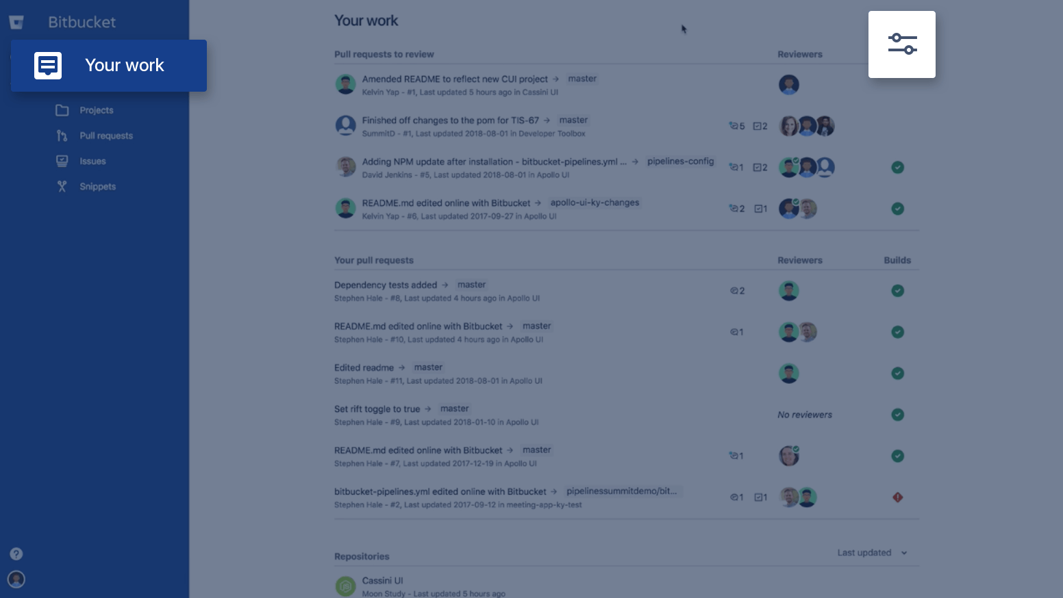

Seu trabalho
O painel Seu trabalho exibe as pull requests e os repositórios importantes para você.
Seu trabalho
  • No painel Seu trabalho, você vai ver solicitações pull abertas das quais você é o revisor ou o criador e uma lista de repositórios que você pode acessar.
  • Usando o filtro no canto superior direito, você pode ajustar essas listas para atender às suas necessidades. Por exemplo, você pode ocultar solicitações pull com builds quebrados, para ver apenas o código pronto para fazer o merge.

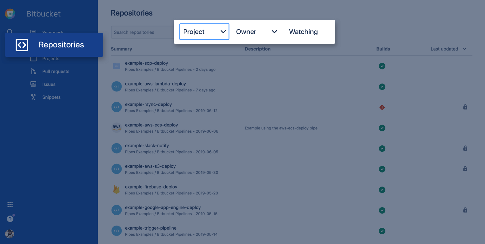

Repositórios
A visualização Repositórios lista todos os repositórios que você pode acessar.
Projetos do Bitbucket
  • Por padrão, ela é organizada pelo último repositório atualizado, para que você veja o repositório alterado há menos tempo na parte superior. Outras opções são pesquisar um repositório por nome ou filtrar a lista por Projeto ou Proprietário do repositório.
  • Você também pode exibir apenas os repositórios que está acompanhando, selecionando o filtro Acompanhando.

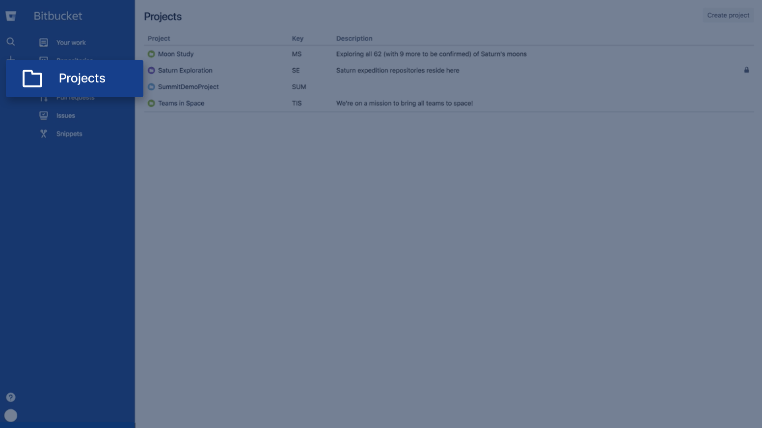

Projetos
Projetos permitem agrupar e organizar seus repositórios para facilitar sua localização. Na visualização Projetos, você vai ver projetos existentes e pode criar novos projetos. Clicar no projeto exibe todos os repositórios nesse projeto.

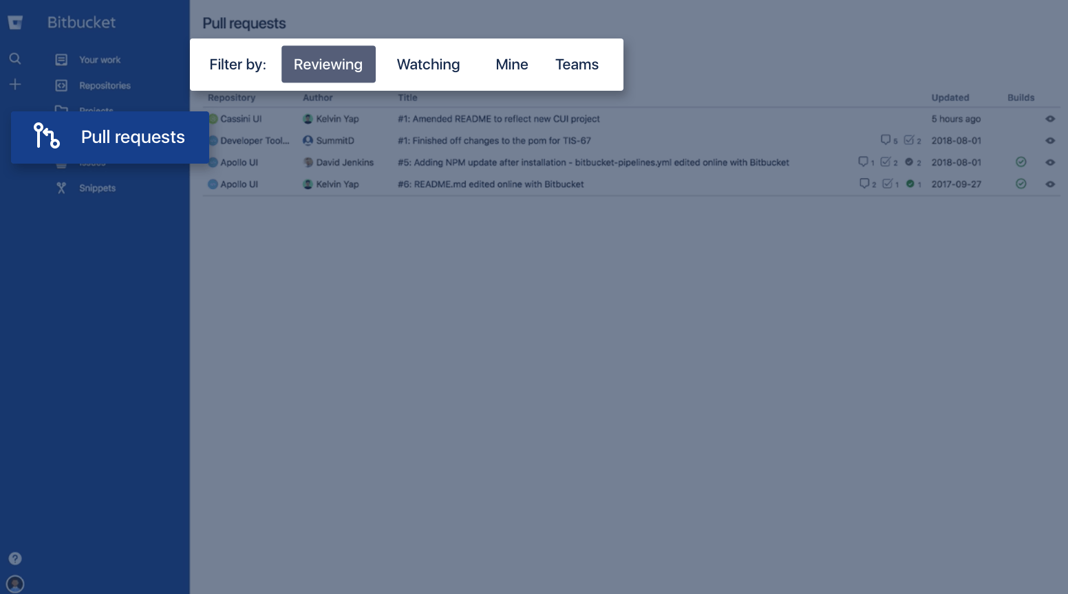

Solicitações pull
A revisão de código é uma etapa crucial no ciclo de vida do desenvolvimento de software e ajuda a garantir a qualidade dos lançamentos com confiança. As pull requests são onde a revisão de código acontece no Bitbucket, e a visualização Pull requests ajuda a encontrar com rapidez o que precisa de atenção.
Solicitações pull do Bitbucket
Use os botões de filtros rápidos para alterar quais solicitações pull vão ser listadas:
  • Em revisão - Solicitações pull que estão em revisão
  • Acompanhando - Solicitações pull que você está acompanhando
  • Criadas por mim - Solicitações pull criadas por você
  • Criadas pela equipe - Solicitações pull criadas pela equipe
