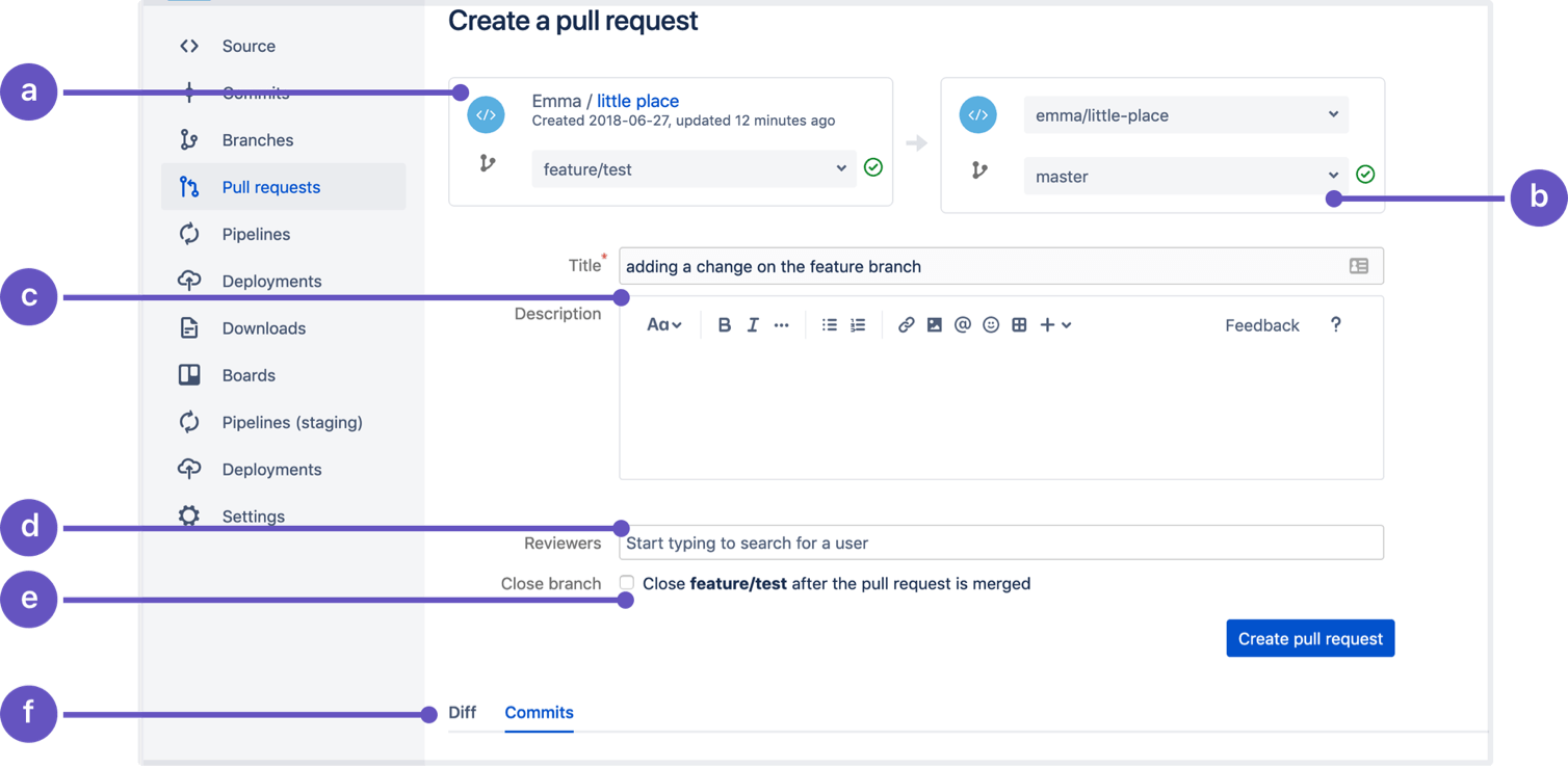

Stap 4: Codewijzigingen controleren met een pull-aanvraag
Zodra je codewijzigingen naar Bitbucket zijn gepusht, is het tijd om deze wijzigingen te laten beoordelen door een collega. Pull-aanvragen vormen een eenvoudige en effectieve manier om je code te laten beoordelen en met je team samen te werken in een gedeelde omgeving.
Een pull-aanvraag aanmaken
  1. Klik in de open repository op '+' in de algemene zijbalk en selecteer onder 'Aan de slag' de optie 'Pull-aanvraag aanmaken'.
  2. Vul de rest van het pull-aanvraagformulier in:
  1. Bron: De repository en branch waarin je de code hebt gewijzigd die je wil samenvoegen;
  2. Doel: De repository en branch waarin je je wijzigingen wil samenvoegen;
  3. Titel en beschrijving: je ziet beide in e-mailmeldingen en de titel verschijnt in de lijst met pull-aanvragen;
  4. Beoordelaars: kies beoordelaars die effectieve feedback geven en de wijzigingen moeten goedkeuren;
  5. Branch sluiten: selecteer of je de branch automatisch wil sluiten wanneer de pull-aanvraag wordt samengevoegd;
  6. Diffs en commits: controleer deze tabbladen om de aangebrachte wijzigingen (Diff) of opgenomen commits te zien;
  1. Klik op Pull-aanvraag aanmaken.
Je kunt deze pull-aanvraag zien in de lijsten 'Pull-aanvragen' in het menu aan de zijkant van je repository.
