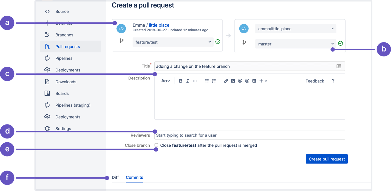

풀리퀘스트 만들기
  1. 열린 리포지토리의 전역 사이드바에서 +를 클릭하고 Get to work(작업 실행)에서 Create a pull request(풀리퀘스트 만들기)를 선택합니다.
  2. 다음과 같이 풀리퀘스트 양식의 나머지 부분을 작성합니다.
풀리퀘스트 만들기
  1. 소스: 병합하려는 코드를 변경한 리포지토리 및 브랜치입니다.
  2. 대상: 변경 사항을 병합하려는 리포지토리 및 브랜치입니다.
  3. 제목 및 설명: 두 항목이 모두 이메일 알림에 표시되며 제목은 풀리퀘스트 목록에 표시됩니다.
  4. 검토자: 효과적인 피드백을 제공하고 변경 사항을 승인해야 하는 검토자를 선택합니다.
  5. 브랜치 닫기: 풀리퀘스트 병합 시 자동으로 브랜치를 닫으려는 경우 선택합니다.
  6. 변경 사항 및 커밋: 이 탭을 확인하여 변경 사항(Diff) 또는 포함된 커밋을 확인합니다.
  1. Create pull request(풀리퀘스트 만들기)를 클릭합니다.
리포지토리의 사이트 탐색의 풀리퀘스트 목록에서 이 풀리퀘스트를 확인할 수 있습니다.
