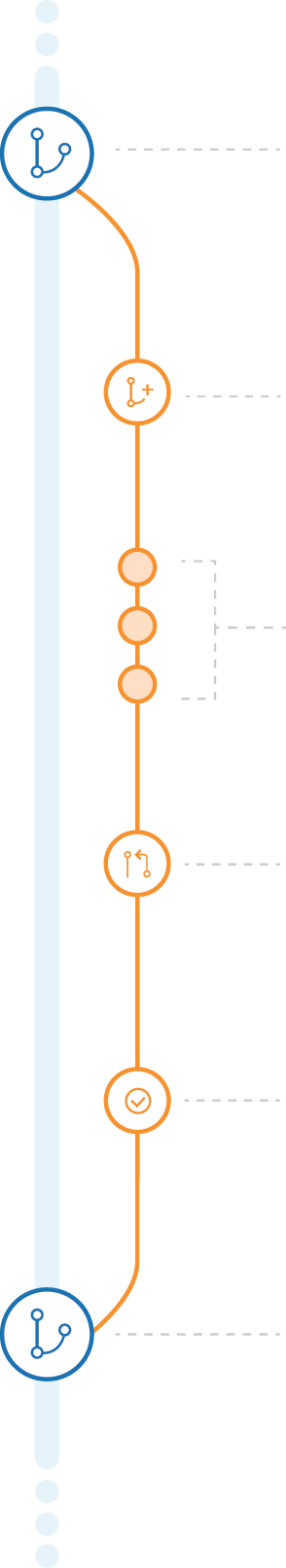

Bekijk de workflow voor branches
De Git-workflow feature-branches is een efficiënte manier om met je team aan de slag te gaan in Bitbucket. In deze workflow vindt alle ontwikkeling van functies plaats in branches die gescheiden zijn van de main-branch. Daardoor kunnen meerdere ontwikkelaars aan hun eigen functies werken zonder de hoofdcode aan te raken.
Begin met de main-branch
Deze workflow helpt je om met minstens één andere persoon aan je code samen te werken. Zolang je Bitbucket en lokale repo's up-to-date zijn, ben je klaar om aan de slag te gaan.
Nieuwe branch aanmaken
Gebruik een aparte branch voor elke functie of issue waaraan je werkt. Nadat je een branch hebt aangemaakt, moet je die lokaal uitchecken zodat alle wijzigingen worden aangebracht in die branch.
Wijzigingen bijwerken, toevoegen, committen en pushen
Werk aan de functie en maak commits zoals je dat altijd doet wanneer je Git gebruikt. Als je klaar bent, kun je je commits pushen om de feature-branch in Bitbucket bij te werken.
Laat je code beoordelen
Om feedback op je code te krijgen, kun je een pull-aanvraag aanmaken in Bitbucket. Van daaruit kun je beoordelaars toevoegen en ervoor zorgen dat alles in orde is voordat je gaat samenvoegen.
Feedback verwerken
Nu geven je teamgenoten opmerkingen en goedkeuring. Verwerk hun opmerkingen lokaal, voer wijzigingen door en push ze naar Bitbucket. Je updates verschijnen in de pull-aanvraag.
Je branch samenvoegen
Voordat je gaat samenvoegen, moet je mogelijk samenvoegingsconflicten oplossen als anderen wijzigingen hebben aangebracht in de repo. Als je pull-aanvraag is goedgekeurd en conflictvrij is, kun je je code toevoegen aan de main-branch. Voeg je code samen vanuit de pull-aanvraag in Bitbucket.
