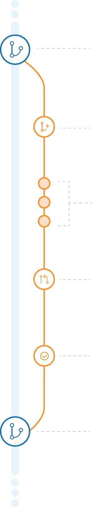

브랜칭 워크플로 검토
Git 기능 브랜치 워크플로는 Bitbucket에서 팀원과 함께 작업할 수 있는 효율적인 방법입니다. 이 워크플로에서는 모든 기능 개발이 main 브랜치가 아닌 별도의 브랜치에서 이루어집니다. 따라서 여러 개발자가 메인 코드를 건드리지 않고 각자의 기능에 대해 작업할 수 있습니다.
main 브랜치에서 시작
이 워크플로는 코드에 대해 최소한 한 명 이상의 다른 팀원과 공동 작업하는 데 유용합니다. Bitbucket 및 로컬 리포지토리가 최신 상태면 시작할 준비가 된 것입니다.
새 브랜치 만들기
작업 중인 기능이나 이슈마다 별도의 브랜치를 사용합니다. 브랜치를 만든 후에는 변경 사항이 해당 브랜치에 적용되도록 로컬에서 체크아웃합니다.
변경 사항 업데이트, 추가, 커밋, 푸시
Git을 사용할 때와 마찬가지로 기능에 대해 작업하고 커밋합니다. 준비가 되면 커밋을 푸시하고 Bitbucket에서 기능 브랜치를 업데이트합니다.
코드 검토 받기
코드에 대한 피드백을 받으려면 Bitbucket에서 풀리퀘스트를 만듭니다. 여기에서 검토자를 추가하고 병합하기 전에 모든 것이 문제가 없는지 확인할 수 있습니다.
피드백 확인
이제 팀원들이 댓글을 추가하고 승인합니다. 로컬에서 댓글을 확인 및 커밋하며 변경 사항을 Bitbucket에 푸시합니다. 업데이트는 풀리퀘스트에 나타납니다.
브랜치 병합
다른 팀원이 리포지토리를 변경한 경우 병합하기 전에 병합 충돌을 해결해야 할 수 있습니다. 풀리퀘스트가 승인되고 충돌이 없으면 main 브랜치에 코드를 추가할 수 있습니다. Bitbucket의 풀리퀘스트에서 병합합니다.
