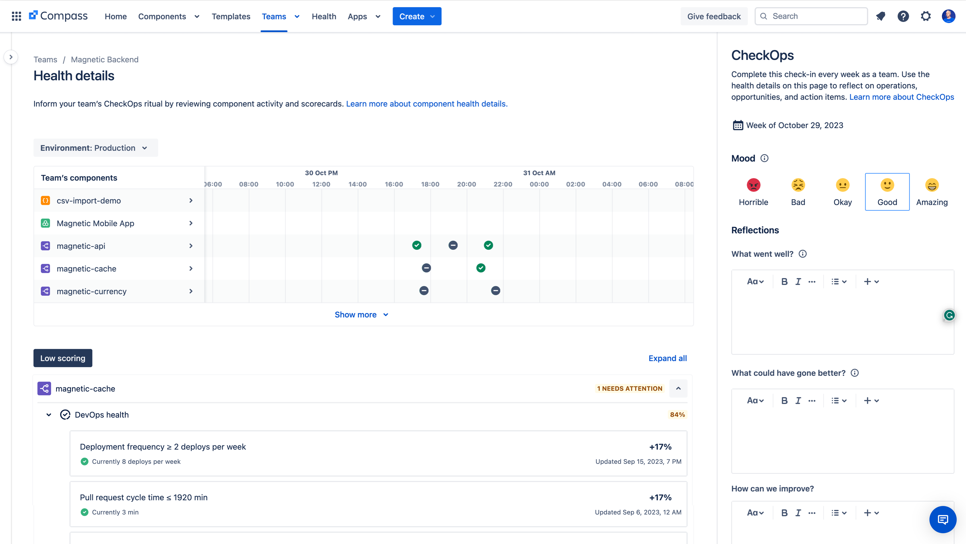

CheckOps en acción
Los equipos pueden ejecutar CheckOps directamente en Compass. Con Compass, los equipos pueden consultar fácilmente las métricas y los objetivos y anotar las medidas que tienen previsto tomar desde un único lugar.
Un ejemplo de informe semanal de CheckOps con métricas, alertas y acciones planificadas.

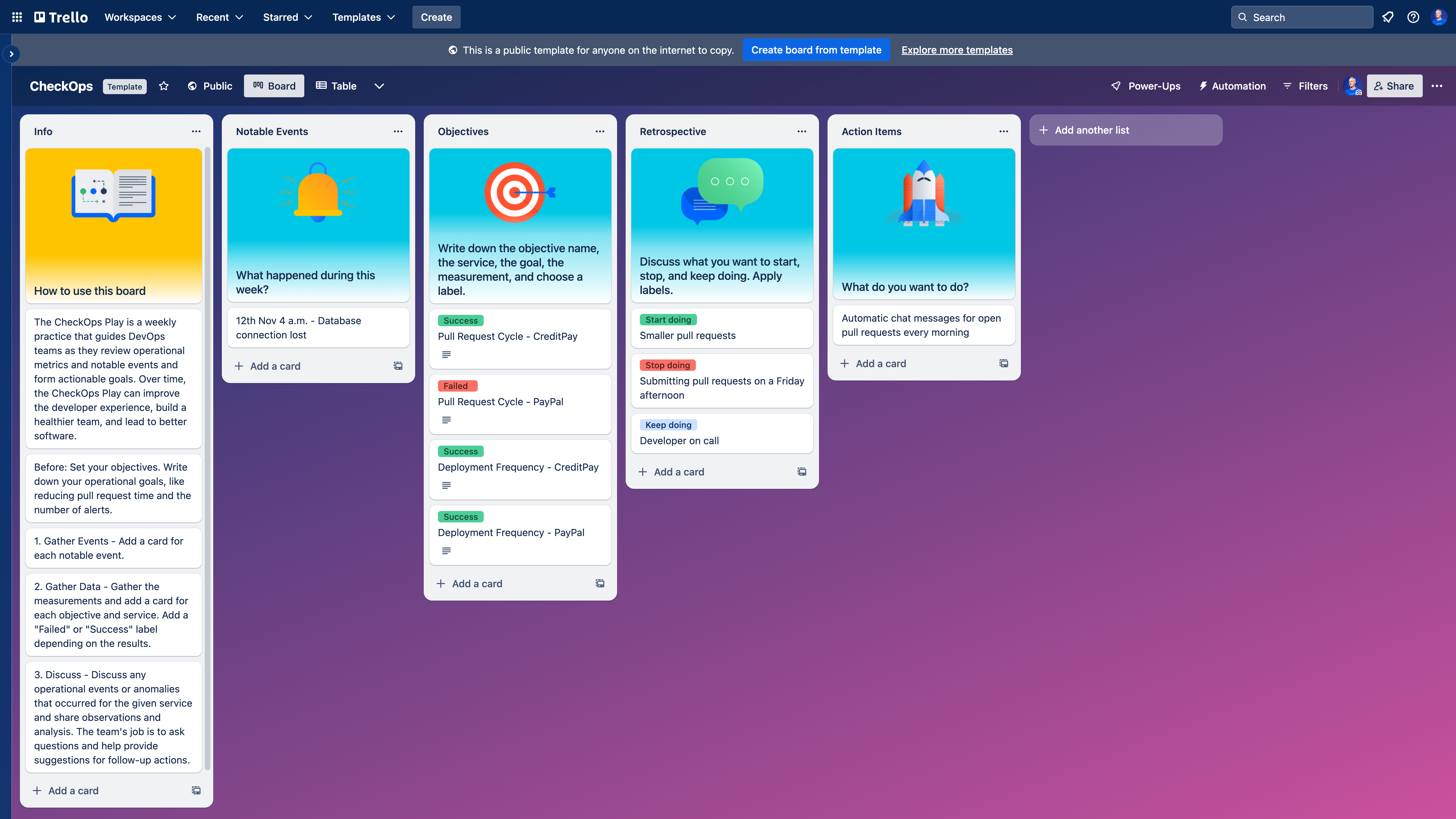

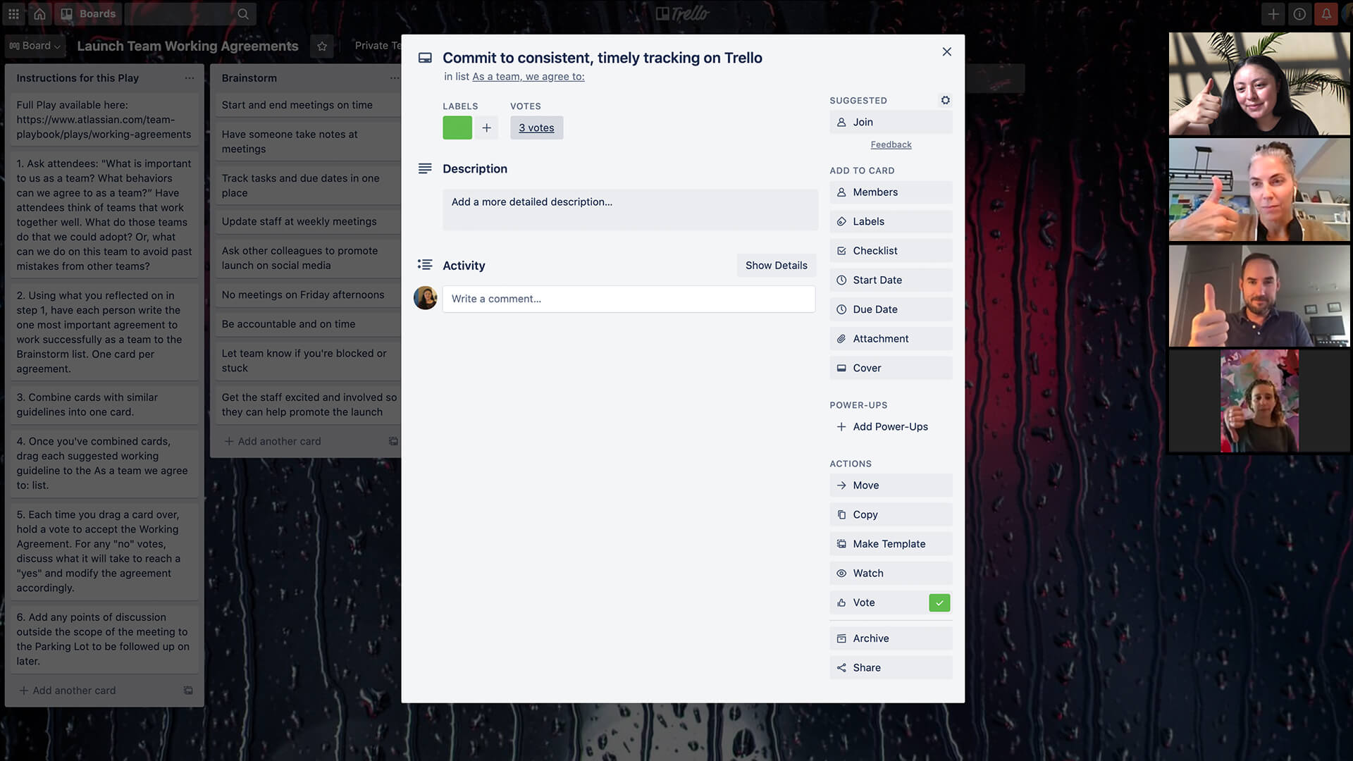

También puedes ejecutar un informe semanal de CheckOps en Trello.

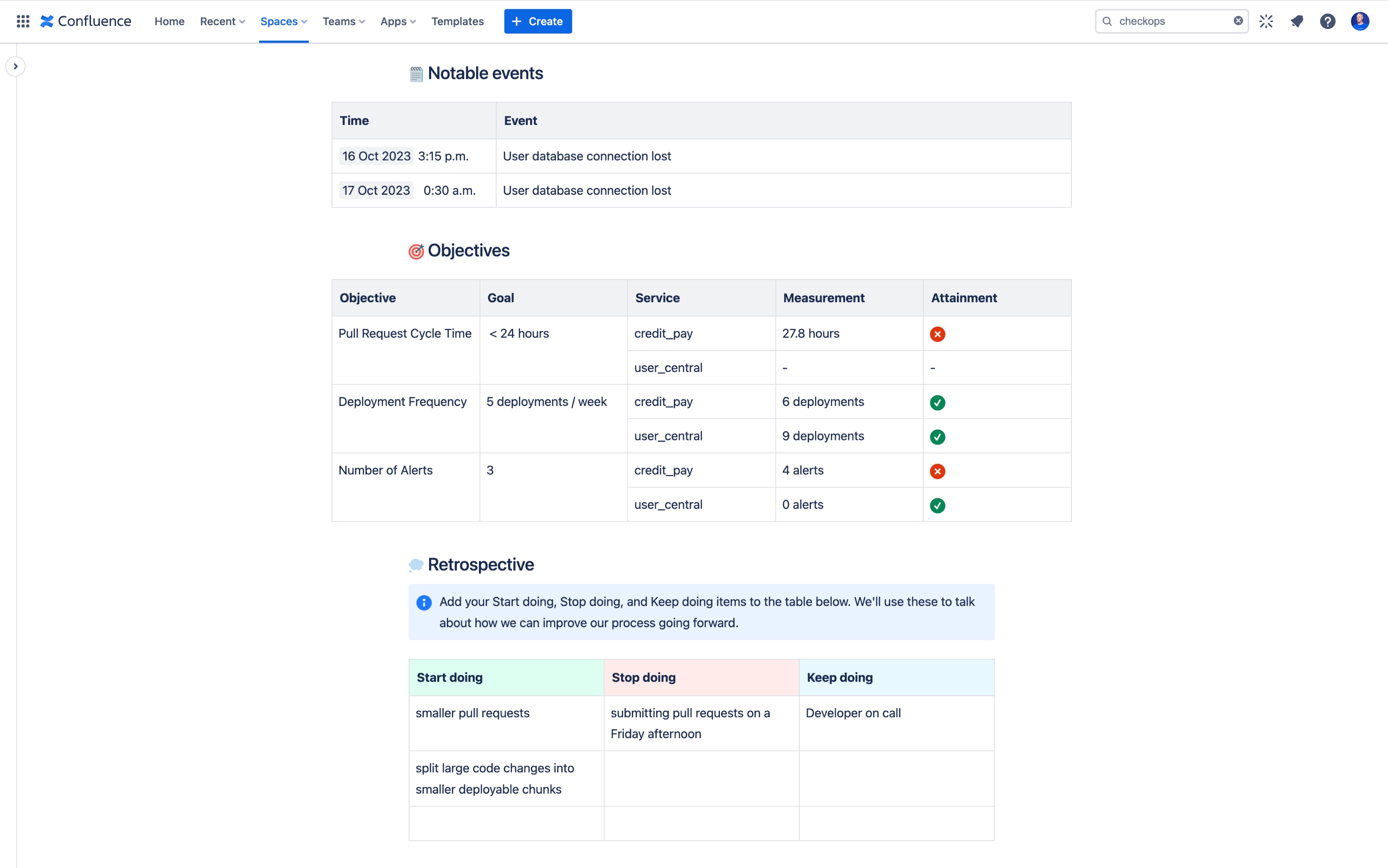

Cuando finalice la rotación de guardia (o justo después), el presentador preparará el informe de CheckOps para dicha rotación. En su forma más simple, el informe debe incluir:
- Una lista de los servicios o componentes en los que quieres ejecutar CheckOps.
- La medición (en función de tu objetivo) de cada componente.
- Una marca de verificación (tic) o una X (cruz) para ver si el objetivo se ha cumplido o no.
- Un plan de mitigación para cualquier objetivo no cumplido, así como notas del presentador sobre por qué no se cumplió el objetivo.
- Una sección para capturar acciones de seguimiento.
- Un resumen de cualquier otro suceso o anomalía.
Es fundamental que en el informe de CheckOps consten las acciones de seguimiento. De lo contrario, tendrás un informe de estado cuando lo que quieres es un ciclo de comentarios que impulse la mejora.
