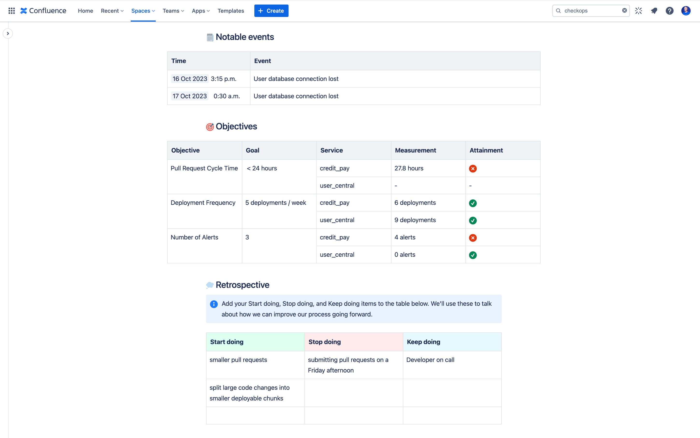

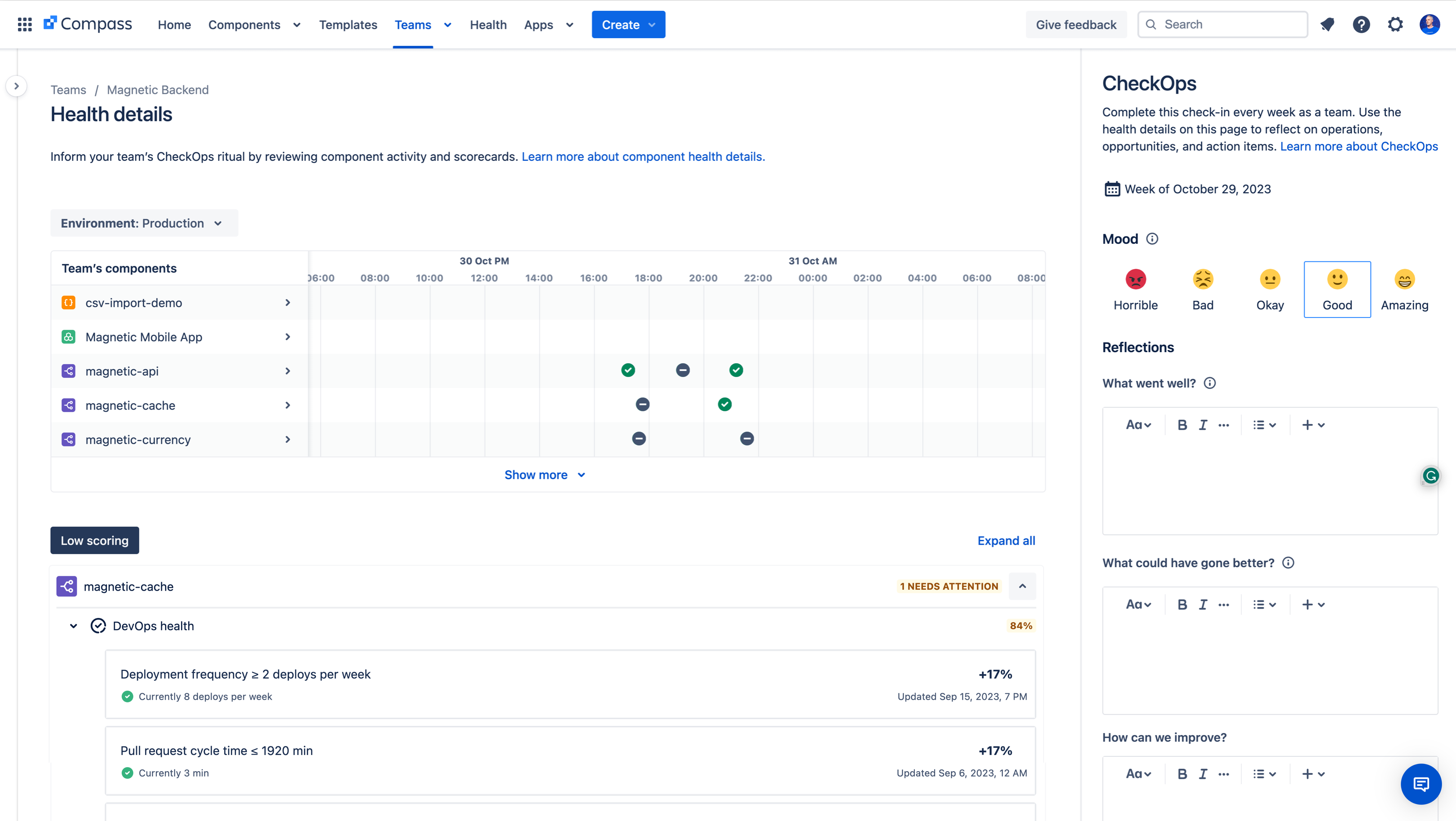

As equipes podem fazer CheckOps pelo Compass, que oferece um lugar unificado onde elas podem ver com facilidade as métricas e metas e anotar as ações que planejaram.
Um exemplo de relatório semanal de CheckOps com métricas, alertas e ações planejadas.

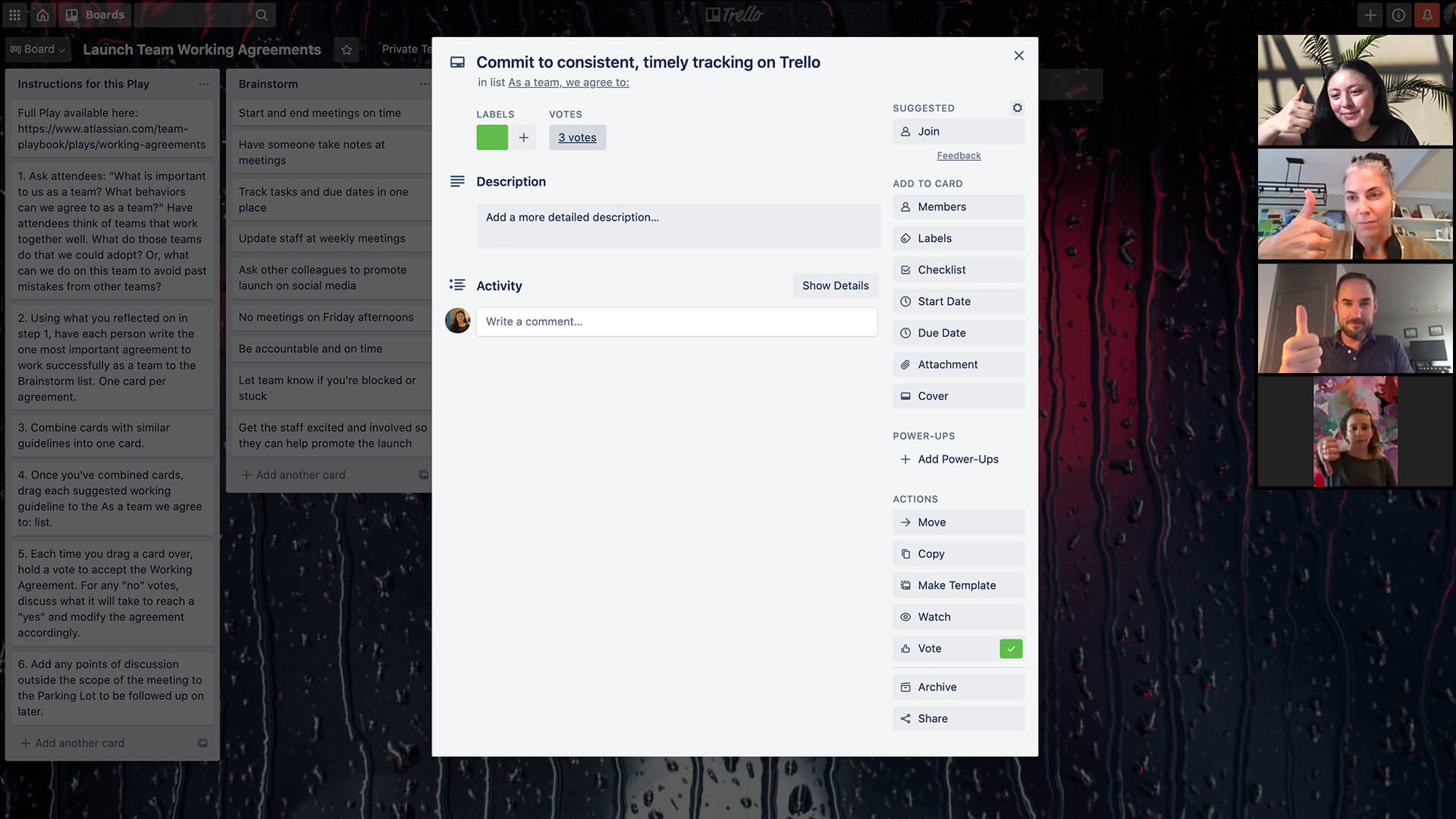

Você também pode publicar um relatório semanal de CheckOps no Trello.

Esta tática funciona melhor com a função CheckOps no Compass (veja como ajudar a equipe a começar a fazer CheckOps). Mesmo que você ainda não use o Compass, pode começar a monitorar a saúde da equipe hoje mesmo no Trello.

Se você estiver em uma equipe remota, crie um relatório de CheckOps para cada semana para adicionar eventos relevantes e compartilhar com os membros certos da equipe. Se estiver usando o Compass, a plataforma DevEx da Atlassian, iniciar a prática de CheckOps é rápido e fácil na página de informações de saúde.

Quando a rotação do plantão terminar (ou logo depois), o apresentador deve preparar o relatório de CheckOps dessa rotação. Resumindo, o relatório deve incluir:
- Uma lista dos serviços/componentes para os quais você quer fazer CheckOps.
- A medição (em relação à meta) para cada um desses componentes.
- Um visto ou um X para saber se a meta foi atingida ou não.
- Um plano de mitigação para todos os objetivos não alcançados, assim como comentários do apresentador sobre o porquê de o objetivo não ter sido alcançado.
- Uma seção para capturar ações de acompanhamento.
- Um resumo de quaisquer outros eventos ou anomalias.
É fundamental que as ações de acompanhamento sejam capturadas no relatório de CheckOps. Caso contrário, você vai ter um relatório de status quando o que quiser for um ciclo de feedback que promova melhorias.
