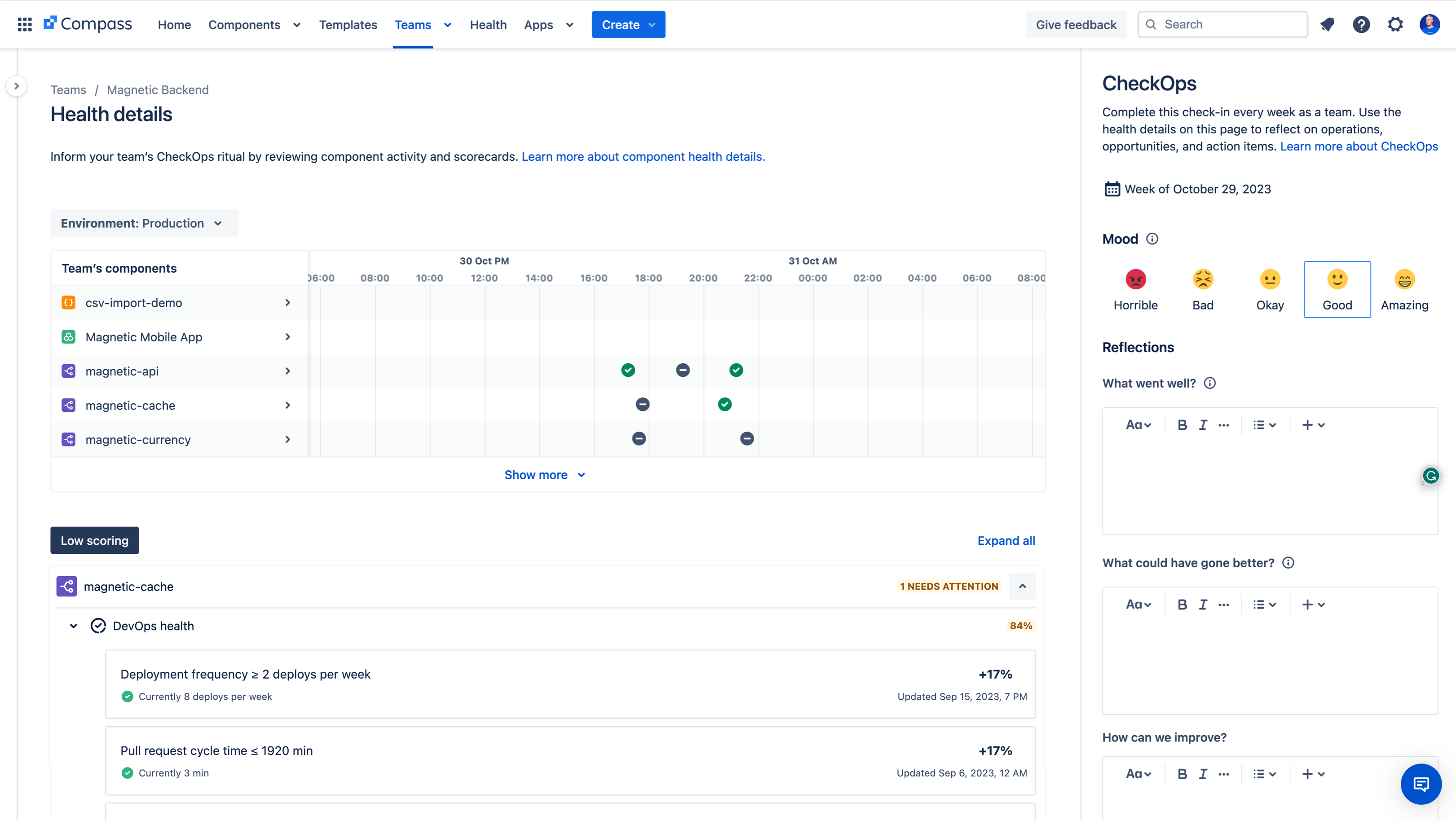

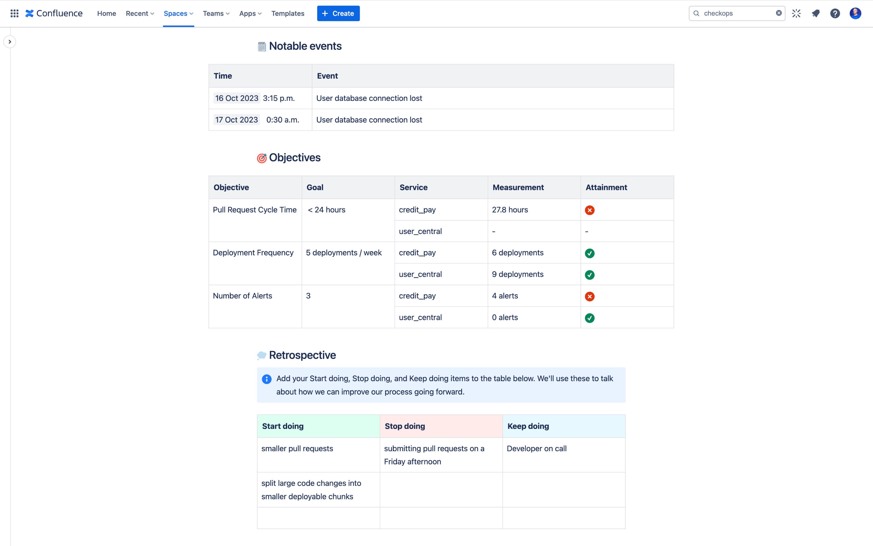

CheckOps in actie
Teams kunnen CheckOps rechtstreeks in Compass gebruiken. Compass biedt teams één plek waar ze gemakkelijk statistieken en doelen kunnen zien en kunnen noteren welke acties ze willen uitvoeren.
Een voorbeeld van een wekelijks CheckOps-rapport met statistieken, waarschuwingen en geplande acties.

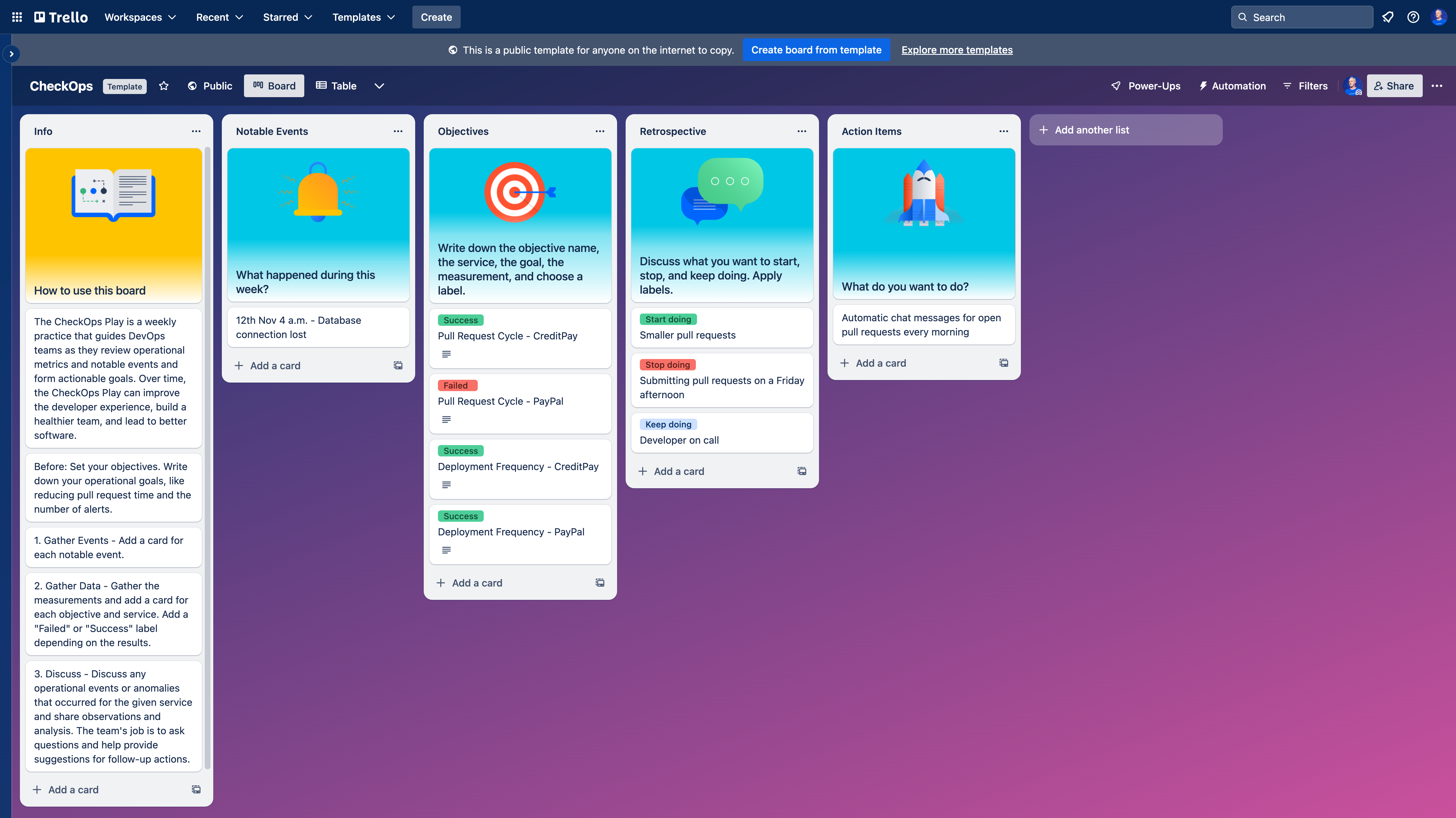

Je kunt ook een wekelijks CheckOps-rapport opstellen in Trello.

2: Gegevens verzamelen 15 minuten
Nadat het team de doelen heeft gesteld, moet de presentator gegevens verzamelen. Houd er rekening mee dat hoewel je stap één misschien niet elke week hoeft uit te voeren, dat je wel elke week gegevens moet verzamelen.
Houd een logboek bij
Tussen de ene CheckOps-vergadering en de andere zullen er opmerkelijke gebeurtenissen gebeuren die je tools niet kunnen vastleggen. Gezien de feilbaarheid van het menselijk geheugen is het de moeite waard om die gegevens op te schrijven, zodat je ze tijdens de volgende vergadering kunt behandelen.
Als je deel uitmaakt van een team op afstand, maak dan voor elke week een nieuw CheckOps-rapport waarin je opmerkelijke gebeurtenissen kunt toevoegen, en deel dat dan met de juiste teamleden. Als je Compass, het DevEx-platform van Atlassian, gebruikt, kun je je CheckOps-werkwijze snel en eenvoudig starten op de pagina met gezondheidsgegevens.
  • Kreeg de persoon op afroep een seintje waardoor er werd ontdekt dat de waarschuwing fout-positief was? Dat heeft zeker invloed op de ontwikkelaarservaring van je team, dus houd daar rekening mee en deel het met de groep zodat je in de toekomst verbeteringen kunt aanbrengen.
  • Was er een incident, een mislukte implementatie of een pull request waardoor het te lang duurde om samen te voegen? Maak gedurende de week snel aantekeningen, zodat het team op een later moment de gebeurtenissen niet uit het hoofd hoeft te reconstrueren.
Bereid je voor op de beoordeling
Als de roulatie op afroep eindigt (of direct daarna), moet de presentator het CheckOps-rapport voorbereiden voor die roulatie. Het rapport zou tenminste het volgende moeten bevatten:
  1. Een lijst van de services/componenten waarvoor je CheckOps wilt gebruiken.
  2. De meting (ten opzichte van je doel) voor elk van die componenten.
  3. Een check (vinkje) of een X (kruis) om te zien of het doel is behaald of niet.
  4. Een risicobeperkend plan voor eventuele niet-behaalde doelen en aantekeningen van de presentator over waarom de doelen niet zijn behaald.
  5. Een sectie voor het vastleggen van vervolgacties.
  6. Een samenvatting van alle andere gebeurtenissen of anomalieën.
Het is van cruciaal belang dat vervolgacties worden vastgelegd in het CheckOps-rapport. Anders krijg je een statusrapport terwijl je eigenlijk een feedbacklus wilt die tot verbetering leidt.
