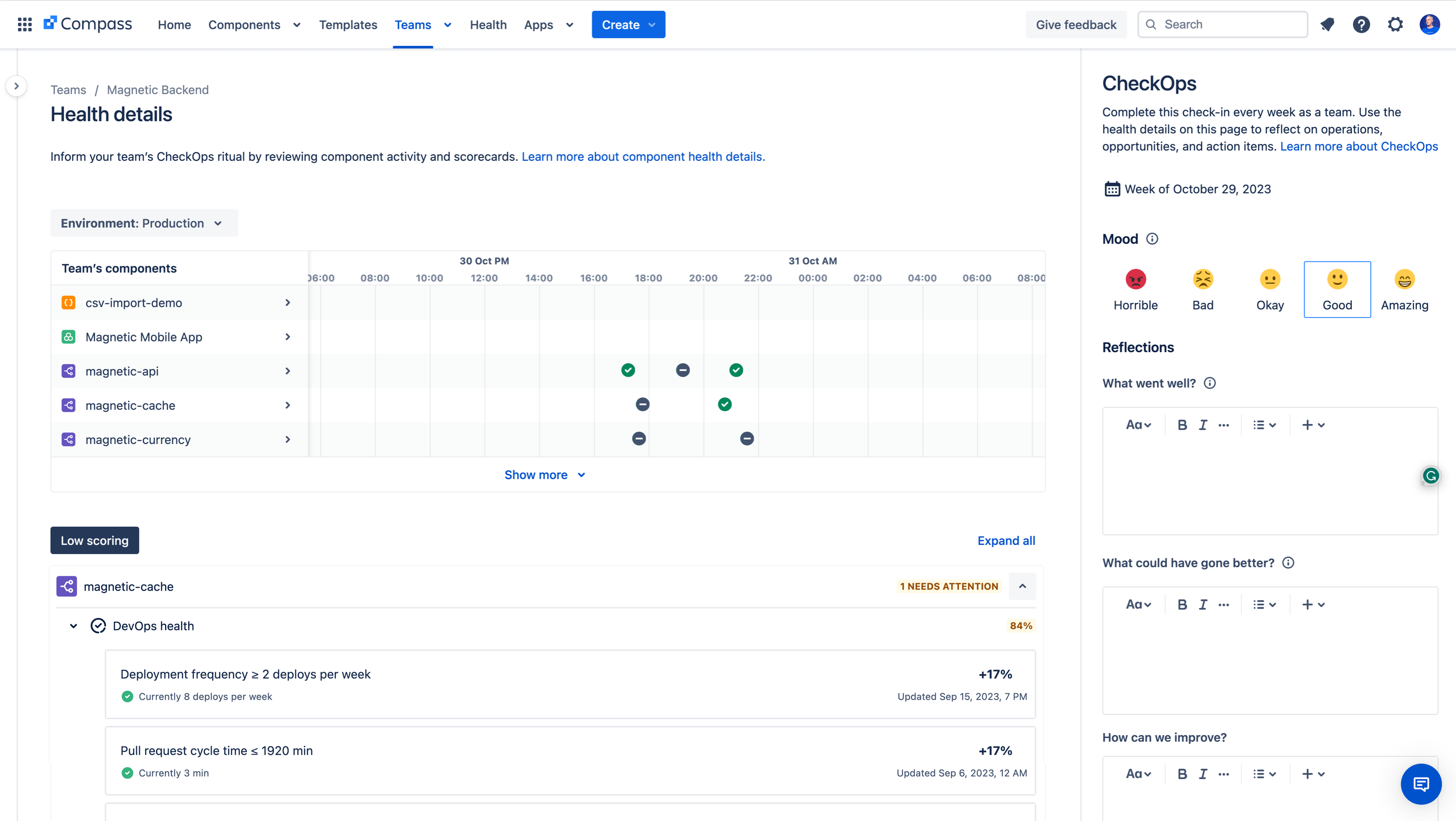

团队可以直接在 Compass 中运行 CheckOps。Compass 为团队提供了一个可以轻松查看指标和目标并写下他们计划采取的行动的地方。
一份每周 CheckOps 报告样例,其中包含指标、警报和计划的措施。

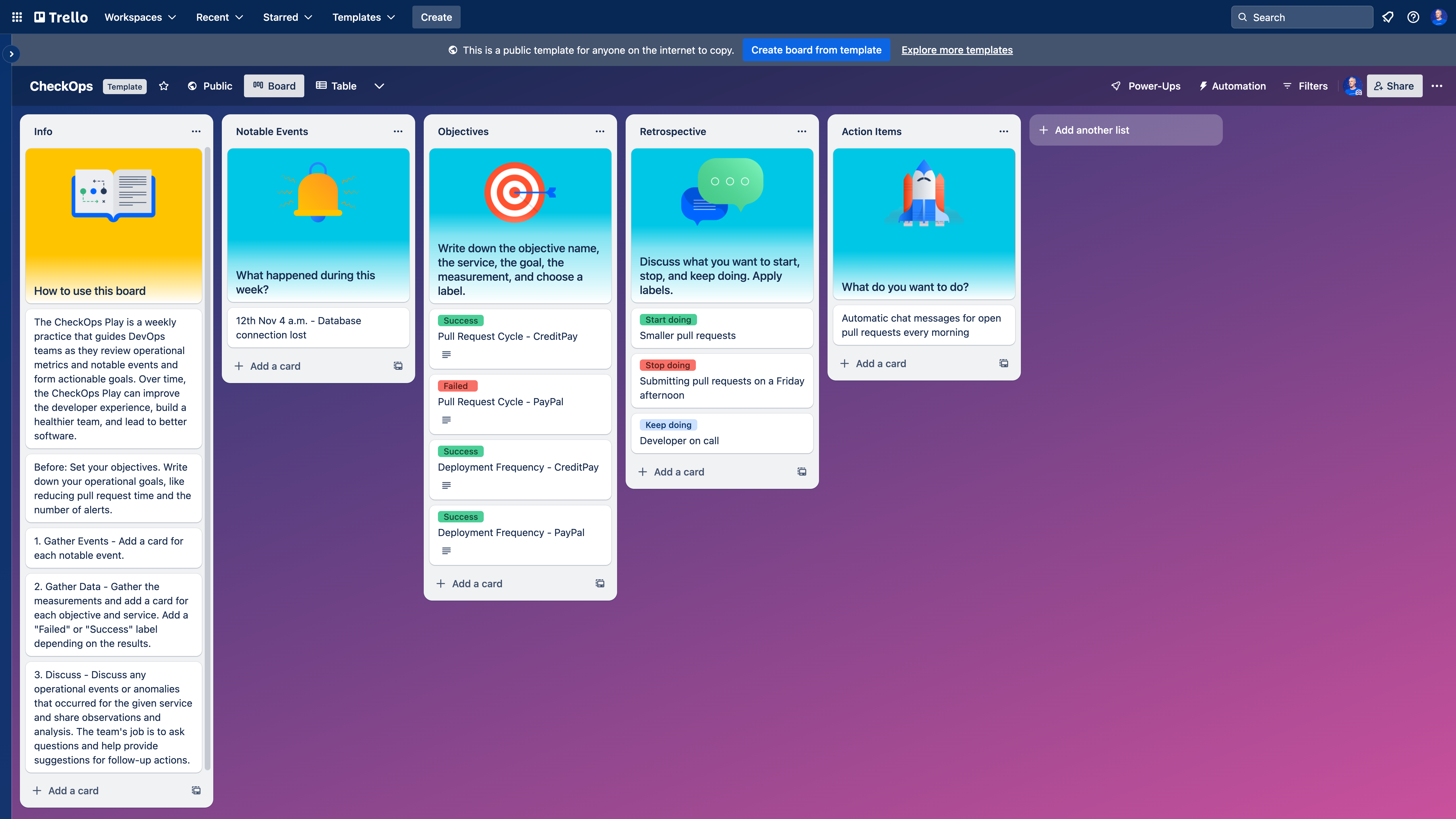

您也可以在 Trello 中运行每周 CheckOps 报告。

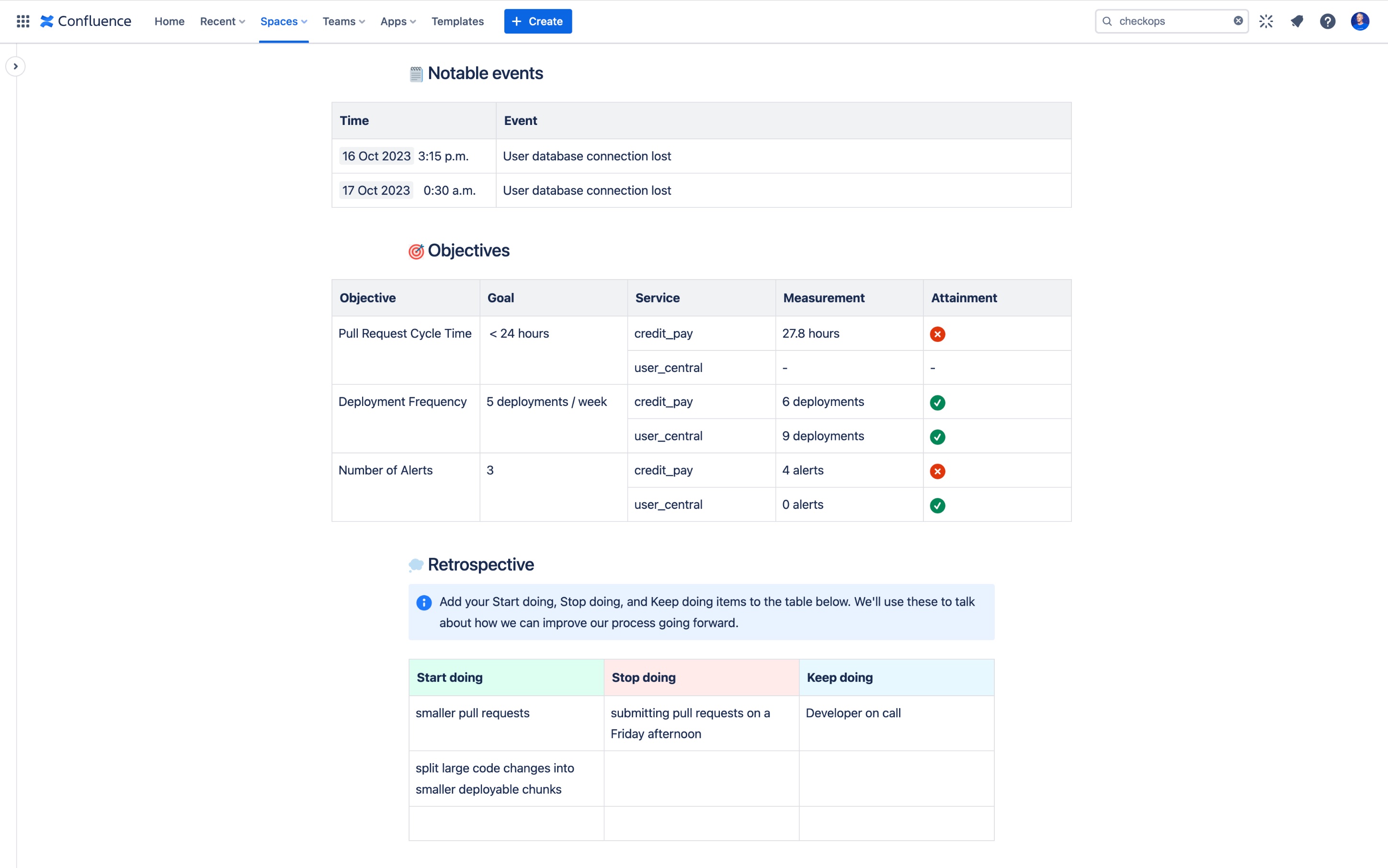

待命轮换结束之时(或之后),演示者应为此次轮换准备 CheckOps 报告。这份报告至少应包括以下内容:
  1. 您要为其运行 CheckOps 的服务/组件的列表。
  2. 针对每个组件的目标的衡量标准。
  3. 使用对勾(打勾)或叉号(打叉)来指明目标是否已实现。
  4. 针对任何未得以实现的目标的缓解计划,以及演示者就目标未实现的原因的说明。
  5. 用于记录后续操作的部分。
  6. 任何其他事件或异常情况的摘要。
