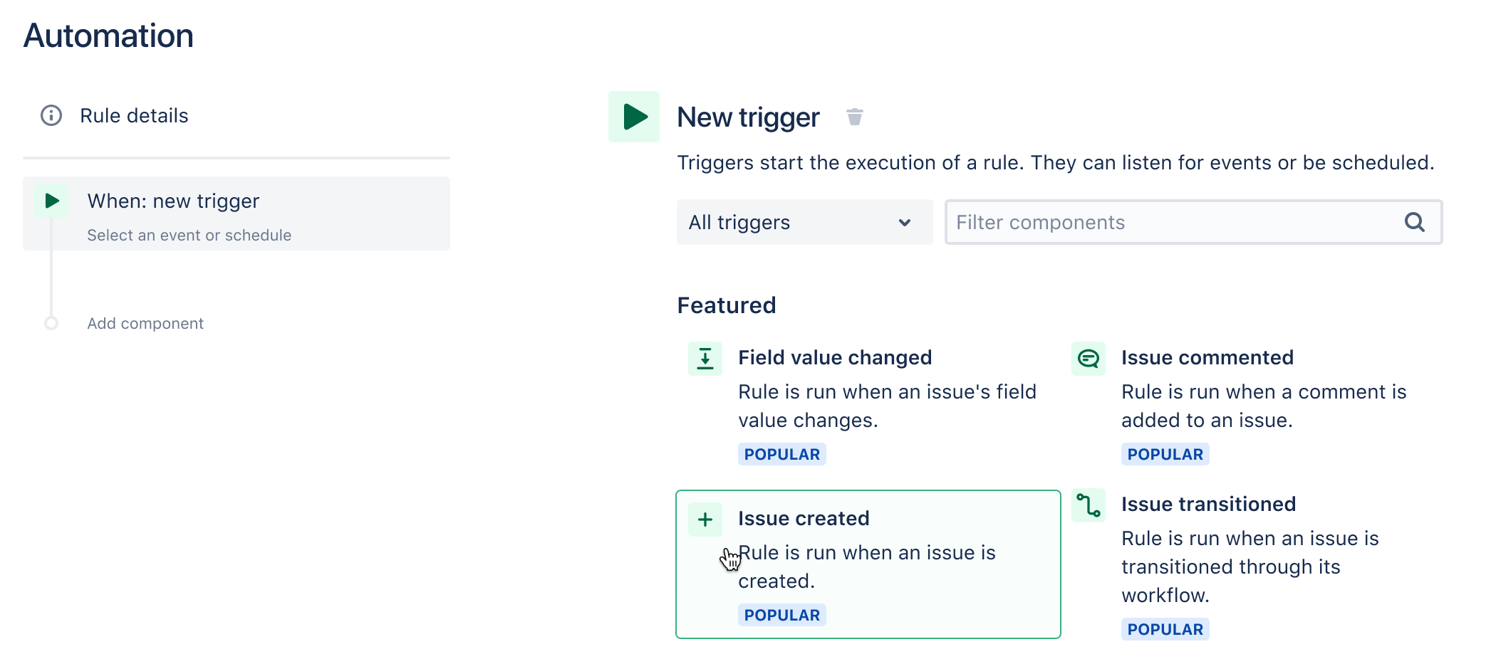

트리거
모든 규칙은 트리거로 시작됩니다. 트리거는 규칙의 실행을 시작합니다. 트리거는 Jira에 이슈를 만들거나 필드 값을 변경하는 것과 같은 이벤트의 수신을 대기합니다.
트리거는 일정에 따라 실행하도록 설정할 수 있으며, 규칙에 적용하기 전에 사용자 지정할 수 있습니다.

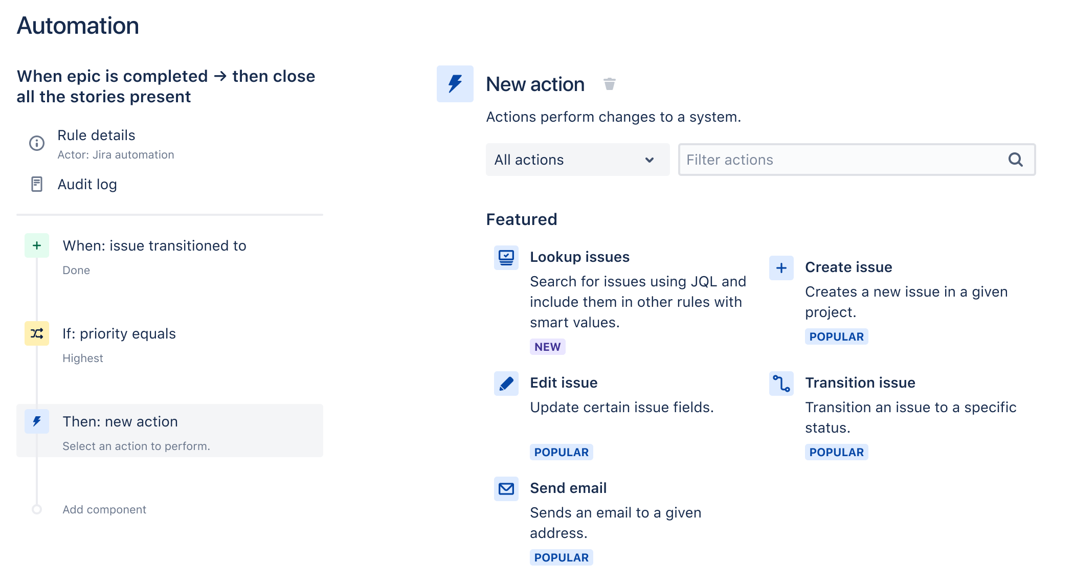

동작
동작은 규칙의 실행입니다. 동작을 사용하면 작업을 자동화하고 사이트 내에서 여러 가지를 변경할 수 있습니다. 동작을 통해 이슈 편집, 알림 전송 또는 하위 작업 만들기 등 여러 작업을 수행할 수 있습니다.

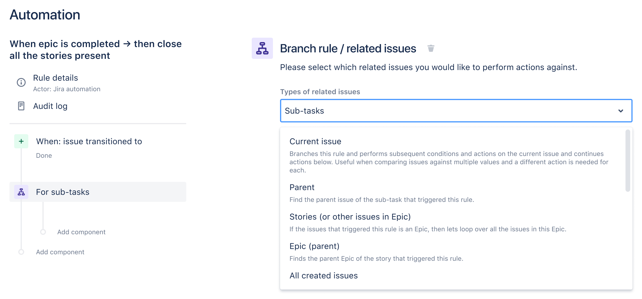

브랜치 / 관련 이슈
Jira의 이슈가 고립된 상태로 있는 경우는 매우 드뭅니다. 이슈는 하위 작업을 포함하거나, 대규모 에픽의 일부인 스토리이거나, 특정 관계를 사용하여 다른 이슈에 연결되어 있습니다. 따라서 자동화를 사용할 때는 규칙을 트리거한 소스 이슈뿐만 아니라 소스 이슈와 관련된 모든 이슈에 동작을 적용해야 하는 경우가 많습니다.
복잡한 이슈 관계 전반에서 작동하는 강력한 규칙을 만들기 위해 특별한 조건과 동작을 사용할 수 있습니다. 예를 들어, 상위 이슈의 모든 하위 작업이 해결되었는지 확인할 수 있습니다.

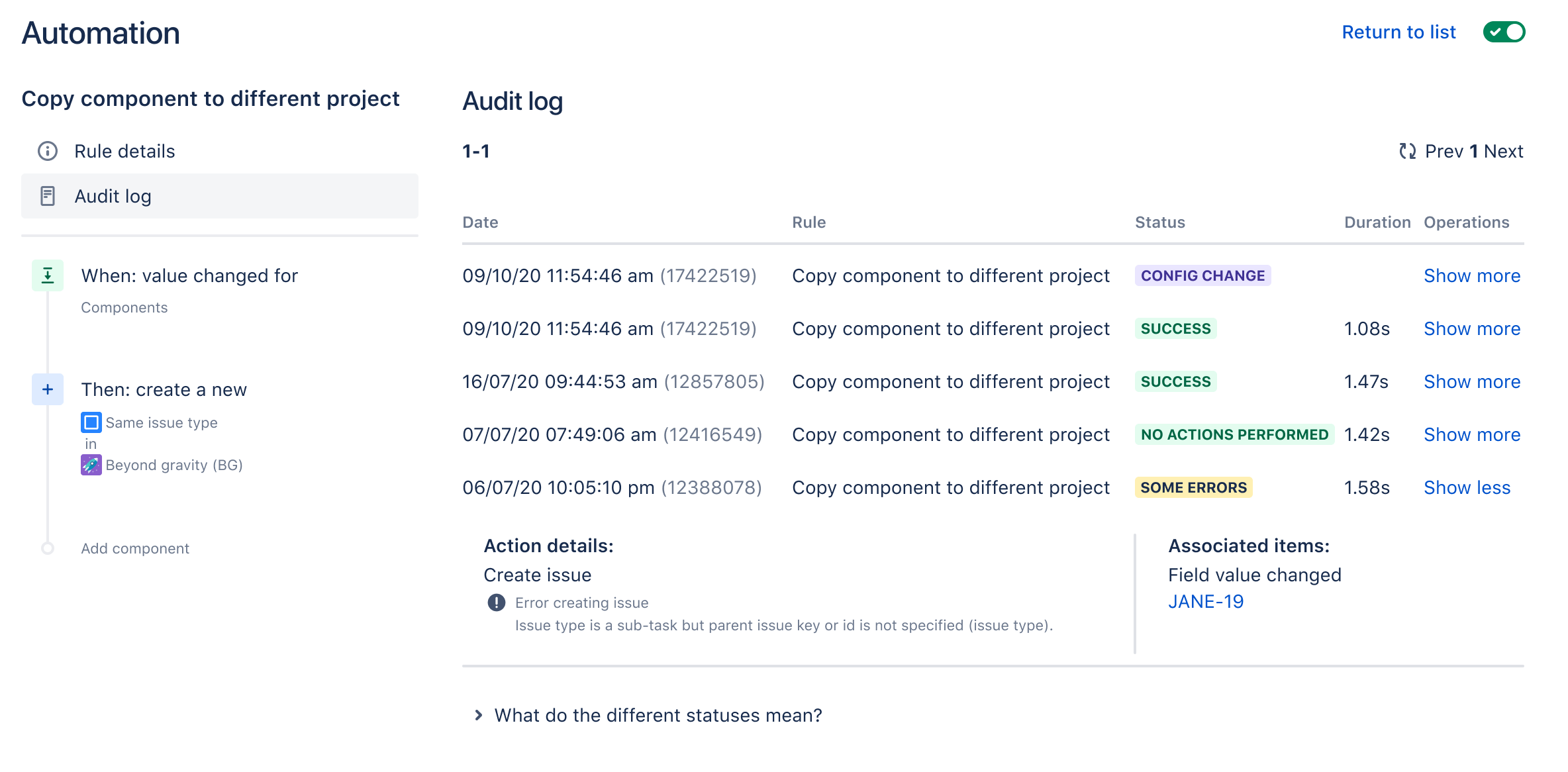

감사 로그
각 규칙에는 감사 로그가 있어서 규칙이 트리거된 시기, 실행의 최종 결과 및 수행된 가능성이 있는 모든 동작을 확인할 수 있습니다.
개별 규칙의 감사 로그를 프로젝트 전반 또는 전역 수준으로 확인할 수 있습니다. 감사 로그를 확인하는 것은 규칙을 디버깅하는 데 효과적입니다.

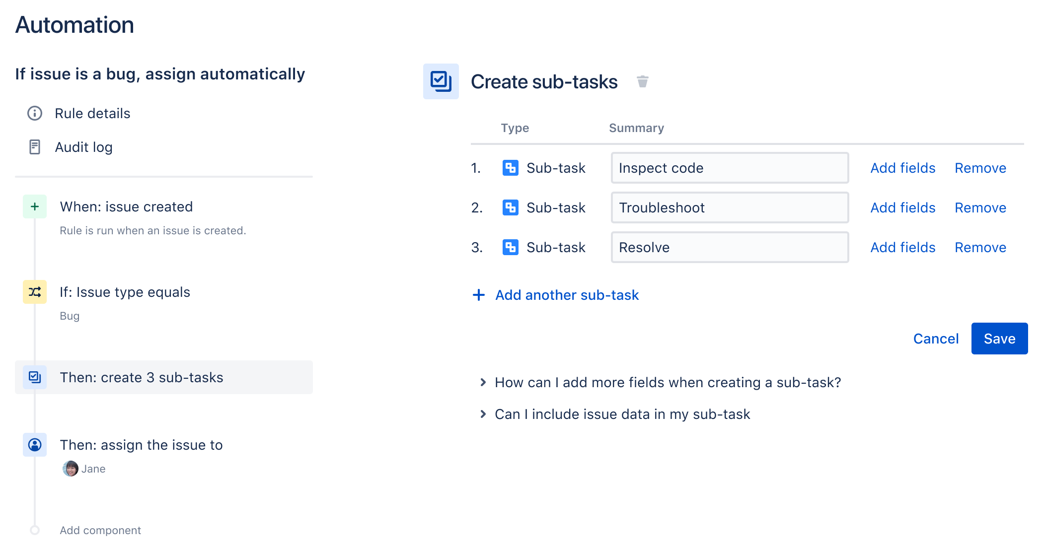

규칙 만들기
다음 상황을 가정해 보세요. 현재는 새 버그가 보고되면 사용자에게 할당되기 전에 팀에서 적절한 하위 작업을 이슈에 수동으로 만들어야 합니다.
이 프로세스를 쉽게 자동화할 수 있습니다! 새로운 버그에 자동으로 하위 작업을 추가하는 간단한 규칙을 만들고, 특정한 사용자에게 할당할 수도 있습니다.
이 규칙을 만드는 방법
- Automation 설정으로 이동하여 오른쪽 상단에서 규칙 만들기를 선택합니다.
- 이슈가 만들어짐 트리거를 선택한 후 저장을 선택합니다.
- 새 조건을 선택한 후 이슈 필드 조건을 선택합니다.
- 조건을 다음과 같이 구성합니다.
필드를 이슈 유형으로 설정
조건을 같음으로 설정
값을 버그와 비교로 설정
저장을 선택합니다. - 새 동작을 선택한 후 하위 작업 만들기 동작을 선택합니다.
- 동작을 다음과 같이 구성합니다.
코드 검사, 문제 해결, 해결이라는 3개의 하위 작업을 추가
저장을 선택합니다. - 새 동작을 선택한 후 이슈 할당 동작을 선택합니다.
- 사용자를 선택하여 담당자를 지정하고 저장을 선택합니다.
- 규칙에 이름을 지정하고 켜기를 선택합니다.
