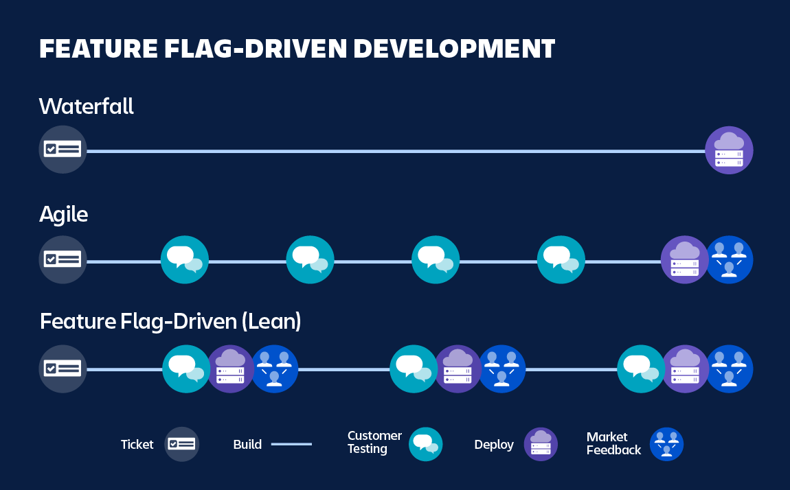

Diagram dat de nadruk legt op de ontwikkeling van functies die worden aangedreven door functievlaggen
In principe kun je met functievlaggen code committen en implementeren in de productie in een inactieve toestand. Je kunt ze later weer activeren. Dit geeft teams meer controle over de gebruikerservaring van het eindproduct. Ontwikkelingsteams kunnen kiezen wanneer en aan welke gebruikers de nieuwe code wordt geleverd.

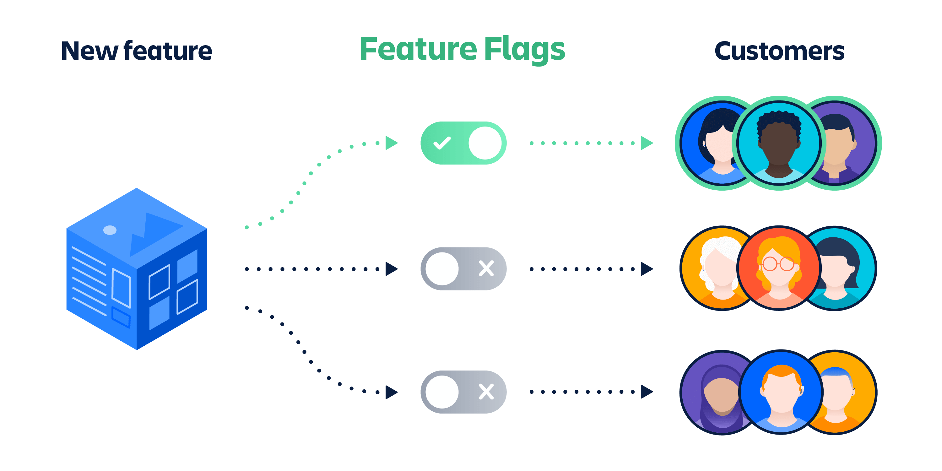

Diagram functievlag
Functievlaggen maken diverse creatieve usecases mogelijk voor ijverige teams. De volgende voorbeelden belichten enkele populaire toepassingen van functievlaggen in een agile omgeving.
