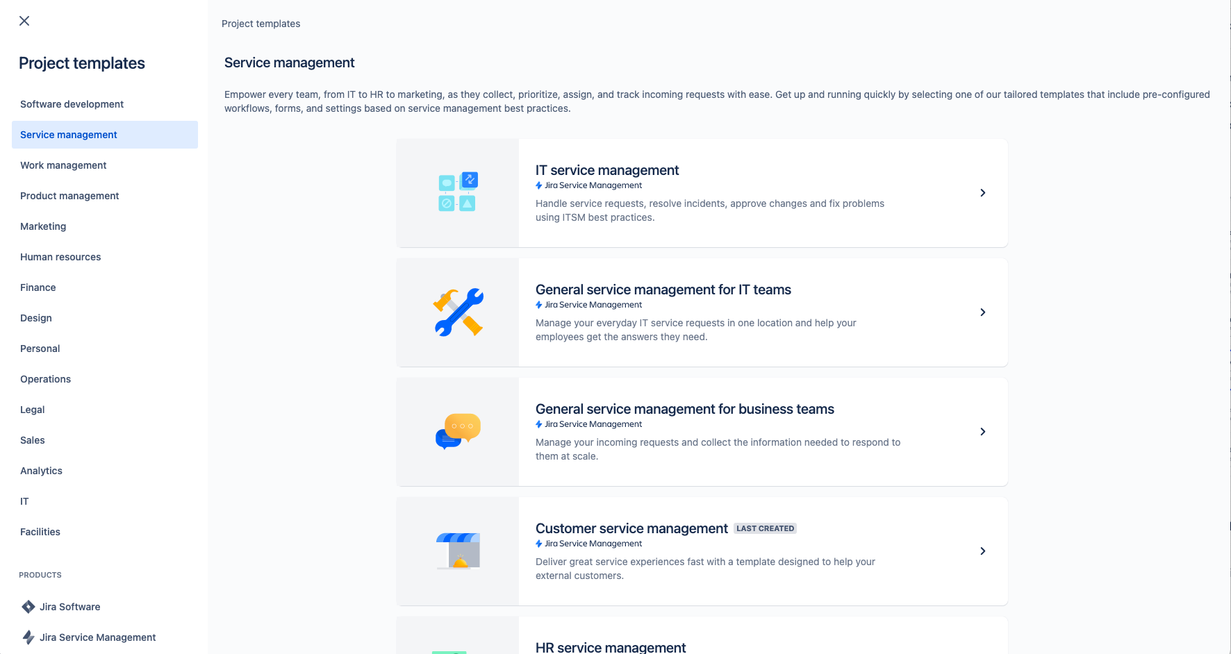

開始するには、最初のカスタマー サービス プロジェクトを作成する必要があります。カスタム プロジェクトを使用しても構いませんが、カスタマー サービス管理テンプレートを使用することを強くお勧めします。このテンプレートには、バグ レポートや機能リクエストなどの一般的な外部カスタマー サポート プロセスですぐに使えるリクエスト タイプやワークフローが用意されています。
カスタマー サービス管理テンプレートでプロジェクトを作成するには、次の操作を実行します。
  1. 上部メニュー バーの [プロジェクト] > [プロジェクトを作成] の順に選択します。
  2. [カスタマー サービス管理 プロジェクト テンプレート] > [テンプレートを使用] の順に選択します。
  3. プロジェクトに名前をつけます。プロジェクト キーは、プロジェクト名に基づいて自動的に生成されますが、必要に応じて、独自のプロジェクト キーを作成することもできます。プロジェクトの課題キーの説明的なプレフィックスを選択して、このプロジェクトの作業を簡単に区別できるようにすることをおすすめします (「CS」など)。
  4. 既存のサービス プロジェクトと設定を共有するかどうかを選択します。共有する場合は、ボックスをクリックして、ドロップ ダウンから既存のプロジェクトの名前を選択します。
  5. [プロジェクトを作成] を選択します。
スクリーンショット: カスタマー サービス管理プロジェクト テンプレート

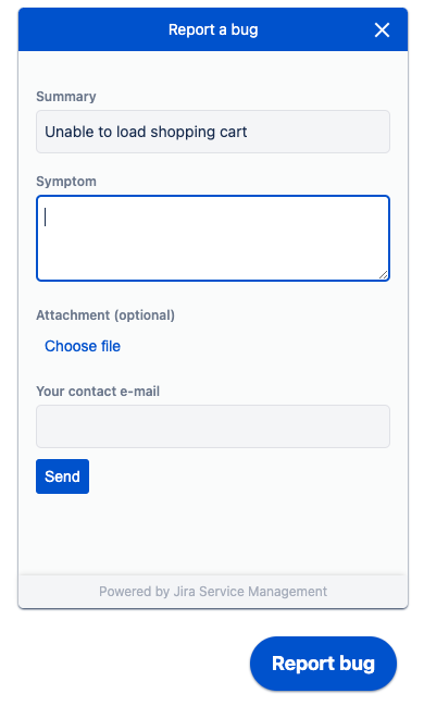

埋め込み可能なウィジェット
リクエスト フォーム ウィジェットを埋め込むと、管理している任意の Web サイトから顧客がリクエストを直接登録できます。ナレッジ ベース記事や検索バーの追加など、プロジェクト設定の外観と利用可能なフィールドをカスタマイズできます。
スクリーンショット: ウィジェット

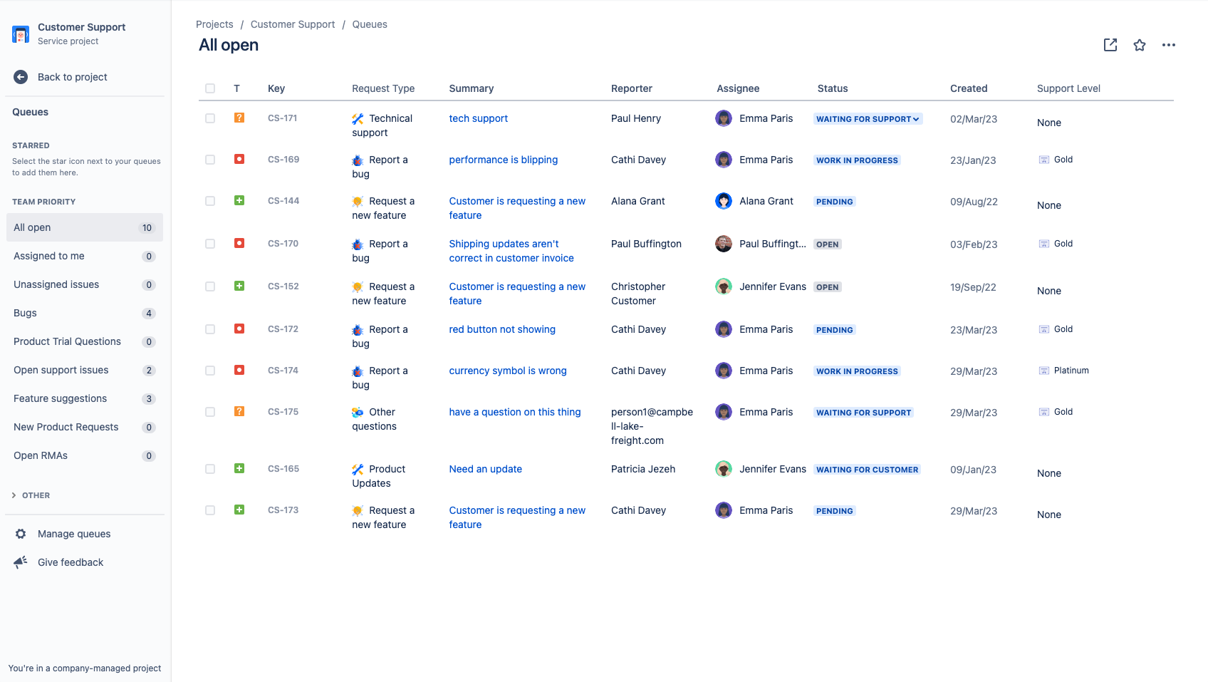

キューを作成して最適化する
キューには、すべての情報取得チャンネルからのリクエストがまとめられているため、受信するカスタマー サポート リクエストの追跡、優先順位付け、割り当てに役立つほか、要約、ステータス、顧客名など、課題の概要を確認できます。
スクリーンショット: キュー
アイコン: 情報
プロからのヒント: キューをグループにまとめると、エージェントがチームにとって最も重要な作業を把握しやすくなります。たとえば、プラチナ階層の顧客のキューを Team Priority (チームの優先) グループに追加します。[Team priority (チームの優先)] グループの下に置かれたビジネスに不可欠なキューが、常にエージェントに表示されます。使用頻度の低いキューを [Other (その他)] グループに移動すると、デフォルトでエージェントのフォーカスから外れます。エージェントは、両方のグループのキューにスターを付けて、キュー リストの上にある [スター付き] グループにすばやくアクセスできます。
キュー内の課題は通常、チームで提供しているサービス レベル アグリーメント (詳細は後述) または目標で並べ替えられます。課題の時計は、チームの次のターゲットまでの時間を示します。
新しいキューを作成するには、次の手順に従います。
  1. サービス プロジェクトで [キュー] に移動します。
  2. ナビゲーション サイドバーから [キューを管理] を選択します。
  3. [新しいキューを作成] を選択し、名前を入力します。
  4. [フィルター条件] セクションで、必要な課題、ステータス、解決状況、およびラベルをドロップダウン メニューから選択します。また、[詳細] を選択して JQL ステートメントを入力することもできます。
  5. 必要に応じて、[詳細] ドロップダウン メニューから基準を選択します。
  6. 必要に応じて、[並び順] ドロップダウン メニューから順序を選択します。
  7. [列] セクションで、列を必要な場所にドラッグ アンド ドロップして更新します。これは、列がキューに表示される順序です。
  8. [作成] を選択します。
